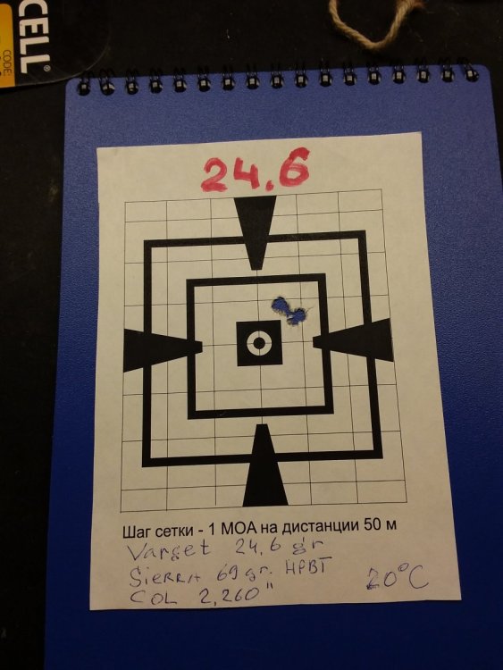

У меня была подобная ситуация. Я не мог настроить пулю Хорнади V-МАХ 53 гр, хотя пуля по заявленным характеристикам обладает не плохим БК. Я потратил полторы пачки это в районе 150 пуль, все серии стрелял по пять штук, и так и эдак ну ни как не сужалась группа, а потом как то раз и сработала одна навеска на определенной посадке. От стрелял потом оставшиеся 50 пуль и больше эти пули я не покупал. Но факт в том что я все равно добился что бы она полетела.
У меня на Blaser R93 .223Rem, твист 10’, охотничий ствол.
69 СМК летит в дыру на навеске 26.0 540 VV. Посадка с маааленьким джампом (точно сказать значение не могу, но минимально возможный).

И ствол посмотреть (посадочное место),протереть всё спиртом.Когда там масло ,ствол не стреляет вообще.
8 минут назад, НСК-И сказал:
Игорь, вот тут не понял... Что значит "посадочное место"? Ложевые винты? У Блейзера там два винта. А сам ствол вывешен на опорном клине который меж ними. Вы про этот механизм?
Изменено пользователем Сумрак
36 минут назад, Сумрак сказал:
Открутить ствол и сделать осмотр посадочного места , опорный клин и место которое с ним контактирует. Там не должно быть масла, должно быть сухо. Обычно спиртом протирают и этого достаточно .
Если Блазер вдруг перестаёт стрелять ,первое ,что нужно сделать , открутить ствол и протереть всё спиртом
