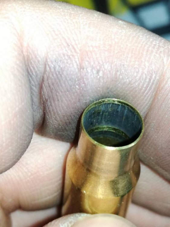

Вот ,во всей красе !!!

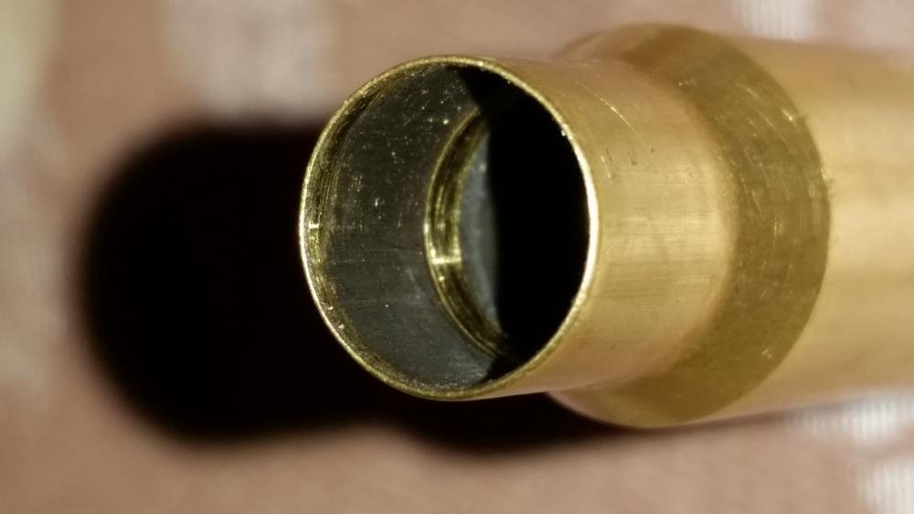

338 LM,новые гильзы,не подготовлены (дульце не точилось).Засыпали рабочую навеску ,воткнули пулю и сразу в бой :),на первом выстреле гильзу никто не мазал кройлом.
Гильзы прошли ДВА цикла,сейчас их можно выкинуть в мусорку.Ни о какой кучности можно не думать,на таких гильза(с бубликом)кучности не бывает.

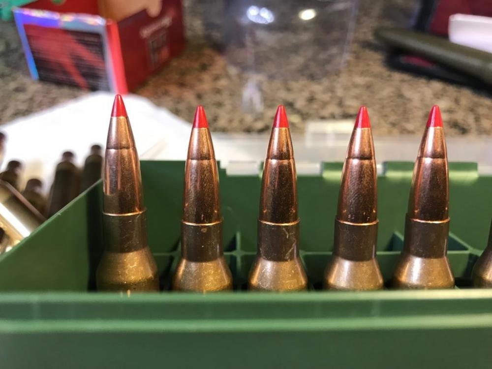

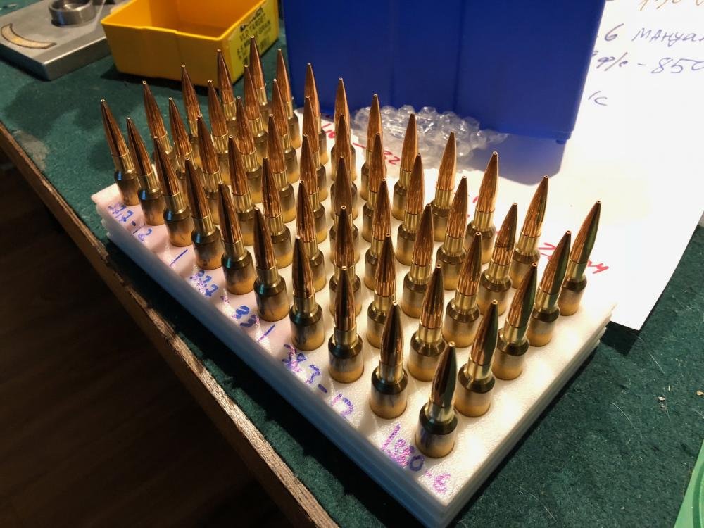

А это последствия .
Все пули деформированы при посадке.Когда в дульце присутствует бублик длинные пули проходят сквозь бублик,вернее ,они упираются в бублик и приходится прилагать чрезмерные усилия чтобы продавить,пройти бублик.Ни о какой равномерности посадки,о равномерном удержании,о однообразном страгивании речи быть не может!!!Бублик и кучность,вещи не совместимые.

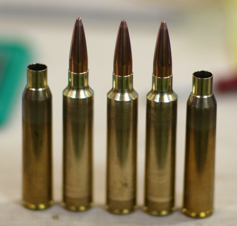

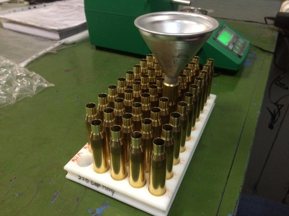

На фото,гильзы полностью подготовлены и готовы к формовке.Очень хорошо видно ЗАХОД на плечи.
Это уже отформованные гильзы,следов подготовки(захода на плечи) не видно.
На этом фото,подготовленные гильзы 338LM и отформованные из них в 338LM импрувт(на фото прошли 17 циклов,не отжигались).

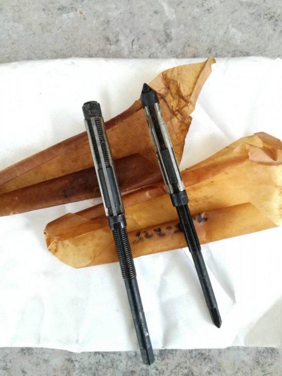

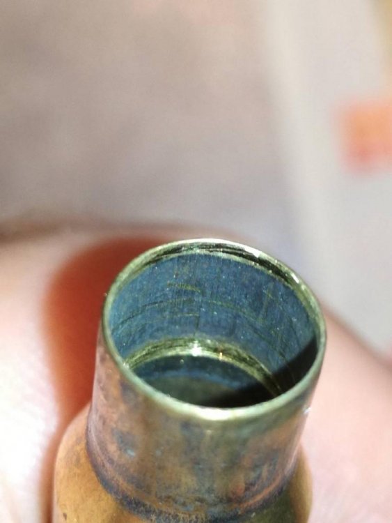

...и попробовали бороться...извините,не знаю как это по русски называется...размеры для 308 win- 7,25-7,75 мм и 7,75-8,5 мм
Конечно с этих гильзы на соревнование не поедешь, но получилось лучше чем я ожидал

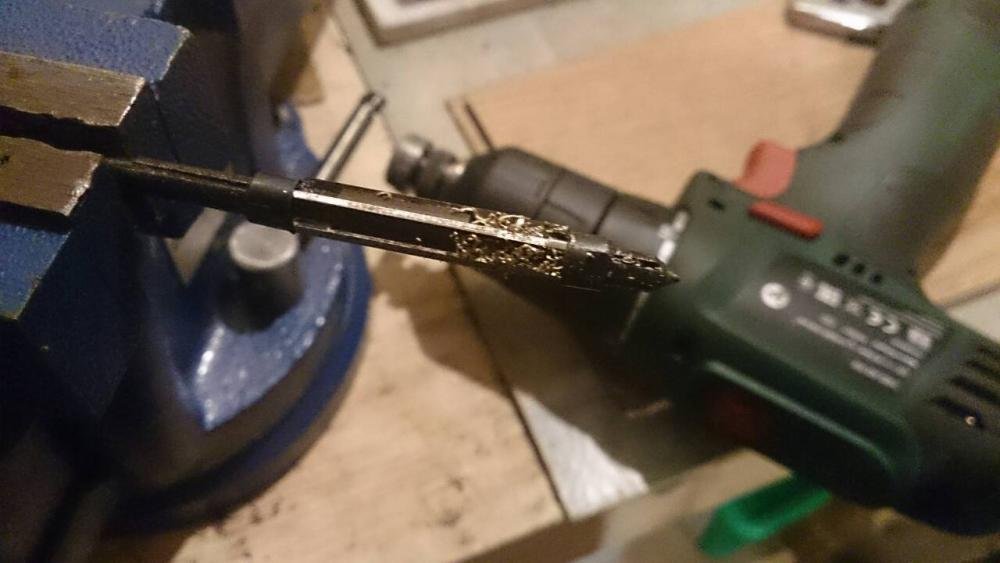

Это наверное, называется фреза.Кстати ,для точилки КМ выпускаются специальные фрезы (на фото) для проточки дульца внутри и соответственно для удаления бублика ,есть под все размеры.( на фото 22,243,30)

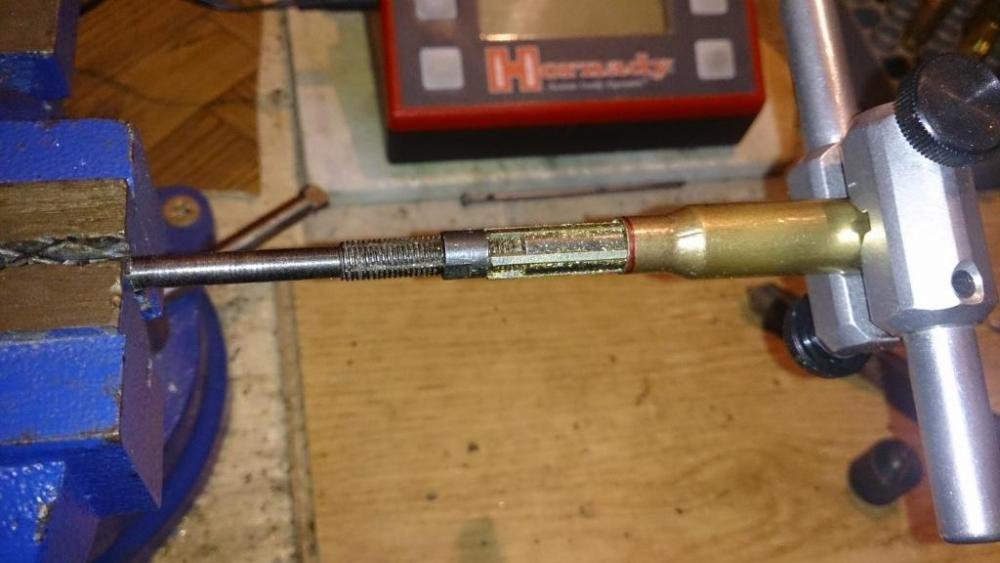

Убирал бублик в 308 win. На нормовских гильзах , после отстрела . Развертку пришлось готовить ,8мм СССР-скую перешлифовать в размер по нужному неку после выстрела получился он 7.87мм. 0.3098" с заходом коническим .Весь процесс проходил на точилке Вилсон под нее есть и фирменные резцы ,но это долго и не факт что с размером в расчете точность .Для неё пришлось все сделать ,направляющую втулку с огроничителем глубины , для возможности среза только самого бублика без затрагивания внутренних стенок дульца , это на случай если уже точить некуда .IMG-20190105-WA0000.jpg
Работа развертки с заходом на тело дульца .
