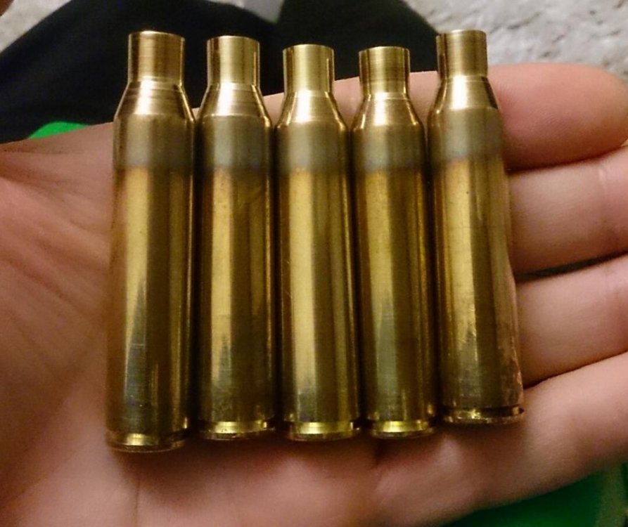

Илья Опубликовано: 1 февраля 2018 Поделиться Опубликовано: 1 февраля 2018 Владимир В.В., Не торопись с матрицей .Попробуй еще такой способ ,очисти хорошо матрицу , те гильзы которые не осадились плечи очисти химией до идеального состаяния (что бы небыло видно следа от отжига) и прогони через матрицу ,проверь плечи.Мне помогло,сейчас всегда после отжига очищаю химией в течении 15минут ,сушу ,а потом уже в матрицу плечи и переход плечейв тело всегда (стабильно одинаков)плечи 0.001, переход в плечи 0.0015. Ссылка на комментарий

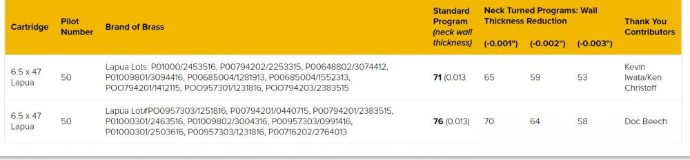

Dunduk Опубликовано: 1 февраля 2018 Поделиться Опубликовано: 1 февраля 2018 NIK62 писал: Вопрос владельцам AMP, кто подскажет по своему опыту, на каком режиме отжигать гильзы 6.5х47 с толщиной шеи 0.0135 ? Спасибо ! Обточенные до 0,012 на 70 программе. Не точеные -76. На сайте можно посмотреть и точно подобрать, особенно если знаешь лот гильз. Отжигается больше года 5 калибров. Верим производителю и забот не знаем:) Ссылка на комментарий

Илья Опубликовано: 1 февраля 2018 Поделиться Опубликовано: 1 февраля 2018 Владимир В.В. писал: А какой химией? Можно чуть подробнее лимонная кислота фери уксус и амфеевский порошок. если нужно подробно звони.903080 шест два два пять.екат Ссылка на комментарий
Gorski-RSO Опубликовано: 1 февраля 2018 Поделиться Опубликовано: 1 февраля 2018 Илья писал: лимонная кислота фери уксус и амфеевский порошок. если нужно подробно звони.903080 шест два два пять.екат Тоже самое , но без амвея . Получается красиво :) Ссылка на комментарий
Илья Опубликовано: 1 февраля 2018 Поделиться Опубликовано: 1 февраля 2018 Воттакой на выходе. Ссылка на комментарий
Илья Опубликовано: 1 февраля 2018 Поделиться Опубликовано: 1 февраля 2018 [ATTACH=CONFIG]15351[/ATTACH] Вот такой после отжига. Ссылка на комментарий

Илья Опубликовано: 1 февраля 2018 Поделиться Опубликовано: 1 февраля 2018 Gorski-RSO писал: Тоже самое Вот я и убираю эти окислы, не получается у меня с ними стабильно жать .Немного но скачут размеры. Ссылка на комментарий

NIK62 Опубликовано: 1 февраля 2018 Поделиться Опубликовано: 1 февраля 2018 Dunduk писал: Обточенные до 0,012 на 70 программе. Не точеные -76. На сайте можно посмотреть и точно подобрать, особенно если знаешь лот гильз. Отжигается больше года 5 калибров. Верим производителю и забот не знаем:) Спасибо, мне отожгли гильзы после 4 цикла на 71пр, начал садить пули, как было половина туго, так и осталось, значит, слабый режим ? Ссылка на комментарий
Dunduk Опубликовано: 2 февраля 2018 Поделиться Опубликовано: 2 февраля 2018 В обоих вариантах в стандарте толщина 0,013. Если у Вас 0,0135, то в логике производителя, Вам, в зависимости из какого лота гильзы, либо 74, либо 79 программа. Ссылка на комментарий
ВАГорбатый Опубликовано: 2 февраля 2018 Поделиться Опубликовано: 2 февраля 2018 Довольно гибкая программа с широким диапазоном настроек. Отжиг через один цикл можно взять 71 программу, через 5 циклов 76 программу или выше. Тут видимо кроме толщины стенки надо учитывать и длину шейки, лишний металл это масса, программа выше. Ссылка на комментарий
NIK62 Опубликовано: 2 февраля 2018 Поделиться Опубликовано: 2 февраля 2018 Всем спасибо, будем пробовать другие режимы, а то боялись пережечь :) Ссылка на комментарий
