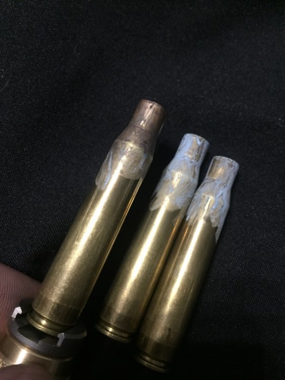

Владимир В.В. Опубликовано: 27 марта 2018 Поделиться Опубликовано: 27 марта 2018 Так маленький отчет-развлечение. Дано: отжигалка AMP, температурный индикатор Tempilaq Temperature Indicator 750F(399 С), гильзы RWS 8*68S. Первую отжег на 80 программе. Толком изменений нет. На фото- нет. Вторую - на 90. Появились первые изменения. Третья - на 95 программе. Почти все стало попрозрачней. По хорошему - можно останавливаться. Четвертая - 97 программа. Хорош. Остановился. Хотя... Ссылка на комментарий
Владимир В.В. Опубликовано: 27 марта 2018 Поделиться Опубликовано: 27 марта 2018 Хотя, похоже, что еще надо тренироваться. Нашел гильзы RWS в 308WIN. Толщина стенки 0,0135. На сайте AMP, в таблице есть такая гильза и такая толщина. Прога 86. На фото - более четкая грань отжига. Ссылка на комментарий

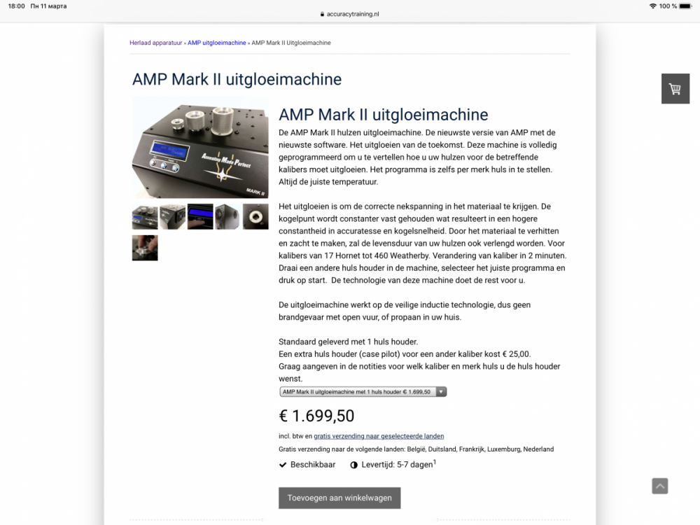

ММН Опубликовано: 11 марта 2019 Поделиться Опубликовано: 11 марта 2019 https://www.accuracytraining.nl/ высылает в Россию! Ссылка на комментарий
