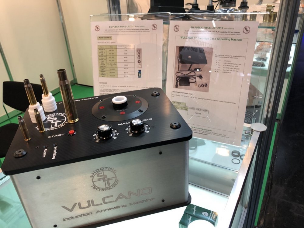

Вот ещё один производитель ( Италия) печки для обжига дульца гильзы. Больше чем в два раза дешевле чем  Mark 2
Разговаривал с производителем Volcano сегодня на выставке IWA 2019 в Нюренберге. Рекомендованная конечная цена  672 евро (без ндс). Устройство аналогично AMP,  но они принципиально не предлагают программ для гильз. Вместе с прибором поставляется тюбик термолака и длительность и интенсивность воздействия  необходимо определять самостоятельно по изменению его цвета

21 минуту назад, wpko сказал:
Это большой минус на мой взгляд.

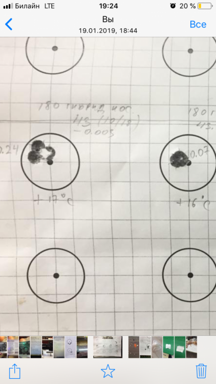

Игорь, Вы часто говорите - все видно на мишени. Отжиг «наглазок» и по «программе» на сколько отличаются если разницу измерять в МОА ? 😉

Группа слева не отожженные, группа справа отожженные не по программе, а с использованием лака-индикатора.

2 часа назад, viktor 34 сказал:
Удачная программа и кучность отличная.

6 часов назад, viktor 34 сказал:
Показательно в части необходимости отжига.

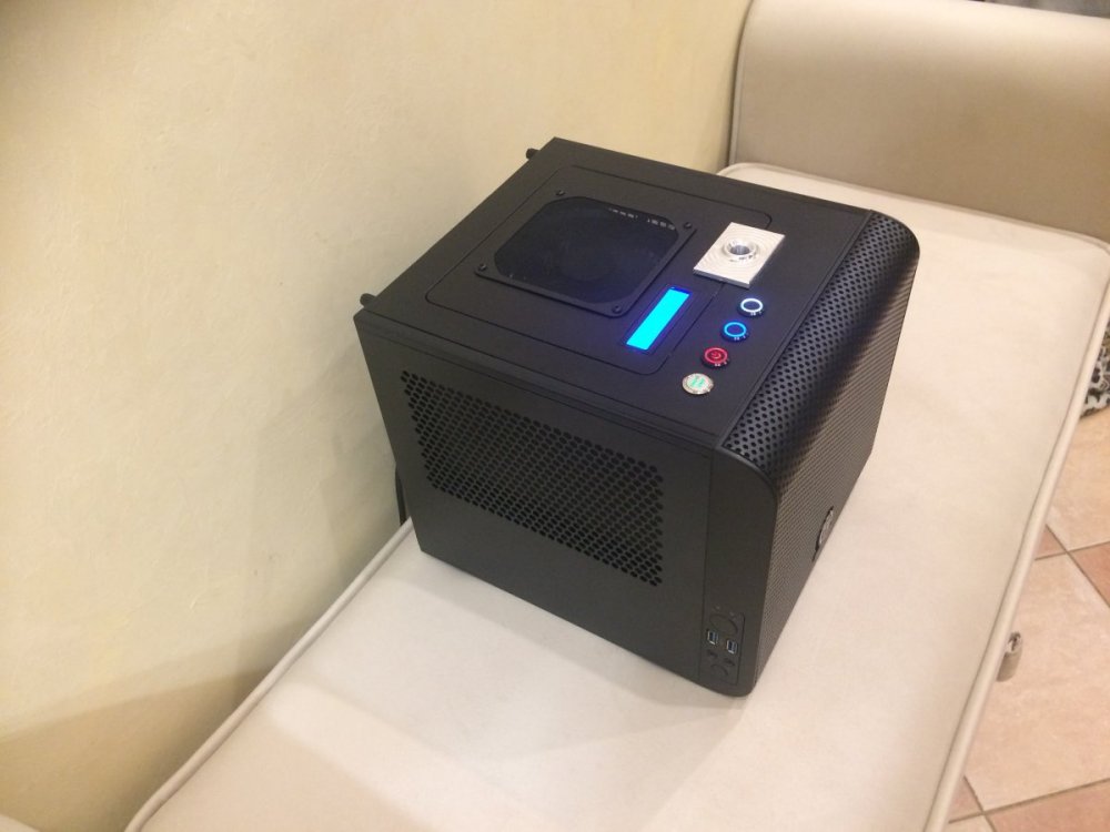

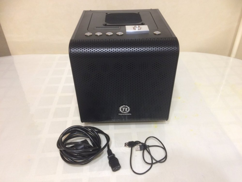

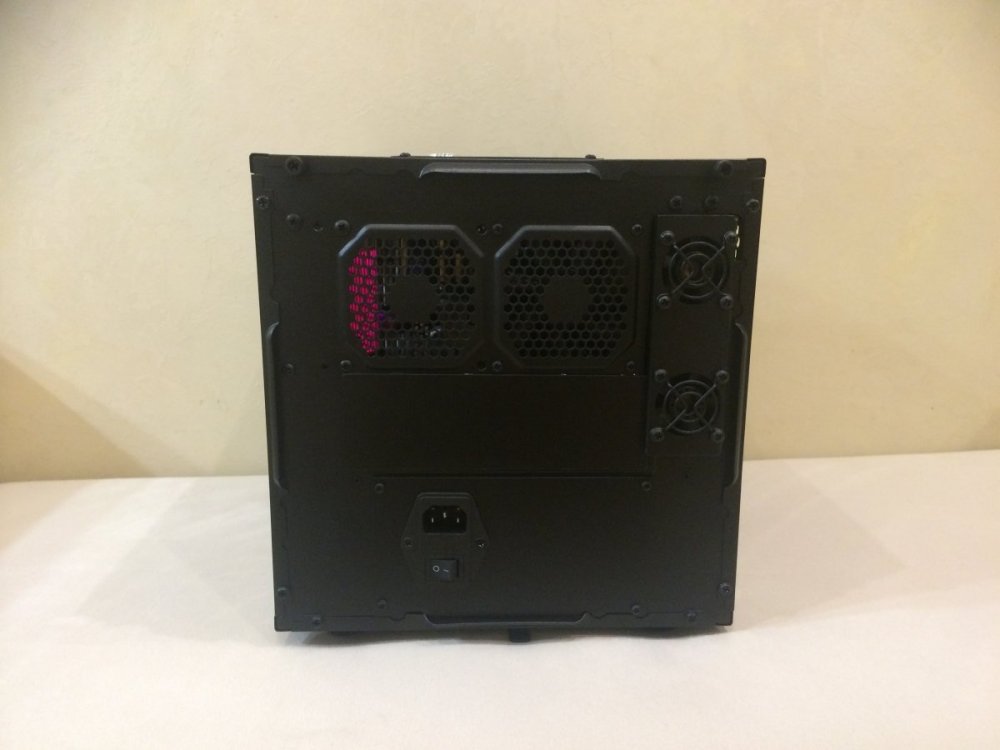

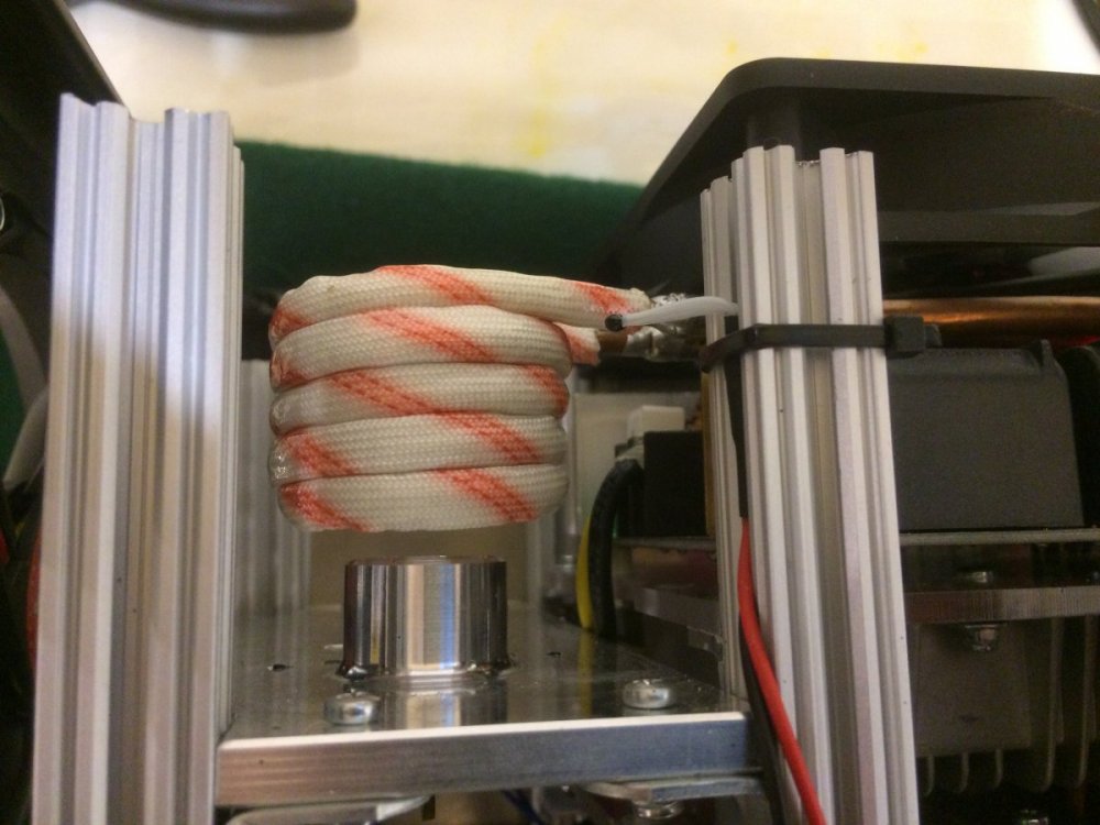

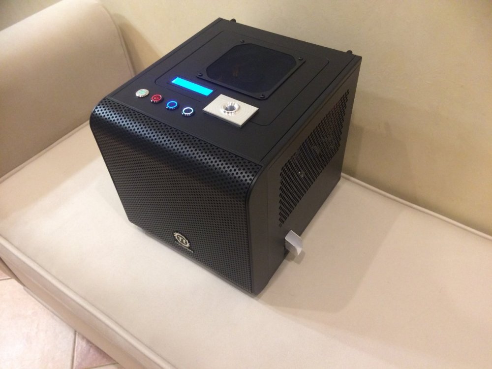

Это и есть самодельная индукционная машинка:) (за основу была взята "Джихарка" с ганзы)  преимущественно из китайских материалов, но доведенная одним мастером до ума, с таймером отжига и автоматическим микролифтом для разных по высоте гильз, подача гильз ручная, есть автоматический выбрасыватель, обошлась в 30 т.р.+ время и идеи мастера. Работает быстрее чем новозеландская, 200 гильз пальма отжигаю за 15-20 мин. Волгоградская ячейка ф-класса довольна ею:)
С уважением,
Виктор.
Share this post
Link to post
Раньше отжигал на газовой "карусельке", какой-то  разницы в кучности , переходя на  индукционную, не увидел, главное это довести металл до нужной температуры, чтобы снять напряжение. В плане всего остального (время отжига, настройка карусельки, чистка горелок)  индукционная конечно выигрывает, включил и только  успевай закидывать гильзы.

58 минут назад, viktor 34 сказал:
Отлично выглядит!

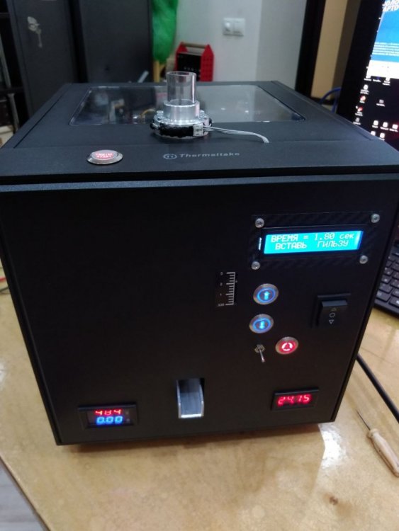

Полностью согласен, тоже собрал такого монстра, работает как часы.
Управления Ардуино даёт много возможностей в настройках и функционале
Edited by Gruf
Share this post
Link to post

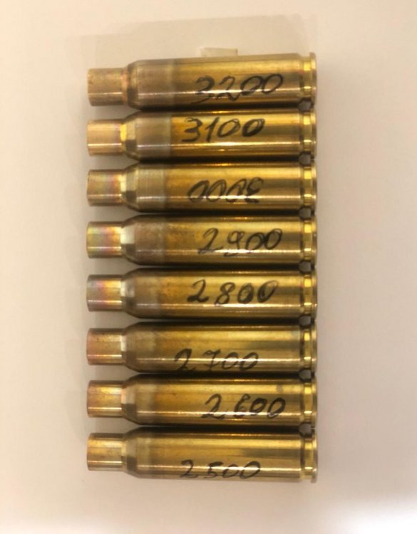

Собрал самопал, работает в двух режимах, ручная подача и автоматическая, сброс тоже автомат. Управляется Ардуино, есть возможность корректировки программы через USB вход. Время регулируется в интервале 2500-5000мс, шаг 50мс на 5000мс гильзу плавит. Охлаждение индуктора водяное, замкнутый цикл, на катушке индуктора стоит термодатчик, который управляет работой помпы и вентиляторов радиатора.
Вопрос к знатокам, на каком варианте остановится? Время в миллисикундах, посадка одинаковая. Может у кого есть возможность сравнить с отожжёнными на MARK2, буду очень признателен.
