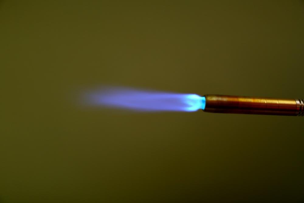

Пилот Опубликовано: 22 апреля 2014 Поделиться Опубликовано: 22 апреля 2014 (изменено) А можно тапком кинуть ??? Дело в том , что, .... Пламя горелки имеет зоны. И не только разные по температуре, но и по химсоставу. Есть окислительная зона, естб востановительная. Первая нам ни к чему. Это больше перегретый воздух. Окисляет гильзу. Вторая, где есть перегретый газ, которому нехватило кислорода, нам полезен, он снимает с гильзы окалину и имеет более стабильную температуру..... В общем, я бы пригляделся к цвету пламени на путней фотке. Константин, на этой фотке смогешь нарисовать, зоны? Качество не очень конечно, яблоко больше не могет. Изменено 22 апреля 2014 пользователем Пилот Ссылка на комментарий
Durnev Опубликовано: 22 апреля 2014 Поделиться Опубликовано: 22 апреля 2014 Во первых горелка не очень. У нее нет четкого разделения по зонам. Ширпотреб китайский. У хорошей горелки для пайки, зоны видно невооруженным глазом хорошо. Но примерно вот что надо искать в горелке: Ссылка на комментарий
