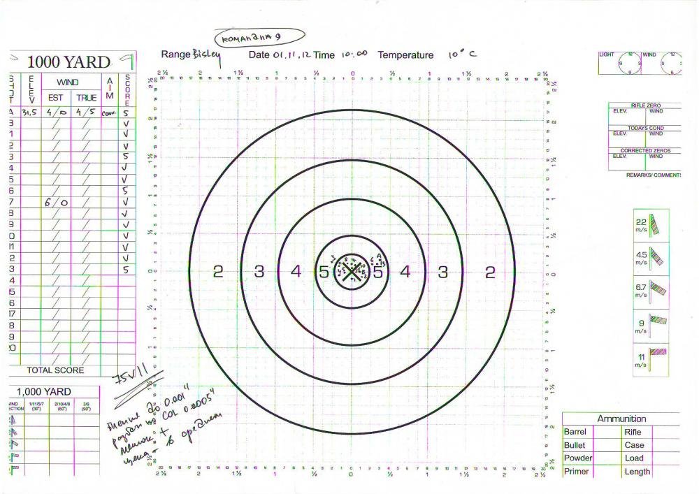

EvgeniyS Опубликовано: 23 мая 2013 Поделиться Опубликовано: 23 мая 2013 (изменено) Наконец-то появилось немного времени для проработки старой темы про “Релоад для параноиков”. Я ее немного поправил и дополнил, время то не стоит на месте…. Для начала, небольшой дисклеймер, как обычно :) В этой статье я буду делать жестокий плагиат. Все что я сейчас напишу относительно самой технологии правильного релоада, было уже по десять раз расписано и разжеванно людьми, много компетентнее меня. Я имею ввиду участников Хабаровск, KRSK, НСК-И (есть еще пара толковых авторов) и их темы в "высокоточке" и в разделе "релоадинг" на Ганзе и тут, на Релоадинге. Я рассматриваю эту статью как некое дополнение, или, если угодно, как техническую спецификацию к теме “Правильный инструмент” https://reloading.cc/forum/showthread.php?t=8 , где предельно доходчиво разжевана сама технология. Ну, поехали. Итак, мы имеем в руках винтовку, потенциально способную выдать нам экстремальную кучность. Напомню, что под термином "экстремальная кучность" мы понимаем техническую кучность винтовки 0.15 МОА на дистанции 400 м и 0.25 МОА на дистанции 915 метров. На практике это выглядит примерно так: Мне, как начинающему стрелку, очень бы хотелось чтобы дела разворачивались следующим образом: я - занятой человек, зарабатываю деньги, увлекаюсь высокоточной стрельбой, но времени совсем нет.. Могу выкроить из своего бизнеса пару недель отпуска чтобы смотаться на Бисли: Как быть? А так - звоню, например, на Орсис, или именитому английскому оружейнику и заказываю винтовку "тока ты это.. ну ты понимаешь.. в полном фарше.. усек?" и Оружейник делает мне вундерваффе, которая кентавром белке в глаз. Я собираю на коленке патрон и уделываю на Бисли всех этих наглых бритишей. Было бы круто, да. Но в жизни все иначе. Хорошая винтовка - это 33 % финального результата. Остальные 66% - это боеприпас и стрелковые навыки. Ну и 1% фарта, кудыж без него? без отрыва, так сказать, внутрь группы :). Никакая винтовка, собранная самыми именитыми оружейниками, не будет стрелять сама по себе: нужен боеприпас и нужен стрелок. И если стрелковые навыки - это дорога длиною в жизнь, то патрон можно и нужно научится собирать и настраивать "прямо сейчас". Вот об этом я и предлагаю поговорить. О "танцах с бубнами". о "ловле блох". И начать я хочу с главного аргумента противников "ловли блох". Звучит он, в общем, так - "Я пробовал точить дульца, сортировать пули, проверять биения (нужное подчеркнуть), но никакого улучшения кучности я не увидел". При этом адепты "снайпинга", скромно умалчивают, что из десятка возможных и необходимых манипуляций с компонентами они делали только одну или максимум две. Аргумент, как бы понятный - если сортировка пуль ничего не дает в плане кучности, зачем ее делать? А вот зачем. Они, адепты, никогда не задумывались над словосочетанием "стрелковый комплекс", хотя часто этим термином пользуются. Собственно это словосочетание и есть ответ на их аргумент - все начинает работать только в КОМПЛЕКСЕ. Успех кроется в деталях. В мелочах. Никто из лучших стрелков мира не сможет сказать что проточка дульца влияет на кучность больше или меньше чем сортировка пуль. Этого никто не знает. Знают только то, что боеприпас должен быть ЕДИНООБРАЗЕН. буквально до микрона, буквально до сотой доли грэйна. И нет другого способа добиться ЭКСТРЕМАЛЬНОГО единообразия как пройтись десяток кругов в угарном танце с бубнами. Круг первый. Подготовка гильзы. Для начала мы должны четко понимать что все компоненты, не только гильзы, это расходный материал. Это значит что при малейшем подозрении на какое либо отличие какого либо параметра мы будет тут же отправлять этот компонент в мусорку без всякого сожаления. Даже если визуально нам не нравится пуля или гильза или капсюль - они летят в мусорку. Я понимаю, мы не в Англии, где гильзы продаются в хозяйственном магазине ведрами, но если мы собираемся глумиться над бритишами на их родном стрельбище, то другого пути нет. Итак, гильза. Начинаем с обточки дульца. Для чего мы это делаем? Целей у этой операции две: 1. Нам необходимо добиться одинакового усилия страгивания пули. Одинаковая толщина стенки дульца даст нам идеальную повторяемость при обжатии бушингом. Натяг посадки пули на всей серии будет однообразен. 2. Т.к. патронник у нас тесный ( а он ведь тесный, правда????), необточеное дульце у нас не полезет в патронник. Нам нужен клиренс по дульцу 0.002-0.003". Вот под этот коридор мы и будем точить дульце. Точнее все наоборот. При заказе развертки (а ведь мы заказываем свою развертку с нужным нам freebore и с нужной нам теснотой патронника, правда????) мы делаем простой расчет. Гильза Lapua Palma при достаточно-минимальной обточке имеет толщину стенки 0.014". Теперь считаем. 0.014" умножаем на 2 (стенок то две?). получаем 0.028". плюс 0.308" - пуля. плюс неообходимый клиренс 0.002". итого развертка должна быть с неком 0.338". про фрибор поговорим позже. Чем точим? синклеворские приблуды и подобные им - в мусорку. мы будем пользовать только два варианта: 1. Старый добрый K@M https://www.kmshooting.com/catalog/neck-turner-tools/micro-adjustable-neck-turner_body-only_standard-pilot.html причем, "штатные" резцы и пилоты выкидываем в ту же мусорку, и заказываем карбидные: https://www.kmshooting.com/catalog/neck-turner-tools/carbide-neck-turner-cutter.html https://www.kmshooting.com/catalog/neck-turner-tools/carbide-cutting-pilot.html 2. Новомодная вещица, правильная подача резца. Отличные карбидные резцы под разный угол плеч гильзы. http://www.pmatool.com/product_info.php/cPath/27_42_78/products_id/152 Заказываем комплект только с карбидными резцами, пилотами и мандрелами. http://www.pmatool.com/product_info.php/cPath/27_46/products_id/231 http://www.pmatool.com/product_info.php/cPath/27_40/products_id/186 Очень важная вещица продается в этой конторе - матрица для расширительного мандрела: http://www.pmatool.com/product_info.php/cPath/27_41/products_id/193 в чем ее особенность? у нее плавающая головка. при расширении не перекашивается и не травмируется дульце. Как точим? Медленно, но уверенно. Подробно можно прочитать в "Правильном инструменте". Я лично точил в два прохода, когда пользовался точилкой K&M. Вторым проходом снимал самую малость - 0.0005-0.0001". В один проход лично у меня не получалось обеспечить приемлемую равностенность, но это может быть моя криворукость. Теперь пользуюсь комплектом РМА, точу в один проход. Что такое приемлемая равностенность? 0.0005" или меньше. Чем измеряем? Важный вопрос. Чтобы не вдаваться в подробности, все измерительные инструменты (электронные, конечно, не механика) дешевле 100 долларов летят сразу в мусорку потому что через 20-30 минут работы эти китайские дешевки измеряют сферического коня в вакууме, у них тупо плавает ноль. а у нас паранойя, надо надо точно. Пользоваться мы будем приборами компаний Mitutoyo и Starret. Наш выбор: http://www.sinclairintl.com/reloading-equipment/measuring-tools/calipers/starrett-basic-electronic-tool-set-prod38368.aspx?psize=96#.UK-EJKUu029 Для измерения толщины стенок пользуюм вот такую приблуду, у нее измерительная головка от компании Mitutoyo: http://www.sinclairintl.com/reloading-equipment/measuring-tools/micrometers/sinclair-digital-case-neck-micrometer-prod38161.aspx?psize=96#.UK-EjKUu028 Раз уж речь идет про подготовку и обслуживание гильзы, сразу озаботимся чем и как мы будем подрезать гильзу по длине. Это тоже вопрос немаловажный, связанный все с тем же пресловутым усилием страгивания пули, которая в данном случае есть функция от площади соприкосновения пули и дульца. Все гильзы должны быть одной длины. при этом они должны быть геометрически ровно подрезаны, без завалов. Все LEE-шные приблуды летят в мусорку, мы заказываем вот это: http://www.sinclairintl.com/reloading-equipment/case-preparation/case-trimming/case-trimmers/sinclair-stainless-ultimate-trimmer-prod39292.aspx#.UK-GYaUu028 микрометрическая головка, все дела: для полного фарша выкидываем родную фрезу, покупаем вот такую, нитридную: http://www.sinclairintl.com/reloading-equipment/case-preparation/case-mouth-chamfering/sinclair-upgrade-items-for-wilson-trimmer-cutters-prod38505.aspx#.UK-HsaUu028 Внутреннюю фасочку после проточки снимаем вот этим, обратите внимание на угол фрезы, это важно: http://www.sinclairintl.com/reloading-equipment/case-preparation/case-mouth-chamfering/vld-cutter-screwdriver-adapter-sku749002488-35016-66270.aspx Теперь полировка дульца. Полируем снаружи и снутри. Это важно сделать ДО обдувки, потому что мы расширительными мандрелами и резцами снасильничали дульце и на нем есть неровности и царапины, которые после обдувки дадут неровную внутреннюю поверхность дульца. А нам надо чтобы была идеальная поверхность, у нас паранойя :) . Поэтому сразу после проточки полируем до состояния зеркала. В процессе эксплуатации гильзы, дульце не полируем так злобно, как в первый раз. Просто снимаем нагар и все. Кстати, НИ В КОЕМ СЛУЧАЕ не протачиваем дульце изнутри. Только снаружи! Проточил изнутри - выкинул гильзу. Как полируем? Берем старый, пользованный медный ершик. Наматываем на него железную вату так, чтобы полученная конструкция туго входила в дульце. Зажимаем ершик в шуруповерт и вперед, шоб как у кота було!с Снаружи полируем просто зажав в руках кусок железной ваты, гильза - в шуруповерте. Все, гильза готова к обдувке. Чтобы закончить с гильзой, два слова про фулсайз. Можно заказать фулсайс у приятных людей: http://www.neiljones.com/html/micro_dies.html Но проще сделать свою кастом матрицу из обыкновенного бушингового Реддинга. В теме про правильный инструмент есть прекрасная инструкция KRSK как это сделать. Мы свои матрицы делаем под зазоры 0.0005-0.001" по плечам, телу и жопке гильзы. При изготовлении кастома самый гемор - это как не убить плечи и избежать ступеньки. Дальше обдуваем гильзу. Ну тут все просто, первый круг делаем на нижней полке навески, не стоит с первого раза залазить в красную зону, пусь гильза "сядет" по патроннику, выберет зеркальный зазор. На второй круг уже можно сыпать рабочую навеску, или начать подбор боеприпаса прогоном лестницы, чтобы совместить приятное с полезным - обдувку и настройку патрона. при обдувке сажаем пулю с касанием нарезов. сколько циклов надо для полной обдувки? ИМХО, это зависит от калибра. для 260rem, 308win надо 2 цикла, как минимум. а вот для 7\270wsm достаточно одного цикла. Ну вот, обдулись. Теперь время заняться внутренним объемом гильзы. почему это важно? Мы хотим получить одинаковый объем гильзы, который нам даст (при повторяемости навески пороха и глубины посадки пули) одинаковую на все патронах камору сгорания. И как итог - минимальный разбег начальных скоростей пули. Кучность - наше все! Для этого мы будем делать две операции: 1. сортировку по весу пустой гильзы 2. сортировку по внутреннему объему гильзы Необходимость именно обеих сортировок конечно спорна, сортировку по весу пустой гильзы можно не делать, но я делаю. Просто чтобы исключить возможность единичной ошибки при взвешивании. Технически все просто с этой сортировкой - разница в весе должна быть не более 0.2 грэйна.Если больше или меньше - оставляем для тренировочного коплекта. Один ньюанс - чем взвешивать? Наиболее распространенный прибор - это наш старый добрый зеленый диспенсер RSBS: http://www.sinclairintl.com/reloading-equipment/powder-handling/powder-measures-dispensers/chargemaster-powder-dispenser-scale-combo-prod33642.aspx Да, он хорош. Но не для параноиков. Потому что у него есть проблема, общая для такого класса измерительных приборов - при длительном использовании у него уходит ноль и он сильно привязан к температуре окружающей стреды. Его реальная точность - 0.2-0.3 грэйна, если не хуже. Это не я придумал. Американцы тестировали. Нас, параноиков, такая точность не устраивает. Поэтому мы будем использовать вот такой прибор http://balance.balances.com/scales/559 http://www.accurateshooter.com/gear-reviews/sartorius-magnetic-scale-is-fast-ultra-precise/ Ну или если мы честно признаемся в нищебродстве, то вот этот http://balance.balances.com/scales/1422 http://www.accurateshooter.com/gear-reviews/gempro-250-digital-scale-review/ к слову, праноиков хватает и в штатах, прошу внимательно прочитать вот эту статью. обращаю внимание, что там тестируются приборы, на порядок точнее нашего зеленого уродца RSBS: http://bulletin.accurateshoote...artorius-gd503/ Круг второй. Готовим пулю. Подрезаем носик пули. Тут просто беда, тут царит инструментальная жопа. Внятных приборов для этой операции нет. есть вот это: http://www.sinclairintl.com/reloading-equipment/meplat-uniforming/sinclair-meplat-trimmers-prod36562.aspx#.UK-RwKUu028 у меня есть такая. говно полное. пластик. работать невозможно. есть поинтереснее, но все равно плохо. http://www.bullettipping.com/meplattrimmer_detail.asp Юра Дед предлагает использовать вот такой вариант - это держатель пули в вильсоновскую точику. я согласен с ним, это лучшее что есть, если еще и кастом холдеры делать: : http://www.sinclairintl.com/reloading-equipment/meplat-uniforming/whidden-meplat-trimmer-kit-for-wilson-case-trimmer-prod44101.aspx#.UK-S2KUu028 дальше обжимаем носик пули. тут значит такая история. с обжимом носика не все просто. надо найти золотую середину. большая дырка в носике - это плохо. очень маленькая - еще хуже. талантливый стрелок и жуликоватый баллистик Литц тестировал различные варианты обжима и пришел к выводу, что диаметр дырки после обжима должен быть 0.25-0.35 мм. как ни странно, но при чрезмерном обжиме носика БК пули падает, кучность ухудшается.. так что аккуратнее с обжимом. кроме того, если сильно обжимать, поломается кровать.. тьфу, начнет деформироваться облочка пули на оживальной части. а нам нужна идеальная геометрия, у нас паранойя . короче, надо убить пару десятков пуль и найти правильную настройку матрицы. должна быть маленькая дырочка без деформации рубашки. все. Какие матрицы пользуем? вариант 1. http://www.sinclairintl.com/reloading-equipment/meplat-uniforming/john-whidden-s-bullet-pointing-die-system-prod38237.aspx#.UK-Rc6Uu028 Юра Дед, мужчина авторитетный в нашем деле, пользует и хвалит (но с самодельными пуансонами). У меня тоже такая есть, мое мнение - с родными пуансонами говно. Я работаю вторым вариантом: http://www.bullettipping.com/bullettippingdie_detail.asp я заказал под все свои пули кастомные пуансоны, работает просто сказочно. а выглядит вообще как роллс-ройс. приятная вещь. думаю заказать в золоте. Сначала сортируем взвешиванием. Процедура и инструмент такие же как и при подготовке гильзы. Только разбег по весу на пуле должен быть +\- 0.05 грэйн. После взвешивания сортируем по геометрии. Это важный этап - потом повторяемость джампа будет идеальной. используем вот этот прибор, только с цифровым микрометром: http://www.sinclairintl.com/reloading-equipment/measuring-tools/bullet-comparator-inserts/sinclair-bullet-sorting-stand-prod38769.aspx#.UK-NoKUu028 После все этих ПРЕДВАРИТЕЛЬНЫХ сортировок от пачки останется штук 40-50 пуль, бугага :) А теперь самое главное родео с пулей - сортировка по биению. Важно это делать ПОСЛЕ обжима носика. надеюсь, понятно почему... Чем меряем? вот это сразу в мусорку: http://www.sinclairintl.com/reloading-equipment/measuring-tools/concentricity-gauges/hornady-lock-n-load-concentricity-gauge-prod37691.aspx Вариантов тоже несколько, но рабочих только два: 1. http://www.sinclairintl.com/reloading-equipment/measuring-tools/concentricity-gauges/sinclair-concentricity-gage-prod37479.aspx#.UK-UiaUu028 [ATTACH=CONFIG]1473[/ATTACH] я таким пользуюсь, только с цифровым индикатором. все нормально, одно не нравиться - вертикальный ход штока измерительной головки. это не правильно. это не точно. это не параноидально. правильно будет в варианте два: 2. http://www.bullettipping.com/products_concentricitygauge.html [ATTACH=CONFIG]1474[/ATTACH] это идеальная приблуда. заказал себе. моя паранойя просто урчит от предвкушения . Этими же приборами контролируются и сортируются гильзы и биения на пуле после посадки. Вот мы и закончили с пулей. Если после всех этих селекций из коробки осталось 20-30 пуль - мои поздравления, вам повезло. Помните я говорил, что это расходный материал? Еще одно важное замечание. ВСЕГДА покупайте пули из одной партии на весь ресурс ствола. Если пули будут (мы сейчас говорим про Бергер) из разных партий - настраивать патрон будете бесконечно. Круг третий. Навеска пороха и сборка патрона. Ну для начала легонькое - сажаем капсюль. до сих пор тут царствовал K@M: https://www.kmshooting.com/catalog/primer-seater-tools/primer-deluxe.html [ATTACH=CONFIG]1475[/ATTACH] кстати, эта контора делает прекрасные фрезы для капсюльного гнезда, карбид, все дела...: https://www.kmshooting.com/catalog/primer-pocket-correction-tools/small-rifle_pistol-primer-correction-tool.html однако, им на хвост, в вопросе капсюлирования крепко наступили вот эти парни: http://www.21stcenturyshooting.com/Priming_Tool.php я пользуюсь этой приблудой. Вещь! Микрометрическая трещетка, микронная точность регулировки посадки капсюля. Must have однозначно! Теперь насыпаем порох. Несколько лет я сыпал порошок зеленым RSBS и горя не знал.. пока черт меня не дернул почитать в американских интернетах тест этого прибора. реальный разбер у него 0.3 грэйна!! как ни жаль, а RSBS едет в мусорку... ну или почти в мусорку :) мы можем использовать его в качестве триклера, а окончательное взвешивание будем делать на точных весах, о которых мы говорили выше. я сам пользуюсь GemPro 250 и вполне доволен. у этих весов правильная измерительная головка, они не дорого стоят. недостаток один - их надо минут 15-20 прогревать, т.е. включить и подождать. у них примитивная электронная система компенсации по температуре, поэтому они и стоят дешевле воздуха. но измеряют очень точно. короче -надо брать.. я сам порошок сыплю так. у меня есть харреловский БР дозатор. вот такой: http://www.pmatool.com/product_info.php/cPath/30/products_id/167 вы не поверите, но точность этого дозатора ничуть не хуже нашего зеленого уродца RSBS - 0.2-0.3 грэйна. только надо им аккуратно работать, без спешки... и дозатором быстрее получается, чем RSBS'ом.. а сыпать порошок будем вот так, как показано в ролике: я давно хожу кругами вокруг идеи просеивать тонер, но все руки не доходят закупится правильными ситами.... Теперь сажаем пулю. Тут тоже присутствует инструментальный коллапс. Считается, что нажимные Вилсон самые точные. Да, по COL они сажают очень точно. но радиальные биения у них бешеные - до 0.01"!!! у меня штук пять нажимных в трех калибрах, и все они дают биения просто неприличные, в то же время обыкновенный Реддинг с микрометрической головкой дает биения до 0.003". это тоже много, но хоть можно отобрать 10-20 патронов в зачетную серию с биениями до 0.001". Но Реддинг дает большой разбег по COL. Выход один - делать кастом нажимную разверкой, которой резался патронник. В общем, это самое больное место в релоде. НО без него никуда. Биения на пуле - это наверное единственное, что явно видно на мишени - кучность сильно падает с увеличением биения, тем более если пуля не уперта в нарезы, а сидит с джампом. Еще один ньюанс. Как должна правильно сидеть пуля? Пуля должна сидеть так, чтобы переход тела в жопку точно совпадала с переходом дульца в плечики. Понятно о чем я? правильная посадка - на второй картинке. Как этого добиться? Это вопрос какую развертку заказывать, с каким Freebore. Делается это так. Вы предполагаете, что ваша пуля лучше всего полетит с джампом 0.005". собираете фальш-патрон так, чтобы пуля сидела "правильно" (см выше) и замеряете компаратором, где у вас будут нарезы. Плюсуете требуемый джамп и получаете правильный Freebore, который вы сообщаете наркоманам из PTG ( http://shop.pacifictoolandgauge.com ) и молитесь всем известным богам чтобы они, наркоманы, ничего не перепутали. или просто заказываете, у тех же наркоманов, развертку с заведомо коротким фрибором и дополнительно покупаете вот такую приблуду: http://shop.pacifictoolandgauge.com/index.php?main_page=index&cPath=1_71 и сами делаете такой фрибор, который вам нужен. Не секрет, что пули ВЛД очень чувствительные к COL. поэтому важно точно мерять этот параметр. Многие это делают простым штангенциркулем по носику пули. Мы, параноики, говорим решительное "нет" этим еретикам. Мы будем мерять и сортировать только компаратором по оживалу. вот таким: http://www.sinclairintl.com/reloading-equipment/measuring-tools/bullet-comparator-inserts/sinclair-insert-style-bullet-comparator-prod34014.aspx#.UK-gsqUu028 можно мерять вот такой универсальной гайкой: но мне синклеровский компаратор нравится больше. А по носику меряется только средняя температура по моргу. А у нас паранойя, нам надо чтобы точно :) вот вам иллюстрация по этому поводу: Ну как бы все про танцы с бубнами. Мне страшно пересчитать, сколько стоит весь этот параноидальный инструментарий, но поверьте, оно того стоит. Ибо. В итоге, коллеги, из 500 штук гильз и 1000 штук пуль вы получаете 100 совершенно волшебных патронов которые вы нежно закладываете по одному в патронник ОДНОЗАРЯДНОГО 30-ти дюймового Орсиса и медленно, очень медленно спускаетесь с горы к сбившимся в стадо бритишам.. Изменено 24 мая 2013 пользователем EvgeniyS 2 Ссылка на комментарий
