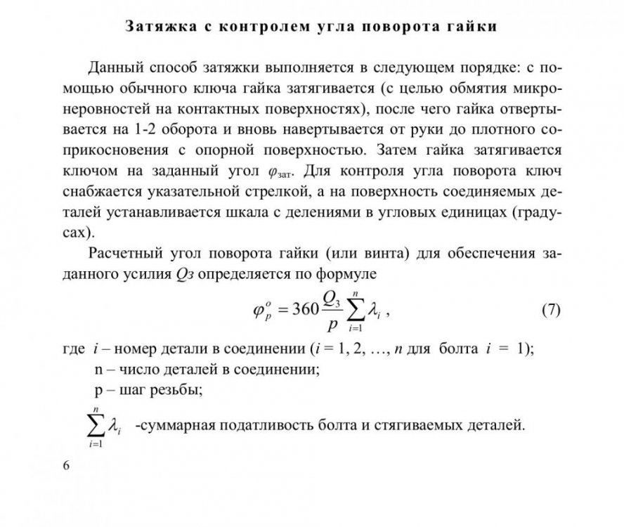

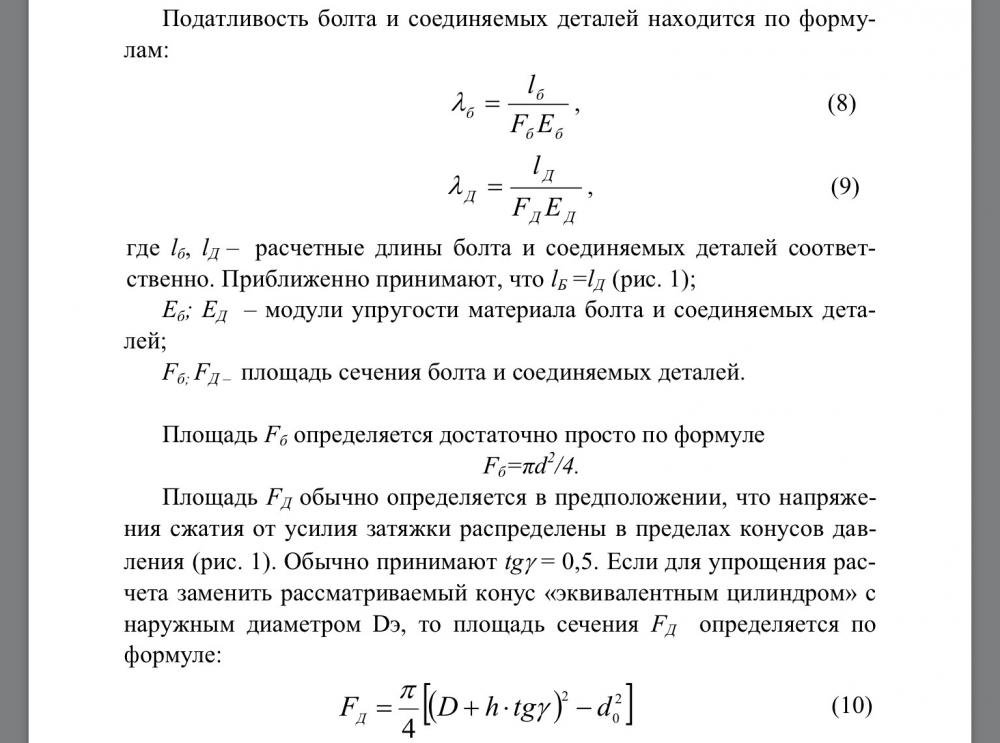

Durnev Posted October 18, 2015 Share Posted October 18, 2015 Самый правильный для нас, это доворт на определенный угол после касания. Причем сачала тянет от дури, поверхности оседают, приоткручиваем, закручиваем до упора без усилия и тянем на определенный угол. Угол, по идее, на который надо тянуть, должен давать производитель, он легко считается. Link to comment
