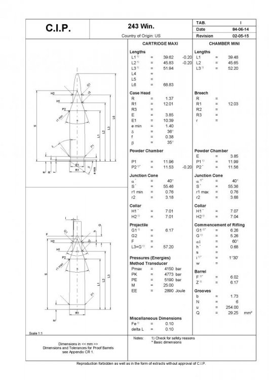

Ykon Опубликовано: 29 декабря 2016 Поделиться Опубликовано: 29 декабря 2016 Стрелять и не переживать Я почему спрашиваю, я начинаю снаряжать патроны самостоятельно. А "благодаря" этому зазору, у меня добавляется лишний зеркальный зазор между патроном и затвором. Соответственно, чтобы его компенсировать мне придется недожимать гильзу в фулсайз матрице по длине - чтобы гильза "выросла". Низ гильзы не будет обжиматься. Ну а дальше, вы сами знаете. Ссылка на комментарий

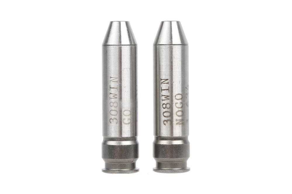

nfc Опубликовано: 29 декабря 2016 Поделиться Опубликовано: 29 декабря 2016 Ykon, это не влияет на зеркальный зазор. Зеркальный зазор это расстояние между плоскостью зеркала затвора и донцем гильзы. Для самоуспокоения купите калибры Go / No-Go и проверьте правильность зеркального зазора самостоятельно и сделайте выводы. С уважением, Алексей Ссылка на комментарий
Хабаровск Опубликовано: 30 декабря 2016 Поделиться Опубликовано: 30 декабря 2016 Я почему спрашиваю, я начинаю снаряжать патроны самостоятельно. А "благодаря" этому зазору, у меня добавляется лишний зеркальный зазор между патроном и затвором. Соответственно, чтобы его компенсировать мне придется недожимать гильзу в фулсайз матрице по длине - чтобы гильза "выросла". Низ гильзы не будет обжиматься. Ну а дальше, вы сами знаете. Ну вообще то не так, патронник у вас в стандарте, ничего "лишнего" там нет, вы рассуждаете не попробовав, вы попробуйте, мне кажется рассуждения про мм при движении затвора ну не наводят на мысли про избыточное расстояние, этот размер вообще очень сложно измеряется, обычно проволочки свинцовые приклеивают с ними закрывают а потом по смятому пытаются измерить. В любом случае, СИП размер по моему больше, 0.15-0.18 мм для матчевых винтовок. Ссылка на комментарий

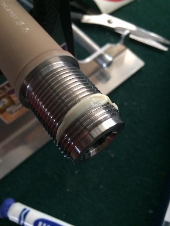

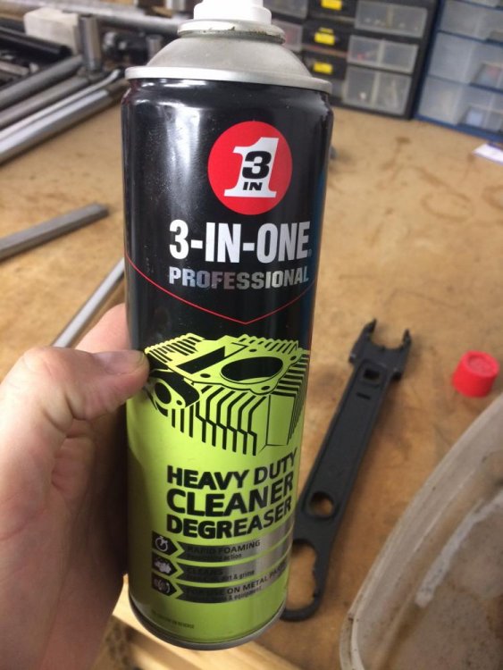

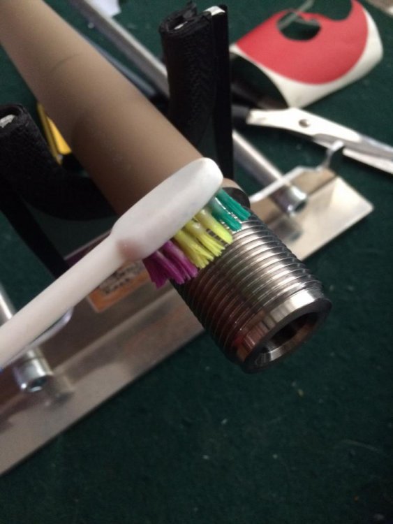

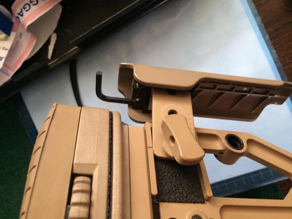

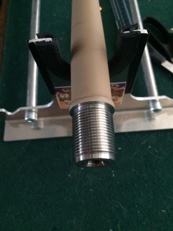

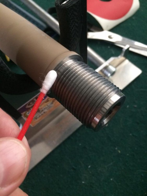

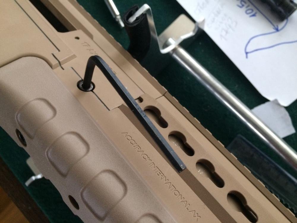

НСК-И Опубликовано: 16 декабря 2017 Автор Поделиться Опубликовано: 16 декабря 2017 (изменено) Замена ствола на ACCURACY AXMC. 1.Извлекаем шестигранник из подьемной щеки 2.Ослабляем болт 3.Ставим винтовку на тыльник и откручиваем руками ствол,если руками не получается стронуть резьбу используем гаечный ключ,на стволе возле дульника есть место куда вставляется ключ. 4.Промываем смывкой(любой) резьбу 5.Наносим смазку,растираем пальцем по резьбе.На фото два варианта смазки,работают очень хорошо,проверено :) 6.зубной щеткой разгоняем по резьбе смазку 7.Ушной палочкой смазываем торец ствола 8.Ставим винтовку на тыльник и закручиваем ствол до стопора,ключем чуть подтягиваем и законтриваем болт. Всё очень быстро :) Изменено 16 декабря 2017 пользователем НСК-И Ссылка на комментарий

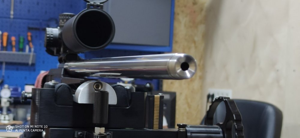

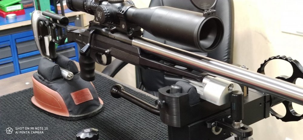

NORD Опубликовано: 4 мая 2020 Поделиться Опубликовано: 4 мая 2020 (изменено) Замена ствола на R8 (перествол) у кого какой опыт есть и результат . С УВ. Изменено 4 мая 2020 пользователем NORD Ссылка на комментарий
