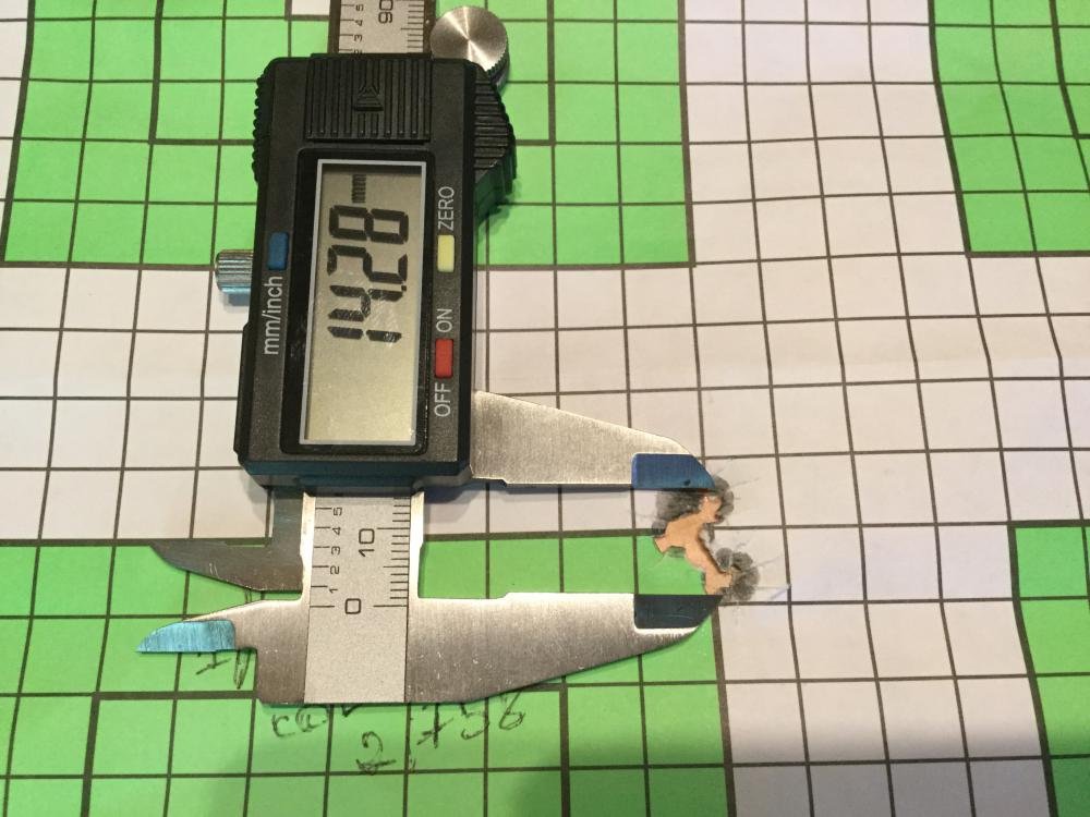

Нашел на ганзе рецепт для сст 165, 1/15 42,7, тикка 11"
Собрал с разной посадкой
На 2,785 скучковалось, я был Щастлиффф
