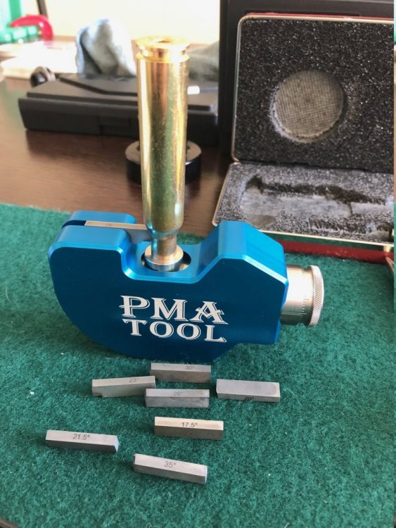

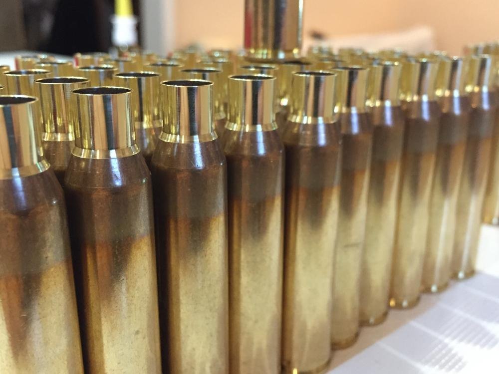

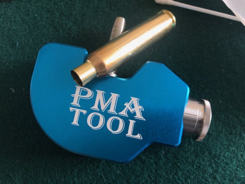

Gunbroker Опубликовано: 13 октября 2020 Поделиться Опубликовано: 13 октября 2020 Здравствуйте. Намерен научиться точить горлышки гильз на равностенность. Калибр 338ЛМ. Точилка обычная РМА. Гильзы Лапуа новенькие совсем есть - под стрельбу. Но в силу отсутствия опыта думаю надо потренироваться "на кошках" - есть однострелы Хорнади(с чужой винтовки). Отличается ли процесс точения горлышек гильз на равностенность новых - от не новых? Сам процесс, алгоритм действий? Или есть отличия - если да, то в чем? В релоаде начинающий, не кидайте тапками если вопрос глупый или примитивный, я не инженер. Спасибо! Ссылка на комментарий
НСК-И Опубликовано: 14 октября 2020 Поделиться Опубликовано: 14 октября 2020 2 часа назад, Gunbroker сказал: В релоаде начинающий, не кидайте тапками если вопрос глупый или примитивный, я не инженер. Ничего страшного,мы все были начинающими. 2 часа назад, Gunbroker сказал: Намерен научиться точить горлышки гильз на равностенность. Для начала почитайте эту тему.Второй пост(подготовка НОВОЙ гильзы) Потом можно вот это посмотреть https://reloading-academy.ru/banner-reloading А если совсем быстро и максимально эффективно,тогда сюда 2 часа назад, Gunbroker сказал: Отличается ли процесс точения горлышек гильз на равностенность новых - от не новых? По большому счету не отличается,но есть нюансы основное отличие стреляной гильзы от новой,это дульце стреляной гильзы,оно раздуто выстрелом.Его нужно привести в исходный размер,ужать. Ужать обычным бушингом не получится т к на бушинге есть фаска которая будет оставлять не обжатое место на дульце(возле перехода дульце в плечи).Но в Вашем случае это совершенно не важно,Ваша задача потренироваться на стреляных гильзах.Нужно приучить руки к точилке,просто точить и не более.Проточили ,добавили еще и дальше точите.Научиться заходить на плечи и вообще ,разобраться во всем процессе(это не сложно) 2 часа назад, Gunbroker сказал: Калибр 338ЛМ. Точилка обычная РМА. Рекомендую поменять угол резца на точилке РМА.Для плавного захода на плечи (без ступеньки) угол резца нужно сделать +5 градусов.На РМА продаются резцы с разными углами.Если нет +5,тогда минимум 3 градуса. Если совсем нет возможности заменить резец,тогда оставляйте,как есть. Пример.Угол плечей 20 ,резец 25.Уточните в каталоге угол плечей(я сейчас просто не помню угол на 338) Вот еще тема,почтайте И еще одна,проточка 338 на РМА 1 Ссылка на комментарий
Gunbroker Опубликовано: 14 октября 2020 Поделиться Опубликовано: 14 октября 2020 Уважаемый Игорь, премного Вам благодарен за такой детальный и полный ответ, это то что нужно! Значит просто беру эти подопытные гильзы Хорнади и просто точу, тренируя процесс, не делая с ними никаких манипуляций иного характера. Вашу тему по правильному инструменту читаю третий раз. Первый просто прочитал чтоб понять что в этом мире вообще есть и с чего в каком порядке начинать. Второй - чтоб понять и осмыслить не просто порядок действий, а и смысл этих действий(правда не все пока понятно, но то претензии только к моему воображению процессов). И третий - часто заглядываю как в справочник. По поводу угла - покупая точилку РМА я сообщал поставщику что она нужна для 338ЛМ, он сообщил что там резец 20. Но я помнил, что Вы писали про другой резец в теме про калибр 338, цитирую "Угол на резце для точилки РМА ,23 градуса!!!С таким углом заход на плечи будет без ступеньки." 23 пока не покупал - его не было в наличии. Угол плечей на 338ЛМ в той же теме указан на этой картинке как 39.99 - т.е. 20 на каждое плечо? Все же 23 взять или 25? Я прошу Вас, если не затруднит, пояснить - каким образом больший угол точилки в 23 обеспечит отсутствие ступеньки,или с 20 резцом он попросту не заходит на плечи и оставляет ступеньку? Хорошо что есть Ваша тема, т.к. производитель на своем сайте сбивает с толку, заявляя для 338ЛМ угол в 20 для резца, но не поясняя почему 20. http://www.pmatool.com/pma-neck-turning-tool-model-a-20-degree/ Понимаю что это Ваш опыт, он огромен, и стоит делать именно так, и я сделаю именно так. Просто хочется понять суть смысла процесса. Ссылка на комментарий
НСК-И Опубликовано: 15 октября 2020 Поделиться Опубликовано: 15 октября 2020 (изменено) В 15.10.2020 в 06:40, Gunbroker сказал: По поводу угла - покупая точилку РМА я сообщал поставщику что она нужна для 338ЛМ, он сообщил что там резец 20. Всё верно,поставщик не обманул :) угол на гильзе 20.Но практика показывает,что для точилки РМА угол нужно ставить чуть больше 3-5 градусов.Нет+5,ставим +3. И тогда мы сможем избежать ступеньки при заходе на плечи на фото хорошо видно ступеньку и чуть больший заход на плечи.В идеале,угол резца поменять(убрать ступеньку) и заход на плечи сделать на треть меньше. Если всё сделать правильно,ступеньки не будет 375 чейтак 222 rem В 15.10.2020 в 06:40, Gunbroker сказал: Я прошу Вас, если не затруднит, пояснить - каким образом больший угол точилки в 23 обеспечит отсутствие ступеньки,или с 20 резцом он попросту не заходит на плечи и оставляет ступеньку? Посмотрим на фото ниже Мы видим что резец стоит на переходе дульце в плечи,край дульца уперся в торец пилота точилки.При таком варианте мы не сможем сделать заход на плечи т к гильза уперлась в торец пилота.Если сейчас опустить пилот ниже (появится щель между краем дульца и торцом пилота) и вот тогда мы сможем продвинуть гильзу дальше и зайти на плечи.Заход на плечи будет таким,каким будет зазор(щель) между торцом пилота и краем дульца.Сделаем зазор 0.020,заход будет 0.020,сделаем зазор 0.030 и заход будет 0.030. А сейчас угол резца,если угол будет 20 для гильзы 338 ,резец начнет врезаться в плечи.заход при этом будет таким,каким мы его настроим,сделав нужный нам зазор между краем дульца и торцом пилота.При 20 градусах на резце ,стружки снимется гораздо больше чем при 23 или 25.Мы двигаем гильзу на одно расстояние,но т к угол разный и соответственно стружка снимается по разному,где то глубже (больше стружки и ступенька),где то поверхностно из за угла и соответственно меньше стружки и отсутствие ступеньки. За заход на плечи отвечает настройка,как настроим так и зайдем.За ступеньку отвечает угол резца,подбираем правильно угол резца и не получаем ступеньку. В 15.10.2020 в 06:40, Gunbroker сказал: т.к. производитель на своем сайте сбивает с толку, заявляя для 338ЛМ угол в 20 для резца, но не поясняя почему 20. Производители (в России) очень часто далеки от практики.Проточив в жизни 100 гильз,начинают изготавливать точилки и запускать их в серию.:):):) Вот другой пример https://dimars.com.ua/ Этот производитель на выходе получает 100% результат.Причина очень простая,он просто очень хорошо разбирается в вопросе т к он практик и точно знает ,как это работает и что должно получиться в итоге. Изменено 17 октября 2020 пользователем НСК-И 2 Ссылка на комментарий
Gunbroker Опубликовано: 15 октября 2020 Поделиться Опубликовано: 15 октября 2020 Игорь, у меня нет слов... Это колоссально! Это шок, Вы так доступно и детально объяснили - нигде в интернете такого не встречал. Спасибо огромное! Может если книгу напишете по релоадингу то я на очереди за экзэмпляром. Ссылка на комментарий

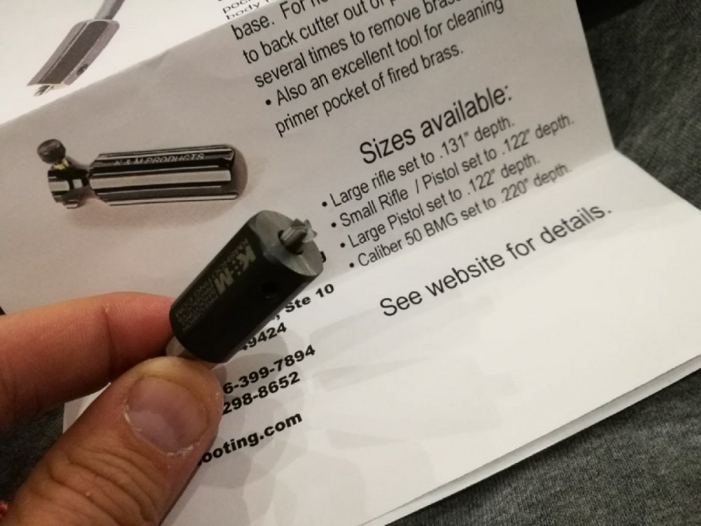

nosferato Опубликовано: 4 ноября 2020 Поделиться Опубликовано: 4 ноября 2020 (изменено) Добрый день! Есть вопрос по регулировке фрезы КМ для капсюльного гнезда. Если на моей "старой" КМ для LR глубина посадки самой фрезы нормально регулируется, как положено для LR от .131" и более, то свежекупленную КМ для SR не могу опустить в посадочное место на достаточную глубину, чтобы обрабатывать гнездо глубиной от .122", минимальная глубина получается .164". В чем может быть дело, сама фреза длинная, посадочное отверстие под нее недостаточно глубокое (заводской брак) или я чего-то не понимаю? Теперь чтобы было удобно и однообразно работать, не боясь просадить капсюльное гнездо, вероятно остается только стачивать ножку фрезы? Изменено 4 ноября 2020 пользователем nosferato Ссылка на комментарий

Gruf Опубликовано: 8 ноября 2020 Поделиться Опубликовано: 8 ноября 2020 (изменено) В 04.11.2020 в 16:33, nosferato сказал: Добрый день! Есть вопрос по регулировке фрезы КМ для капсюльного гнезда. Если на моей "старой" КМ для LR глубина посадки самой фрезы нормально регулируется, как положено для LR от .131" и более, то свежекупленную КМ для SR не могу опустить в посадочное место на достаточную глубину, чтобы обрабатывать гнездо глубиной от .122", минимальная глубина получается .164". В чем может быть дело, сама фреза длинная, посадочное отверстие под нее недостаточно глубокое (заводской брак) или я чего-то не понимаю? Теперь чтобы было удобно и однообразно работать, не боясь просадить капсюльное гнездо, вероятно остается только стачивать ножку фрезы? Сталкивался с такой проблемой, причина оказалась заклинившая медная шайба которая находится между резцом и штоком, она не даёт опустить резец ниже. Снимаем резец, выкручиваем держатель (шток) из тела, тонкой отвёрткой выдавливаем шайбу, подпилив её по кругу и ставим на место. Собираем всё обратно, настраиваем резец Изменено 8 ноября 2020 пользователем Gruf Ссылка на комментарий
nosferato Опубликовано: 8 ноября 2020 Поделиться Опубликовано: 8 ноября 2020 5 часов назад, Gruf сказал: Собираем всё обратно, настраиваем резец Большое Вам спасибо!🤝 Завтра буду чинить👌 Ссылка на комментарий

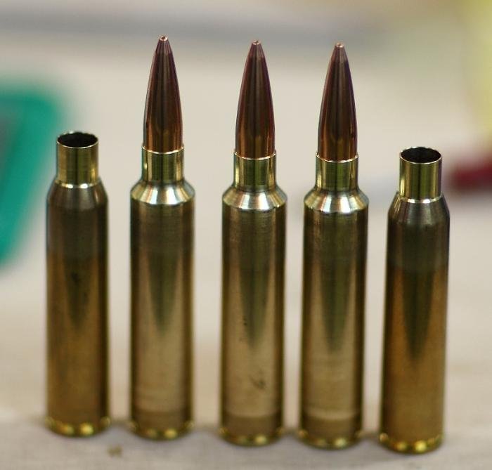

ZeroX Опубликовано: 8 декабря 2020 Поделиться Опубликовано: 8 декабря 2020 Может кто встречал зарубы или сравнительные отстрелы пуль A Tip против Berger Long Range Hybrid в калибре 6,5мм ??? Ссылка на комментарий
НСК-И Опубликовано: 8 декабря 2020 Поделиться Опубликовано: 8 декабря 2020 21 минуту назад, ZeroX сказал: Может кто встречал зарубы или сравнительные отстрелы пуль A Tip против Berger Long Range Hybrid в калибре 6,5мм ??? Очень многое зависит от оружия и настройщика. смысла в таких тестах нет , все пули и все стволы разные . Пустая трата времени . Имхо. Ссылка на комментарий
ZeroX Опубликовано: 8 декабря 2020 Поделиться Опубликовано: 8 декабря 2020 Это понятно что все разное! Просто скажем вот вы как проффесионал своего дела с какой бы их этих пуль начали? Может у какой из них изначально есть более высокий потенциал? Ссылка на комментарий
НСК-И Опубликовано: 8 декабря 2020 Поделиться Опубликовано: 8 декабря 2020 14 минут назад, ZeroX сказал: с какой бы их этих Для начала бергер( для бумаги). Ссылка на комментарий
НСК-И Опубликовано: 8 декабря 2020 Поделиться Опубликовано: 8 декабря 2020 (изменено) 2 часа назад, НСК-И сказал: все пули и все стволы разные Для примера,пули 22 и 264 Кастом Сьерра Хорнади а мах Бергер 130 VLD Кастом 130 338 кастом 338 Лапуа сценар Изменено 8 декабря 2020 пользователем НСК-И Ссылка на комментарий
ZeroX Опубликовано: 8 декабря 2020 Поделиться Опубликовано: 8 декабря 2020 СПАСИБО! Принято! По бумаге начнем с бергера. Ссылка на комментарий

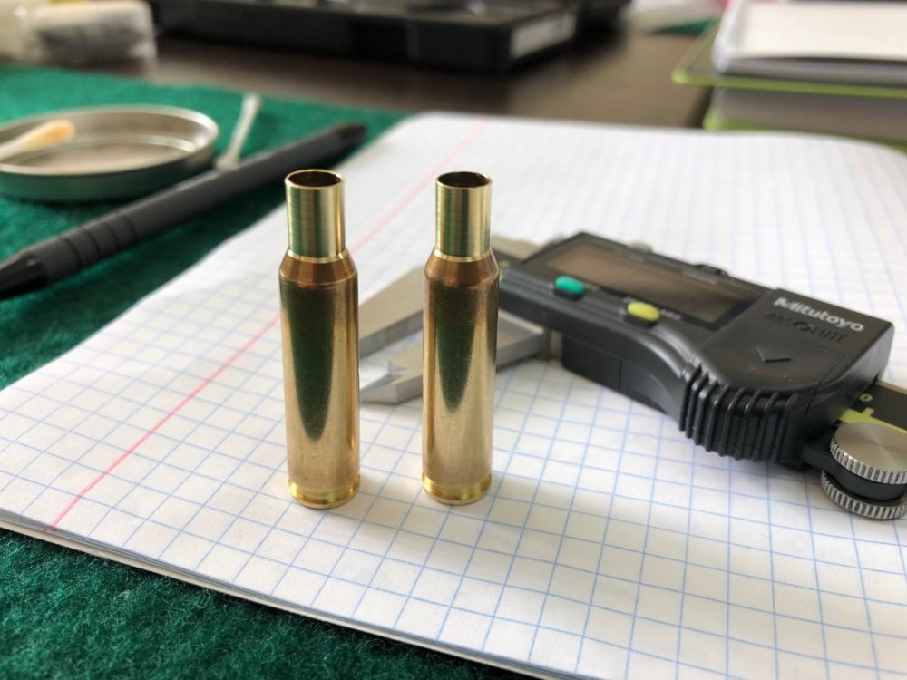

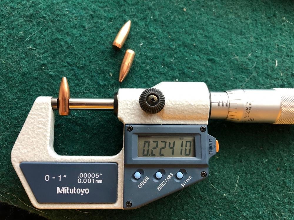

Uryd Опубликовано: 10 декабря 2020 Поделиться Опубликовано: 10 декабря 2020 Добрый день. Прошу помочь новичку развеять некоторые сомнения. Карабин Browning, калибр 30-06, заводские патроны Norma, оболочка. Замеры штангенциркулем (Mitutoyo) показывают: патрон до выстрела: диаметр пули ровно 0.3080, дульце 0.3330 гильза после выстрела: дульце 0.3400 Простые вычисления показывают, что толщина стенок дульца гильзы 0.0125 Смущает большая разница исходного диаметра дульца патрона со стандартом SAAMI, там указана цифра 0.3397 1) Нормальна ли такая разница? Спрашиваю потому, что на форуме чаще всего попадались цифры значения толщины стенок дульца 0.015, в том числе и после проточки, в этом случае разница со стандартом получается менее 0.002, а не 0.007 в моём случае. 2) Судя по рекомендациям в Инете, именно для ЭТОЙ гильзы, для обеспечения натяга 0.002 понадобится бушинг 0.331, правильно? 3) Для гильз с другой толщиной стенок дульца всё-же понадобятся другие бушинги? (если, конечно, не точить их под 0.0125). Ссылка на комментарий
НСК-И Опубликовано: 11 декабря 2020 Поделиться Опубликовано: 11 декабря 2020 7 часов назад, Uryd сказал: патрон до выстрела: диаметр пули ровно 0.3080, дульце 0.3330 гильза после выстрела: дульце 0.3400 Простые вычисления показывают, что толщина стенок дульца гильзы 0.0125 Смущает большая разница исходного диаметра дульца патрона со стандартом SAAMI, там указана цифра 0.3397 Если смотреть на цифры,получается всё верно.Просто нужно учитывать производителя гильз.Толщина стенки у всех производителей разная. 339(саами)-333(ваш патрон)=0.006 ничего страшного нет,такая гильза. 7 часов назад, Uryd сказал: бушинг 0.331, правильно? Начните с бушинга 0.332.Если покажется слабоват,поставите 0.331. 7 часов назад, Uryd сказал: Для гильз с другой толщиной стенок дульца всё-же понадобятся другие бушинги? Всё верно.Размер бушинга будет зависеть от толщины стенок. Ссылка на комментарий
Uryd Опубликовано: 11 декабря 2020 Поделиться Опубликовано: 11 декабря 2020 Спасибо, теперь понятно. На мой взгляд, было бы правильнее в стандарте для диаметра дульца также указать максимальное и минимальное значение, как это указано для некоторых других параметров. А вот дальнейшие размышления приводят к некоторым неожиданным (для меня) выводам. Практически каждый собеседник удивляется, когда заходит разговор о применении бушинговой матрицы для тонкого «охотничьего» ствола. В Инете тоже многие скептически высказываются об этом. Но, учитывая вышеуказанное, а также то, что на безбушинговых матрицах не указывается, для каких именно гильз она предназначена, можно попасть в ситуацию либо очень большого натяга (вплоть до 5-6 тысячных) на гильзах с толстыми стенками дульца, либо в ситуацию, когда пуля просто не обжимается, на гильзах с тонкими стенками. Кстати, информация именно по таким случаям попадалась мне в Инете, и, на память, именно с Нормовскими гильзами, у человека пуля после посадочной матрицы просто не держалась в гильзе. Отсюда видится два варианта, либо безбушинговая матрица, скорее всего не одна, придётся подбирать, и всё равно с недоступным контролем параметров патрона, а в дополнение к ней и точилка дульца для подгона уже толщины дульца под матрицу, либо бушинговая матрица с набором бушингов, с полным контролем параметров патрона. И неизвестно, какой вариант выйдет менее затратным, и по деньгам, и по времени. Лично мне больше нравится вариант с бушингами. Поправьте, пожалуйста, если в чём то ошибаюсь. Ссылка на комментарий
