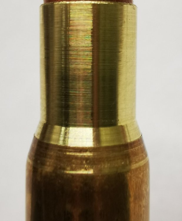

Hvost83 Опубликовано: 22 июня 2021 Поделиться Опубликовано: 22 июня 2021 Добрый день всем участникам форума! Подскажите нормально обточил или маловато(заход на плечи?). Точил на равностенность. Точилка от компании "русский релоадинг". Ссылка на комментарий
НСК-И Опубликовано: 24 июня 2021 Поделиться Опубликовано: 24 июня 2021 В 22.06.2021 в 18:04, Hvost83 сказал: Подскажите нормально обточил или маловато(заход на плечи?). Что в Вашем понимании ,заход на плечи и равностенность? Ссылка на комментарий
