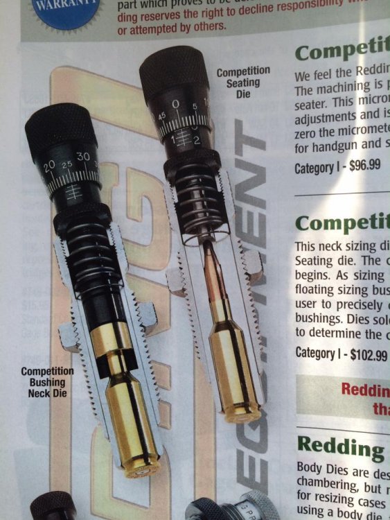

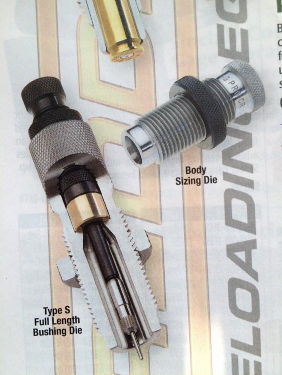

PIRK Опубликовано: 1 февраля 2016 Поделиться Опубликовано: 1 февраля 2016 Добрый день! Подскажите, есть у кого нибудь фотки в разрезе или разобраные матриц, чтобы наглядно было видно из чего состоят, внутреннее устройство. А то пишите: с бушингом или без, посадочная, нажимная, резьбовая... Что там внутри? Или же это просто форма и регулируется только высотой (глубиной захода гильзы) или ткните ссыль, где они вместе и подписаны кто из них кто. Ссылка на комментарий
НСК-И Опубликовано: 1 февраля 2016 Поделиться Опубликовано: 1 февраля 2016 Добрый день! Подскажите, есть у кого нибудь фотки в разрезе или разобраные матриц, чтобы наглядно было видно из чего состоят, внутреннее устройство. Ссылка на комментарий
PIRK Опубликовано: 1 февраля 2016 Поделиться Опубликовано: 1 февраля 2016 Спс. Я правильно понимаю, что бушинг это желтая деталь внутри, а орех-черная, белая? На верхнем слева фул, справа боди, на нижнем слева нажимная нексайз аспрва посадочная? Ссылка на комментарий
НСК-И Опубликовано: 1 февраля 2016 Поделиться Опубликовано: 1 февраля 2016 Я правильно понимаю, Да,все верно. Ссылка на комментарий
PIRK Опубликовано: 1 февраля 2016 Поделиться Опубликовано: 1 февраля 2016 Игорь, я не понимаю тогда почему не делают сразу все- фулсайзовые? Маркетинговый ход? Ссылка на комментарий
НСК-И Опубликовано: 1 февраля 2016 Поделиться Опубликовано: 1 февраля 2016 я не понимаю тогда почему не делают сразу все- фулсайзовые? Я тоже не понимаю :) Ссылка на комментарий
