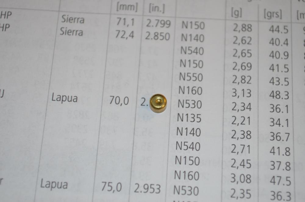

DSC_0087.jpgИз 300шт не стрельнуло 7шт. Пробовал их снимать которые не стрельнули и ставить ближе к ударнику ,не работает . Отправил продавцу обратно .Взял ВР-4.

выше речь шла о капсюлях Remington 7 1/2 Bench Rest "улучшеных" как я понял, так что я не про карабин!
Так вот оно чё! У меня с капсулями от Рема проблем не было. Правда и тех капсулей уже давно нет.
