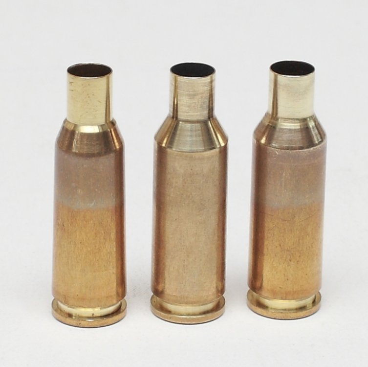

Чем смазывать готовые патроны для сохранения красивого вида? Особенно гадостно стало после перехода на водорастворимую смазку CASE LUBE-2 от RCBS при фуле. Гильзы становятся мутными и серыми.
