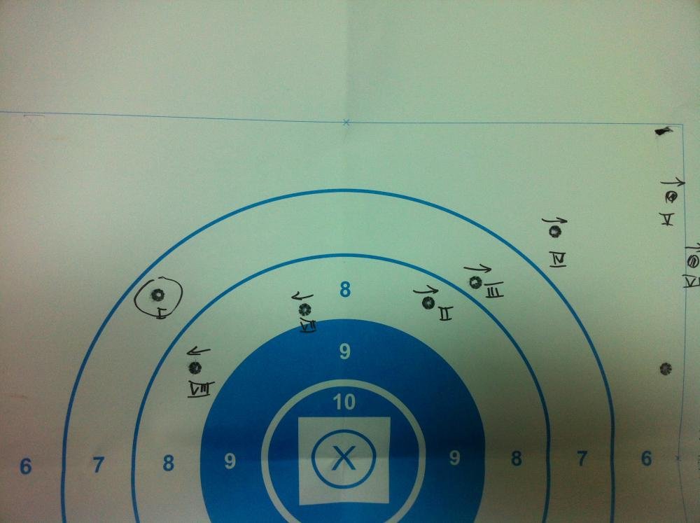

EvgeniyS Опубликовано: 24 июля 2013 Автор Поделиться Опубликовано: 24 июля 2013 (изменено) чета раздел ф-класса подзатих :) мы тут в ходе подготовки к ЧМ2013 ОРСИС ФТР настраиваем. любопытную мишеньку хочу показать, прям из учебника :). про техническую кучность и как ее оценивать. а еще про вертикальный ветровой снос :) это 915 метров. ветер с двух часов 1-4 м\с с порывами. стрелялось без выносов - для оценки ветроустойчивости боеприпаса. два последних выстрела (7 и 8) выносились влево и вниз, тоже тест. техническая кучность у комплекса получилась меньше 0.25 моа на 1000 ярдах. что есть гуд. и это при условии встречного ветра, дающего вертикаль. не было бы ветра или ветер был бы чисто боковой - кучность была бы 0.00 моа. Изменено 25 июля 2013 пользователем EvgeniyS Ссылка на комментарий
Lion Опубликовано: 24 июля 2013 Поделиться Опубликовано: 24 июля 2013 ветер с двух часов 1-4 м\с с порывами Женя, ветер точно таки с 2 часов?? Ссылка на комментарий
Paladin Опубликовано: 24 июля 2013 Поделиться Опубликовано: 24 июля 2013 ветер с двух часов 1-4 м\с с порывами. Евгений, а почему если ветер с двух, Вас сносило вправо? Перекрутили барабанами? И если не секрет, почему такой горизонтальный разрыв между первым и последующими выстрелами в серии? Спасибо. А вообще, вертикаль на 1000 офигенная. Если я в чем-то ошибаюсь - поправьте. Ссылка на комментарий
EvgeniyS Опубликовано: 24 июля 2013 Автор Поделиться Опубликовано: 24 июля 2013 да, я не ошибся - ветер был с 2-х часов. первый выстрел на сильном ветре, последующие - на затихании. именно поэтому сносило вправо и вверх. прям как по книжке Боейера. собственно, к чему я эту мишеньку показываю. к тому, что она подтверждает мой давнишний тезис (который не мой, на самом деле, а Макса Семеновых) - "вертикальный ветровой снос составляет десятые (если не сотые) доли горизонтального сноса и в общем случае находится ВНУТРИ технической кучности стрелкового комплекса стрелок\винтовка\патрон". с небольшой оговорочкой - речь о Ф-классе. в БР к ветровому сносу относятся более чем серьезно и там он реально есть и он существенен. почему так? осторожно предполагаю, что дело в массе и геометрии используемых пуль плюс скорости ф-класса. Ссылка на комментарий
OLD Опубликовано: 25 июля 2013 Поделиться Опубликовано: 25 июля 2013 ервый выстрел на сильном ветре, последующие - на затихании. именно поэтому сносило вправо и вверх. прям как по книжке Боейера. по книжке бойера должно быть вправо и в вниз. Не так ? :) Ссылка на комментарий
ВДЧ Опубликовано: 25 июля 2013 Поделиться Опубликовано: 25 июля 2013 Возможно ветер был с 1 часа до 2 часов. Ссылка на комментарий
OLD Опубликовано: 25 июля 2013 Поделиться Опубликовано: 25 июля 2013 Сорри, был невнимателен. При слове "Бойер" подумал, что речь пошла про вертикальный снос боковым ветром, а не про торможение встречным. Ссылка на комментарий
EvgeniyS Опубликовано: 25 июля 2013 Автор Поделиться Опубликовано: 25 июля 2013 Возможно ветер был с 1 часа до 2 часов. да, все так. пробоины в серии поднимались от ослабления встречной составляющей бокового ветра. был бы чисто боковой - строчка была бы вправо-вниз. но смещение вниз было бы мизерным, еле заметным, фактически - внутри тех. кучности. ведь даже значительное ослабление почти встречного ветра ( с двух часов) дает еле заметную вертикаль. именно поэтому в ф-классе считается что появление вертикали никак не связанно с ветровым горизонтальным сносом, а свидетельствует о каких-то проблемах с БП, винтовкой, стрелком ИЛИ изменением оптической кондиции (солнце\тень). изменение освещенности дает дикую вертикаль, выносит в четверки на раз-два. Ссылка на комментарий
