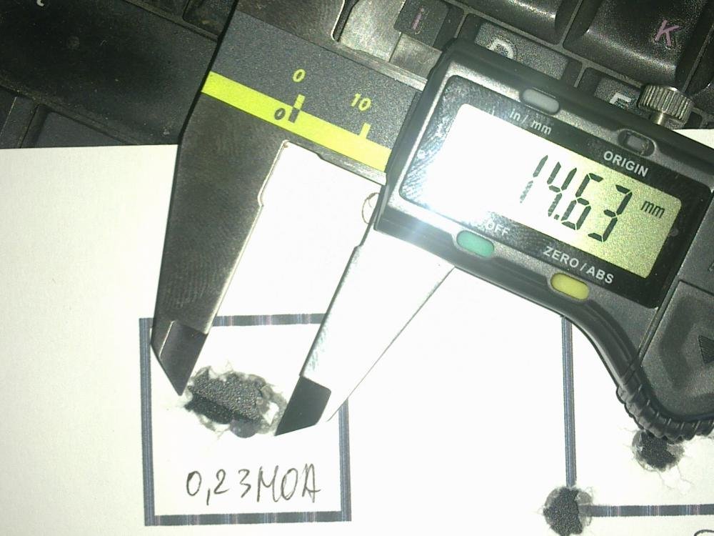

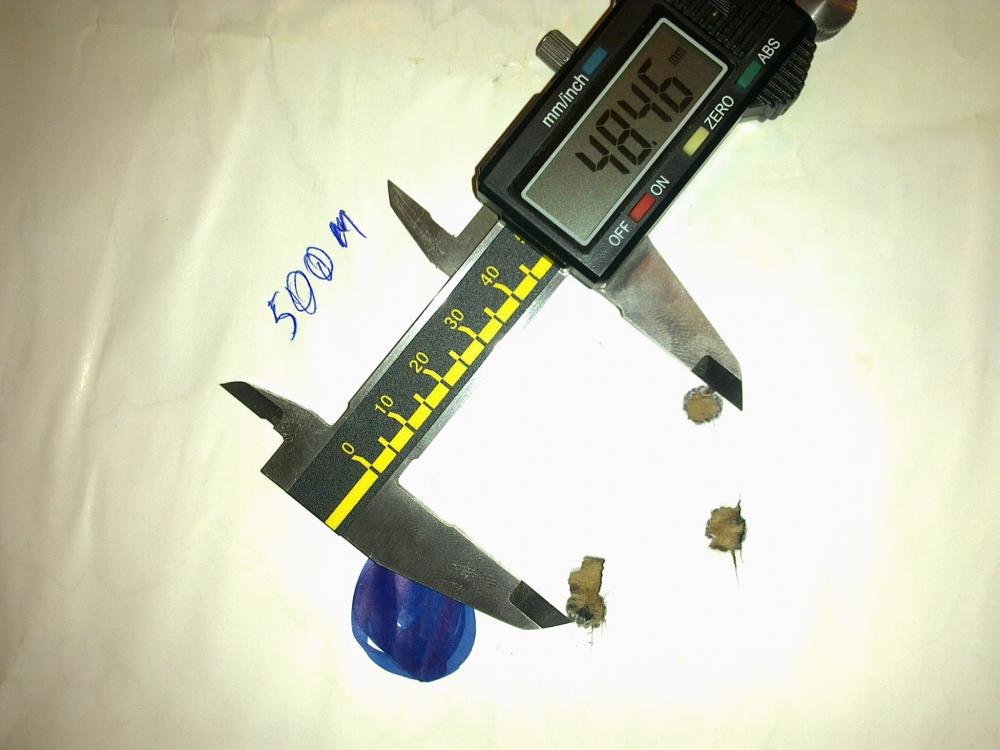

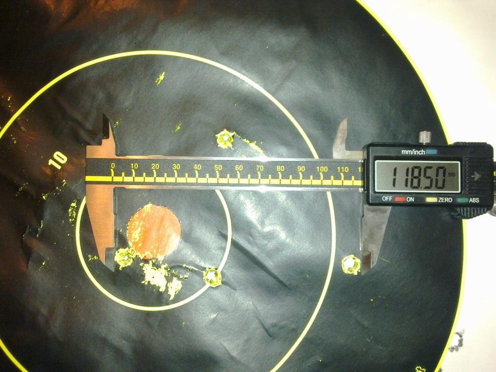

sergey-k77 Posted May 17, 2014 Share Posted May 17, 2014 Не знаю на сколько процентов был настроен данный комплекс :), просто хочу сказать, что стрельба с джампом вполне допустима. Понятно что не БР результат, но тем не менее. Винтовка Rem 700 Police .308 Win., сошки Ф-клас, коврик, задний мешок, лежа. Дистанции 100м (0,23 МОА), 500м (0,28 МОА), 914м (0,41 МОА). Все патроны с джампом. Все написаное выше - ИМХО. С уважением - Сергей. Link to comment
Дмитрий Posted May 17, 2014 Share Posted May 17, 2014 Не знаю на сколько процентов был настроен данный комплекс Блин! Очень даже прилично! Link to comment
НСК-И Posted May 17, 2014 Share Posted May 17, 2014 Винтовка Rem 700 Police .308 Win., сошки Ф-клас, коврик, задний мешок, лежа. Отличный результат! Link to comment
Andrey G Posted May 17, 2014 Share Posted May 17, 2014 Не знаю на сколько процентов был настроен данный комплекс , просто хочу сказать, что стрельба с джампом вполне допустима. Понятно что не БР результат, но тем не менее. Винтовка Rem 700 Police .308 Win., сошки Ф-клас, коврик, задний мешок, лежа.Я знаю насколько был настроен этот комплекс )) примерно на 90%, на сколько можно было выровнять всё железо в Ремингтоне... Плюс толковый стрелок с пониманием всего что нужно в подготовке боеприпаса и стрельбе. :) С уважением, Андрей. Link to comment
sergey-k77 Posted May 17, 2014 Share Posted May 17, 2014 Андрей, спасибо за комплимент и выровненное железо! :) Все написаное выше - ИМХО. С уважением - Сергей. Link to comment

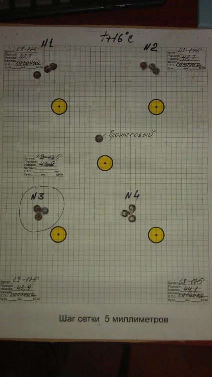

Дмитрий Posted May 23, 2014 Share Posted May 23, 2014 Парни, а как вот эта, вроде что-то прорисовывается. Link to comment
AW308 Posted May 23, 2014 Share Posted May 23, 2014 .260, суть метода, лестница, жесткий хват, харисы, (мишени F-класса, Одесса) Саша, ты? :) Link to comment
Пилот Posted May 23, 2014 Share Posted May 23, 2014 Парни, а как вот эта, вроде что-то прорисовывается. Ну да, вот этим и работать, что обведено. Link to comment
