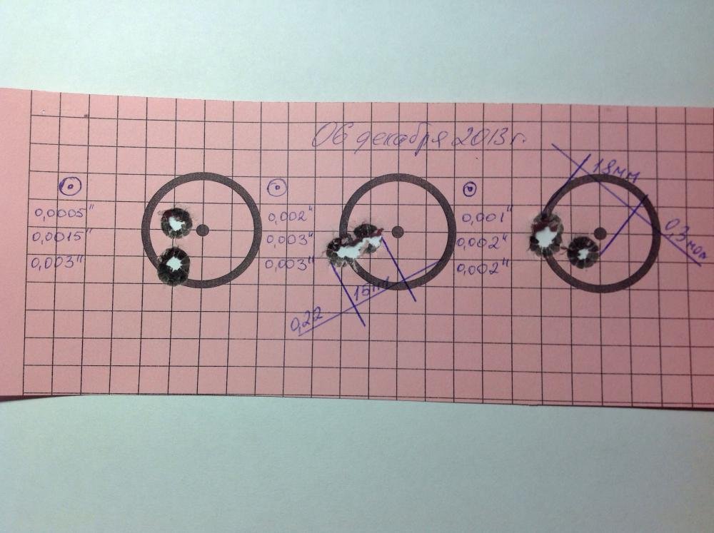

Пилот Posted December 6, 2013 Share Posted December 6, 2013 Съездил сегодня во время обеда Глядя на мишень видны однообразные отрывы, по этому возникает вопрос; может ли способствовать этим отрывам "сжим-разжим" заднего мешка при прицеливании? Link to comment
kabar Posted December 6, 2013 Share Posted December 6, 2013 Съездил сегодня во время обеда [ATTACH=CONFIG]3610[/ATTACH] Глядя на мишень видны однообразные отрывы, по этому возникает вопрос; может ли способствовать этим отрывам "сжим-разжим" заднего мешка при прицеливании? Если с патроном всё ровно,то это и есть задний мешок-вкладка и отскок винтовки,неоднообразность!:) Удача любит подготовленных!!! С ув.Артур Link to comment
Пилот Posted December 6, 2013 Share Posted December 6, 2013 Если с патроном всё ровно,то это и есть задний мешок-вкладка и отскок винтовки,неоднообразность!:) А ты задний мешок не зажимаешь-разжимаешь пальцами во время прицеливания? Link to comment
kabar Posted December 6, 2013 Share Posted December 6, 2013 А ты задний мешок не зажимаешь-разжимаешь пальцами во время прицеливания? Нет!!!!!:) я его двигаю перед-назад 3-5см. и этой настройки вполне хватает! - как фото воткнуть? Удача любит подготовленных!!! С ув.Артур Link to comment
Пилот Posted December 6, 2013 Share Posted December 6, 2013 Нет!!!!!:) я его двигаю перед-назад 3-5см. и этой настройки вполне хватает! - как фото воткнуть? Справа третья иконка квадратик--жми на нее Link to comment
kabar Posted December 6, 2013 Share Posted December 6, 2013 Справа третья иконка квадратик--жми на нее Третья это видео! не получается грит что не верный,с компьютера или загрузить-я не мастер этих технологий!:) Другими словами,мешок сделан так что имеет около 11см. трущейся поверхности и не меняет откат,разумеется держит при установке марку на мишене хоть месяц не меняя её!!!! Крайний раз серия из 15ти выстрелов дала вертикаль около 4см. на 800м.:) Удача любит подготовленных!!! С ув.Артур Link to comment
vicv Posted December 6, 2013 Share Posted December 6, 2013 как фото воткнуть? потом жмешь Link to comment
Said Posted December 10, 2013 Share Posted December 10, 2013 да, мишени, мягко говоря, "не фонтан"(если до 150м). что за винтовка,патрон? "Ты как здесь оказался?-Стреляли..."(с) Link to comment
Пилот Posted December 11, 2013 Share Posted December 11, 2013 да, мишени, мягко говоря, "не фонтан"(если до 150м). что за винтовка,патрон? Т-5000 ЛС 250 Link to comment
НСК-И Posted December 11, 2013 Share Posted December 11, 2013 мишени, мягко говоря, "не фонтан На мой взгляд,это проблемы с производством выстрела(стрелок),винтовка легкая,калибр мощный.Когда винтовка не стреляет,она не делает сдвойки на постоянной основе:)ИМХО. Link to comment
Пилот Posted December 11, 2013 Share Posted December 11, 2013 На мой взгляд,это проблемы с производством выстрела(стрелок),винтовка легкая,калибр мощный.Когда винтовка не стреляет,она не делает сдвойки на постоянной основе:)ИМХО. Здесь соглашусь с Игорем, после 6,5 мм требует другой вкладки. Впереди весь ресурс ствола, главное есть большое желание выработать однообразную вкладку, буду учиться, авось получится. Link to comment
