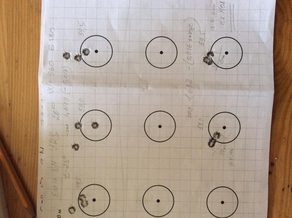

Извинюсь, много фоток, слабый ищет.
Игорь куда дальше идти , чтоб группу ужать?
С пулей прошел посадку от закуса до джампа 0,008 , лучшее на фотке .
Не пойму почему строчка диагональная идет
Share this post
Link to post
Пока ничего не делать,прострелять еще раз навески 59.0,59.3 и 59.6 и посмотреть что получится.Голова 1.682.Особое внимание уделить производству выстрела,все должно быть комфортно.
Скорее всего это механическая проблема(вкладка и т.д),хотя не утверждаю.Если есть возможность дать стрельнуть другому стрелку пусть стрельнет,хуже не будет.Появится информация к размышлению.

Пока ничего не делать,прострелять еще раз навески 59.3 и 59.6 и посмотреть что получится
скорее всего это и будет кучная полка.

Парни спасибо что откликнулись. Где стрелял слабый интернет (миля) и нет возможности переписываться. За советы уже спасибо.
Прострелял еще несколько раз с другим джампом теже навески, вообще горизонт растягивает. Но это конечно сказался еще старый стол, при свободном откате.
Последний (нижняя) простел с хорошего стола, вновь дал диагональ. На замену стрелка не было.
