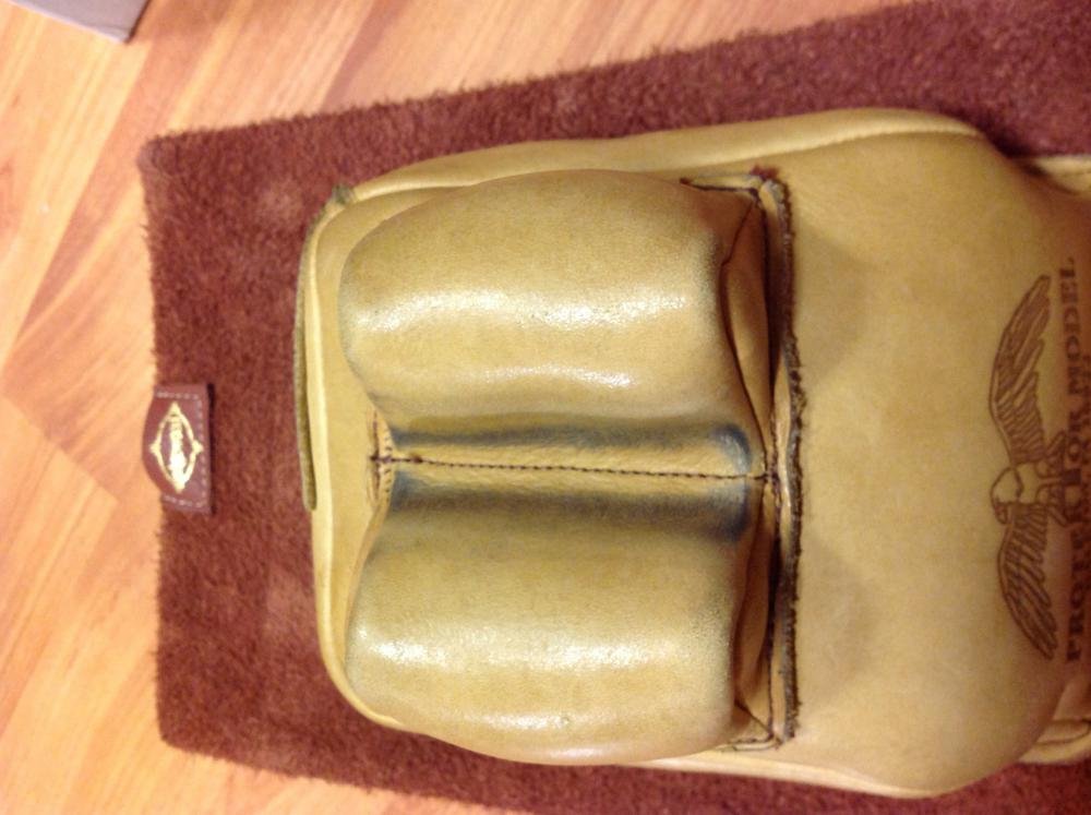

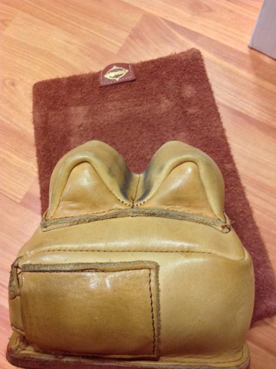

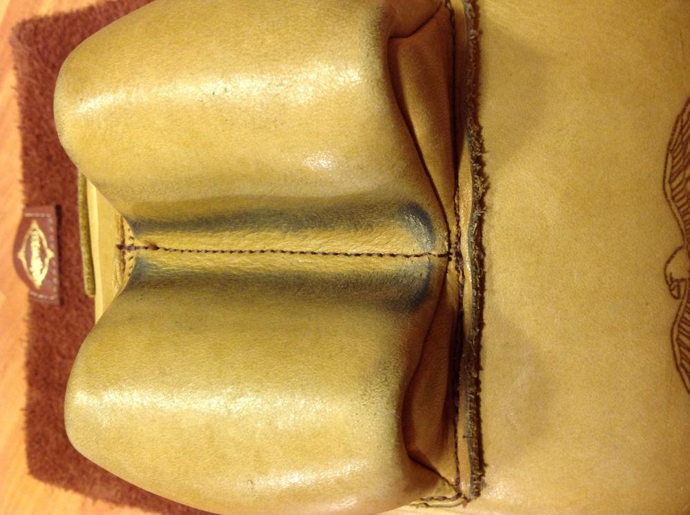

  Пилот писал:
А правильная вкладка в этом калибре как понимать? Щека прижата или на весу не задевает? Левая рука где находится (когда со стола)? Правая рука пистолетную руку обхватывает, или по другому?
Объснить на расстоянии трудновато, те более всё здесь индивидуально, но попробую.
Левая рука слегка обжимает задний мешок (это обязательно), в зависимости от усилия зажатия мешка появляется возможность делать лёгкую корректировку по вертикали.
Правя рука держит пистолетную рукоятку очень легко. Приклад упёрт в плечо. Щека слегка касается приклада.
Можно попробовать и более жёсткий хват. Но главная проблема в способе удержания - это стабильность от выстрела к выстрелу.

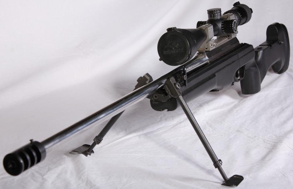

Вот для затравочки:) на тему 338ЛМ
С родных сошек(настраивал с родных сошек) 100м,тир,под сошками полотенце,задний мешок,хват не жесткий:)легкое удержание.
В дальнейшем остановился на этой навеске

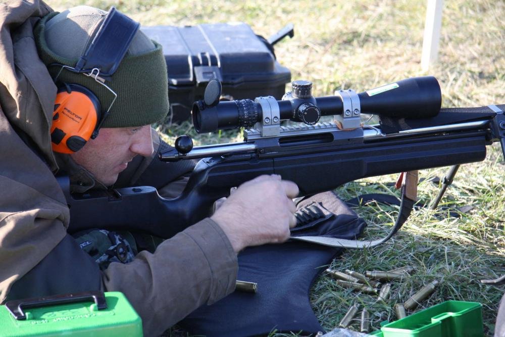

Игорь, после твоих мишеней я уже два дня не сплю:), хоть бы не травил:(
Вопрос конечно не по теме. На фото оператор как вы считаете, щекой сильно вжался или прижался?
Левая рука правильно расположена?
Изменено пользователем Пилот
  Пилот писал:
Нет никаких жёстких правил.Хотя в данном случае удержание вполне рабочее, кроме того, что затыльник приклада оказался подмышкой. Но о правильности удержания скажет только мишень.
  Пилот писал:
ИМХО.Стрелок должен быть расслаблен,на фото я такого не замечаю,он весь зажат.При стрельбе на кучность основным моментом является СТАБИЛЬНОСТЬ(стабильность всего)Нельзя пять и более раз подряд(стрельба серией)сохранить одинаковое вжатие в щеку(обьяснил,как смог:))гораздо проще ОТКАЗАТЬСЯ ОТ НЕЕ ВООБЩЕ,
[ATTACH=CONFIG]3363[/ATTACH]
сам давно уже не вжимаюсь(на всех калибрах)и товарищи мои тоже:)Прижим щекой,это еще одна вводная которую нужно контролировать,ЗАЧЕМ?зачем осложнять себе жизнь лишними вводными:)
ИМХО(пять раз:))
По ссылке,стрельба лежа,щеки вообще нет(почти всегда снимаю щеку с оружия),обратите внимание,что стрелку:) не нужно контролировать вжатие щекой,очень наглядно.
