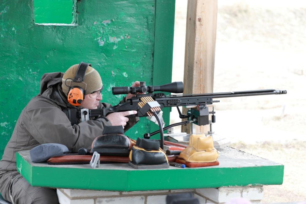

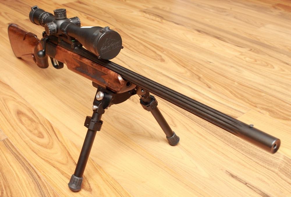

Нужно понять,как любит стрелять винтовка,попробовать разные варианты,все винтовки по разному реагируют на вкладку(особенно на сошках),нужно искать лучшую комбинацию.Но ,,базу,, можно репетировать и в холостую с перезарядкой холостыми патронами.
Но настройку заряда лучше производить ,избавив винтовку от своего присутствия:)(упоры,мешки,адаптеры и т.д)ИМХО
По ссылке (видео в конце первого поста),обычный Блазер,полностью избавлен от присутствия стрелка:)
https://reloading.cc/forum/showthread.php?t=452
после соревнования все причиндалы демонтируются и Блазер превращается в обычную охотничью винтовку
А это Манлихер 338 лм,после соревнования все демонтируют(адаптеры передний,задний,поставят сошки, щеку???)и винтовка опять станет,винтовкой для охоты:)

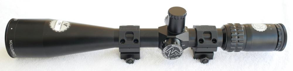

И еще,важным моментом при настройке является КРАТНОСТЬ оптики,лучше не менее 32х,а лучше НАЙТ 15-55:):):)

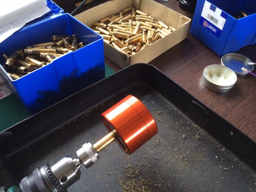

Мы пока тут байки травим:)я уже двести гильз заканчиваю,разок уже точнул,скоро контрольный рез начну делать:)

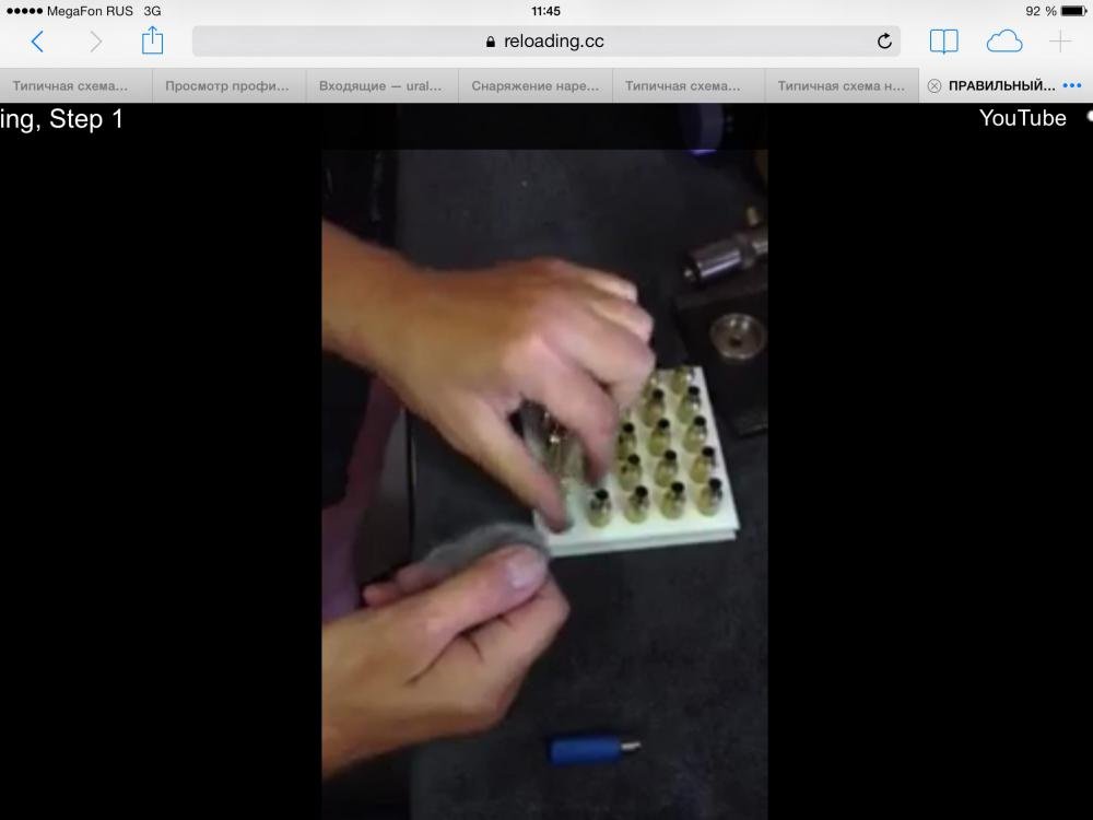

Не совсем понял вопрос,после фулсайза уже ничего не готовлю,а что там готовить???
Весь процесс переснаряжения по ссылке,пост 112
https://reloading.cc/forum/showthread.php?t=8&page=6
Делаю всегда так.

На новых разностенность есть всегда,на любых калибрах.Для того и точим,что бы убрать разностенность.
После обточки сколько стало? Или толщина идеальная на всех?

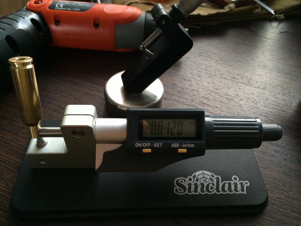

После обточки стало столько,сколько было задумано.Точил в конкретный размер(0.0120).
Контрольный промер(двумя микрометрами) показал,что размер не пляшет и все идет по плану:)
Перед посадкой пули дульце не вычищаешь ершиком от нагара?
Дульце чищу не перед посадкой пули,а на этапе переснаряжения
тут видео,пост 112(так делаю на всех калибрах)на 223,6 ррс использую дозатор,на остальных весы зеленые
