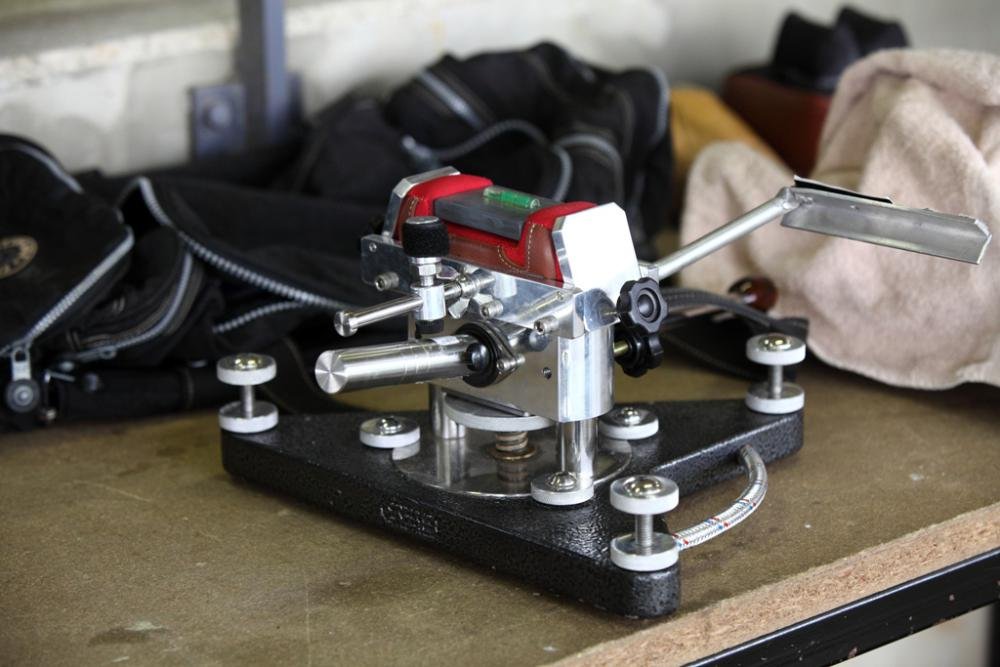

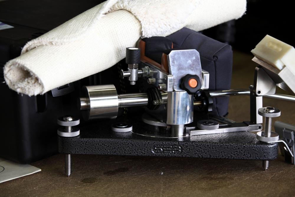

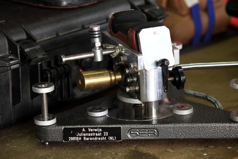

На СЭБ НЕО противовес не нужен.
Не соглашусь:) Он там ,как тонкая настройка джойстика,можно сделать очень комфортную работу.А если и винтовка тяжелая,нужен однозначно.ИМХО

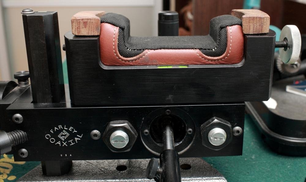

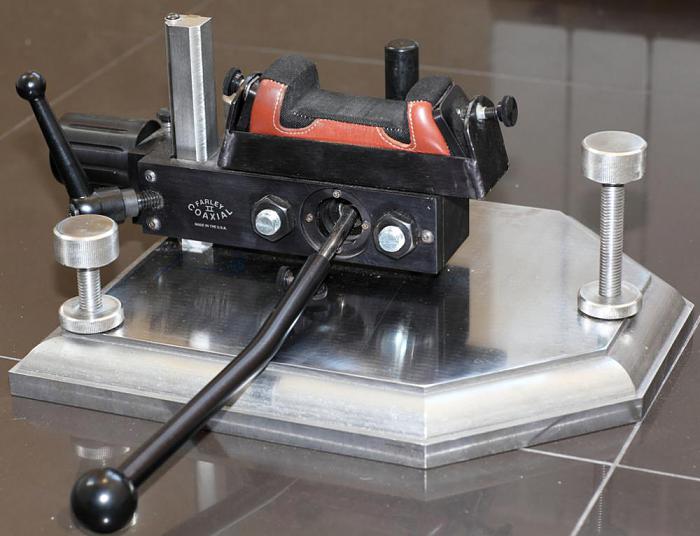

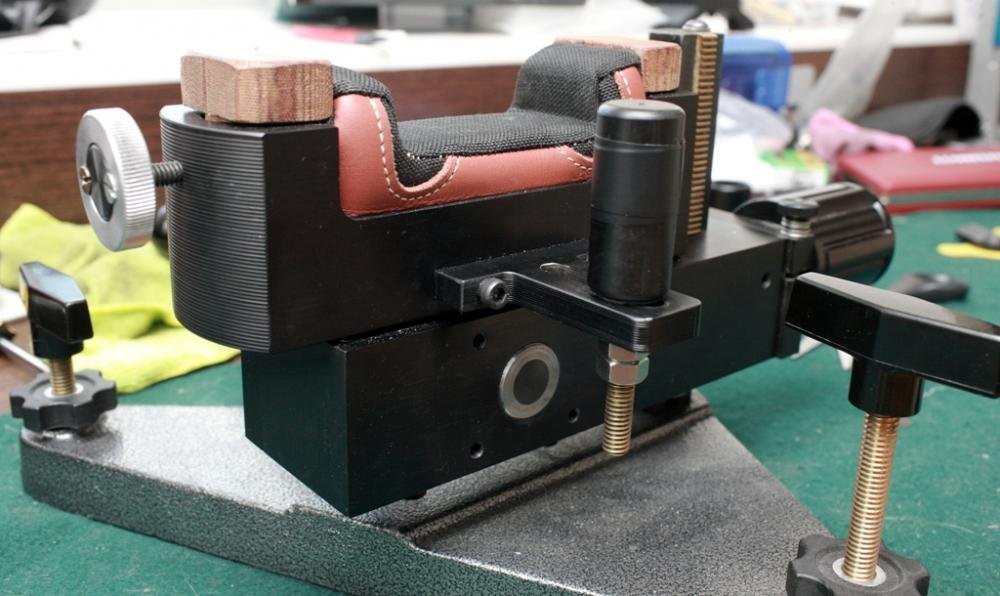

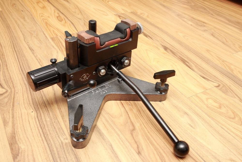

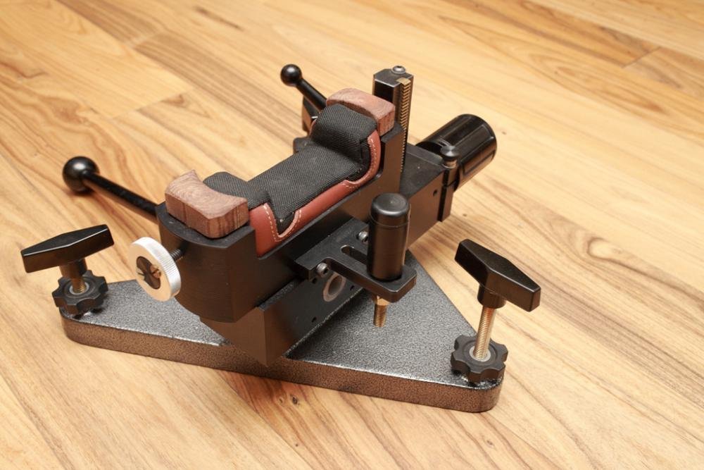

Упор Фарлей,старая и новая голова.Бытует мнение,что старая голова лучше чем новая.Для справки:) победитель супершота 2015 выступал с новой головой.
Как показала практика:)(сейчас у меня в пользовании фарлей с новой головой),новая голова ничем не хуже старой,но требует небольшого тюнинга и замены мешка.Если все сделать ,голова становится идеальной.мешок работает правильно,все комфортно и информативно(откат,регулировка,поджим ушей)
Выводы простые:)все нужно доводить до ума и тестировать.Только так можно добиться стабильности.

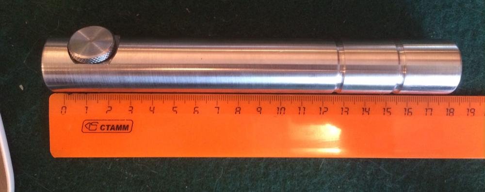

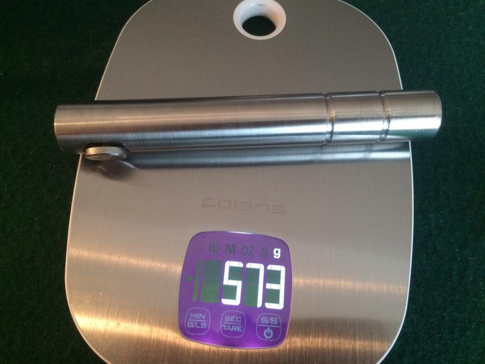

Балансир длина 18см,диаметр 1 дюйм,проточки можно делать на любом расстоянии .

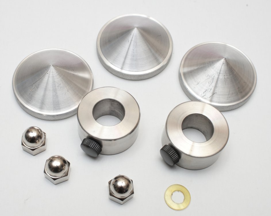

Грузики и пятаки можно делать любые по весу и форме.
Для бенчреста делают конкретный ОДИН балансир для одной винтовки и вопрос закрыт.

Игорь, скажи пожалуйста , что регулируют большие винты с контр.шайбой слева и справа от противовеса ? Когда на Сэбе они были отпущены, шатается голова вперед назад, зажимаешь их до упора шата нет, но джойстик работает туже. Как их правильно зажимать ?
Они регулируют усилие на джойстике,закручивать равномерно по очереди,до нужной кондиции(комфортная работа джойстика)
У меня только чуть отпустишь, шатается голова, приходится зажимать с усилием, так и должно быть или это брак ?
Нужно смотреть,дистанционно сказать не могу.Регулировка очень нежная,надо совсем чуть крутить,по ощущениям.
