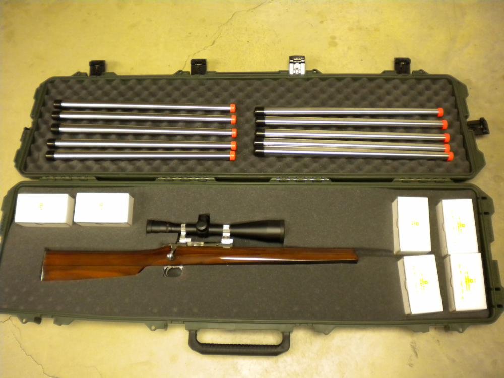

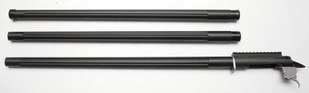

А сразу заказать винтовку с четырьмя стволами не судьба? :)
На пару лет хватит, а там видно будет....
Лучше сразу заказывать(5-10 стволов сменных),одна развертка,один заход,один мастер и т.д.
Больше шансов,что все будет хорошо:)
По-моему, самый оптимальный вариант.
10-ть стволов для нас много, 3-4-ре самое то.
Конечно есть,почему их не должно быть?Ограничений по сменным стволам нет.
Просто разрешители очень сильно удивляются:)когда понимают,что все стволы одного калибра:)
