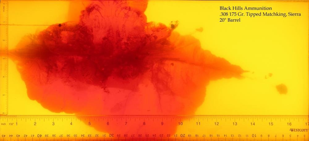

Попробовали провести эксперимент с СМК 175 и ТМК 175(это новая,которая как-бы на замену СМК).
СМК 175 805м\с а ТМК 175 около 813м\с ,растояние 150м.
Толщина плотно связанных журналов 18см(слегка намочили - 1 мин.в воде). Смк 175 прошла насквозь,на выходе вырван приличный кусок.
ТМК 175 уже на входе (первые 3см.) взорвалась,на 10см проникновение кусочков практически закончилось,ещё 2см журналов просто промялись с небольшим надрывом.
Как это прокомментировать ,т.е. новая ТМК с точки зрения использования по био.целям на разных дистанциях!? Ну с
сурками-лисичками понятно ,а что можно спрогнозировать с более крупными начиная с косулек ...
Обе пульки летят уверенно в 0.5мин , но хочется использовать ТМК т.к. её ВС интересней, и конечно это скажется на дистанциях 300+ м.

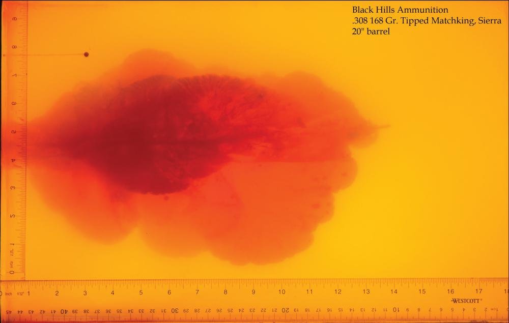

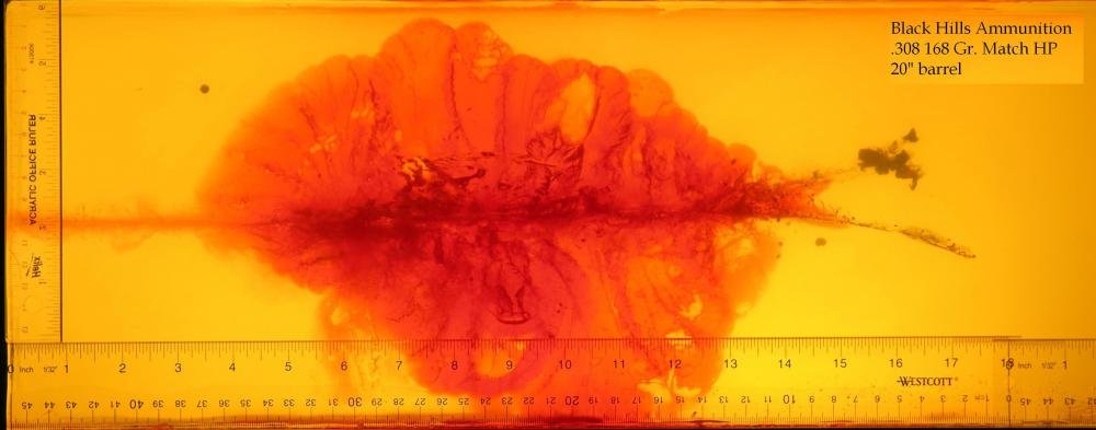

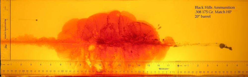

308-175-Gr-Tipped-Matchking-Sierra-20-in-barrel-10-24-13a.jpgТМК никак не на замену СМК. Да, для охоты не рекомендуют, но это по большей мере политикоюридические нюансы. По зверю СМК работает отлично. ТМК еще не пробовал, пока руки не дошли. Что будет на далеко, 300м и далее, думаю весьма понятно. Песня из той-же оперы как например в 243 на 500м и похожие дистанции 87гр V-max_ом маралов валить. Даже при подлетных скоростях пуля имеет хорощую экспансивность. На близких подступах пока вопросы остаются. Если с такими мишенями как косуля, имхо проблем 0, то по кабанчикам и др. все расставит практика. Первый из производителей патронов заводской вариант с ТМК представил Black Hills, и сразу фото отстрела по желатину повесил. В принципе на резудьтаты "журнального" теста все похоже. Мои знакомые, которые эти пули тестили еще в процессе создания, по белохвостикам попробовали. На весьма актуальной дистанции порядка 180м раневой канал, если его так можно назвать, примерно 25см, легкие в хлам. Зверь на месте. На дистанциях за 300м весьма схоже с тем, как работает 175СМК.
