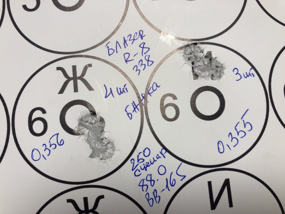

Блазер R8, матчевый ствол , банка . Для охоты пойдёт .
Share this post
Link to post
Posted (edited)
В 24.03.2021 в 09:00, НСК-И сказал:
Очень круто, как для охоты!

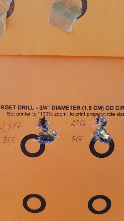

20210427_122559.thumb.jpg.002eb9dd2da905b944b80becb1e0eacf.jpgПострелял сегодня немного, по 4 выстрела. Гильзы второй цикл, пуля 0.003 в джамп от касания, в нарезах не нашел. Насыпка 91,5. 91,7. Скорость в районе 890-900 по лабрадару.
