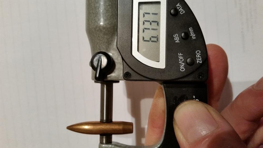

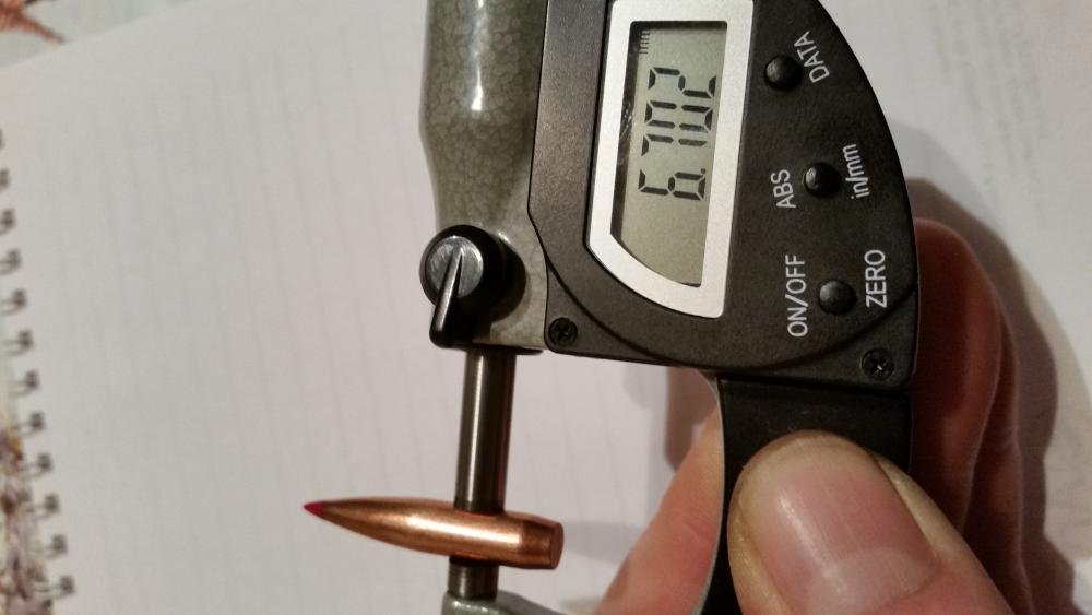

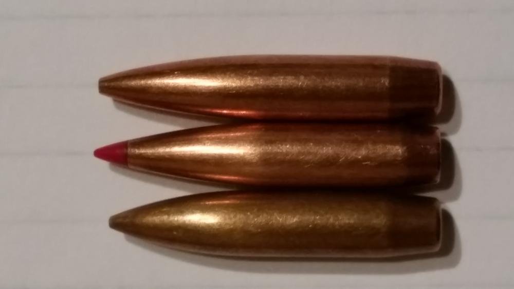

NORD Опубликовано: 24 января 2018 Поделиться Опубликовано: 24 января 2018 (изменено) Есть патрон 6.5х 54 russian match так вот там пуля 147 gr. Только почему-то она больше . Ни кто не пробовал ? Lapua 139 Eld 140 6.5 Russ.match.147 Eld 140 6.5 russ.match.147. Изменено 24 января 2018 пользователем NORD Ссылка на комментарий
ВАГорбатый Опубликовано: 25 января 2018 Поделиться Опубликовано: 25 января 2018 Есть патрон 6.5х 54 russian match так вот там пуля 147 gr. Только почему-то она больше . Ни кто не пробовал ? [ATTACH=CONFIG]15318[/ATTACH] 6.5 russ.match.147. В виду ограниченного количества потестить не получилось, но для контрольного отстрела в 260rem точно подходят проверенно :) Ссылка на комментарий
NORD Опубликовано: 25 января 2018 Поделиться Опубликовано: 25 января 2018 0.035 мм ни как себя не проявляют ? Бк. У ней какой, мож кто просчитал . Ссылка на комментарий
