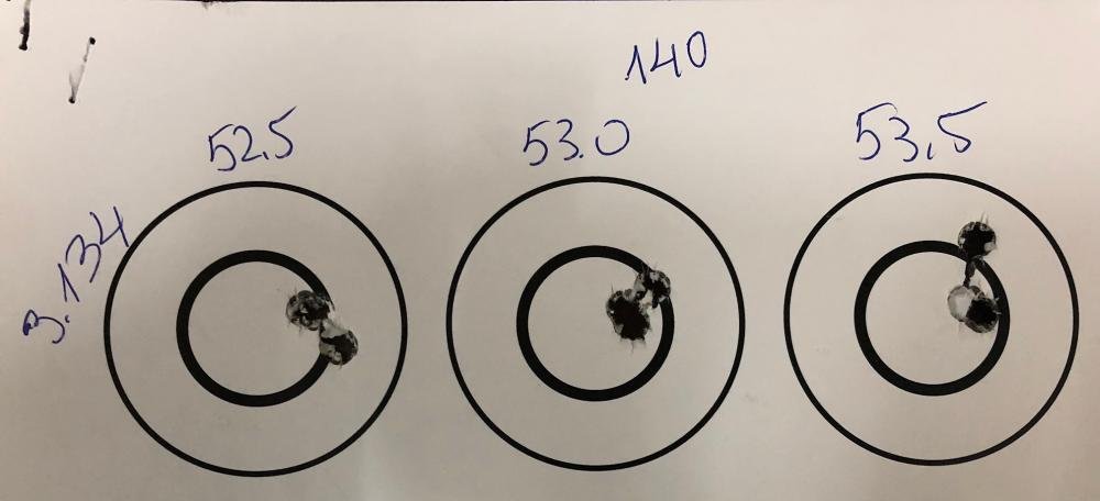

Сегодня настроили Блазер 6.5-284,твист 8.6.Пробовали две пули 140 елд матч и 147 елд матч.
140 настроилась сразу и хорошо.147 не полетела с этого ствола.Возможно из за твиста.Сильно не расстроились :)
Остановились на 140 елд матч.Пуля для охоты,кучность по трем группам получилась 0.360 моа.Пойдет :)На этом стволе до нарезов не дотянуться вообще,настроили под магазин,стартовали по максимальному размеру который входит в магазин и двигались в гильзу с шагом 0.003.Сделали 4 шага,остановился на втором.ВВ 165,53.0
Стрелял с харрисов и заднего мешка.Если визуально провести горизонтальную линию,хорошо видно,что на всех трех мишенях сдвоенные попадания находятся на одной линии и отрывы можно списать на криворукость , сошки харрис и мираж :)
Блазер опять удивил,снимали ствол и оптику два раза,СТП не меняется!Меня этот факт всегда удивляет.Блазер наверное лучшее оружие для охоты из коробки,лучше пока не встречал!!!

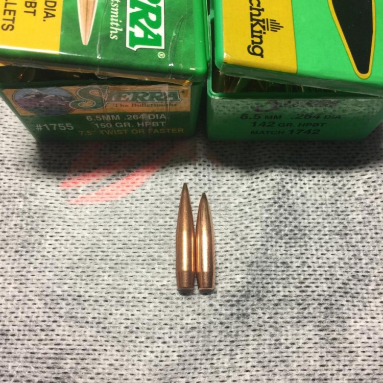

Сравнение пуль SMK150 (слева) и SMK142 (справа):

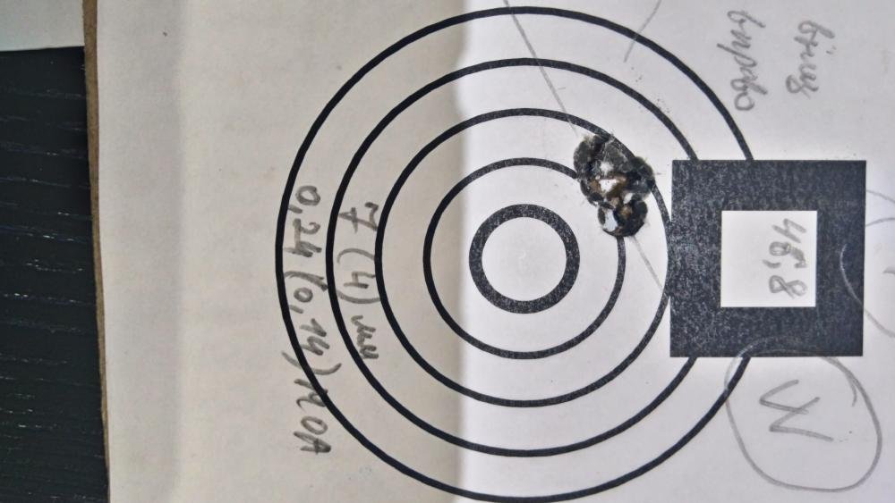

Кучность, что на 53.0, что на 54.0 - одинаковая. Больше с посадкой нужно играться, чем с навеской. Потом пройдусь с шагом 0,003".
Мираж дикий, ствол горячий:

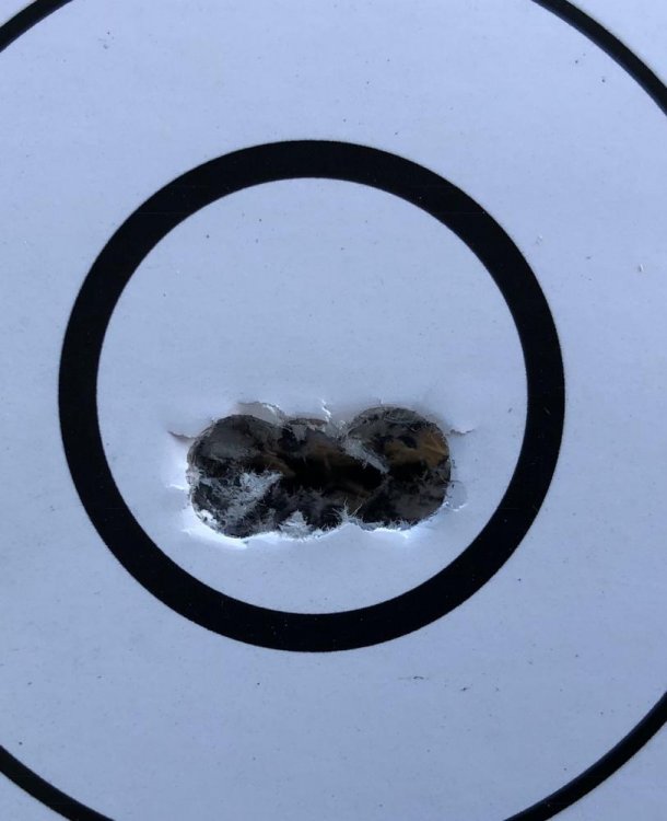

Проверили кучность 140 елд матч на блазере
Дистанция 100м,2С ветер до 10 м/с,три выстрела (типа обнулился :) после двух прожоговых)
Потом стрельнул троечку на 500м, два в усиление,один в ослабление.Первые два прилетели почти в касание(1 см между пробоинами),третий на 20см правее(ослабление).

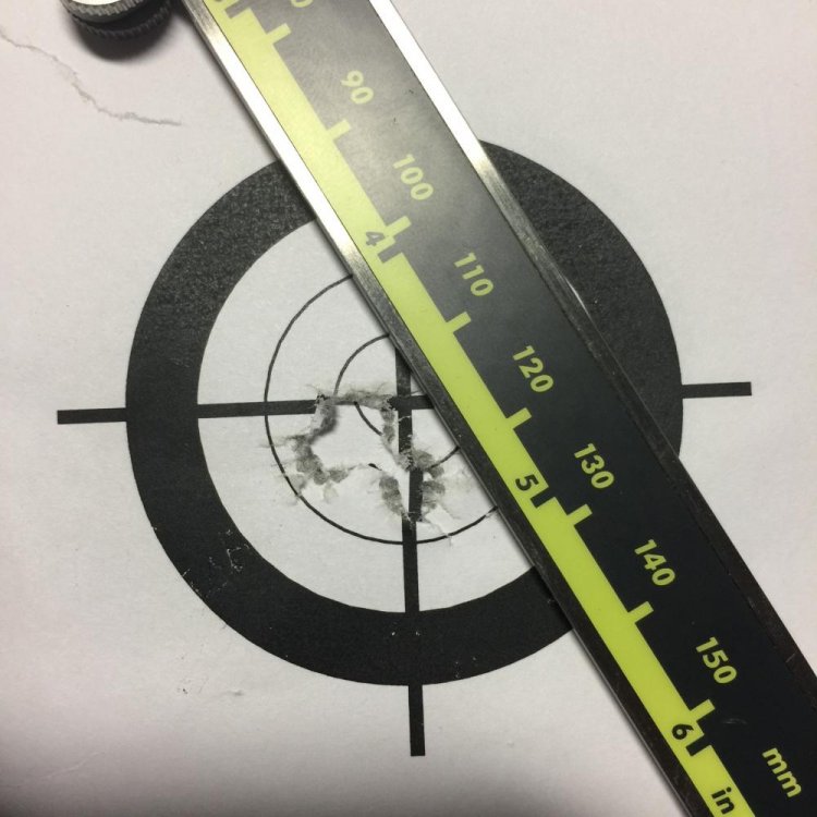

У меня 26", твист 8" - что на SMK142 и что на SMK150 с "закуса" - одинаковые результаты. Подача магазинная. Предчувствие, что для 156-й будет нужен 7" твист..
В условиях закрытого тира (100м) + мираж, SMK142, -0,007" от "закуса", подача с магазина:
