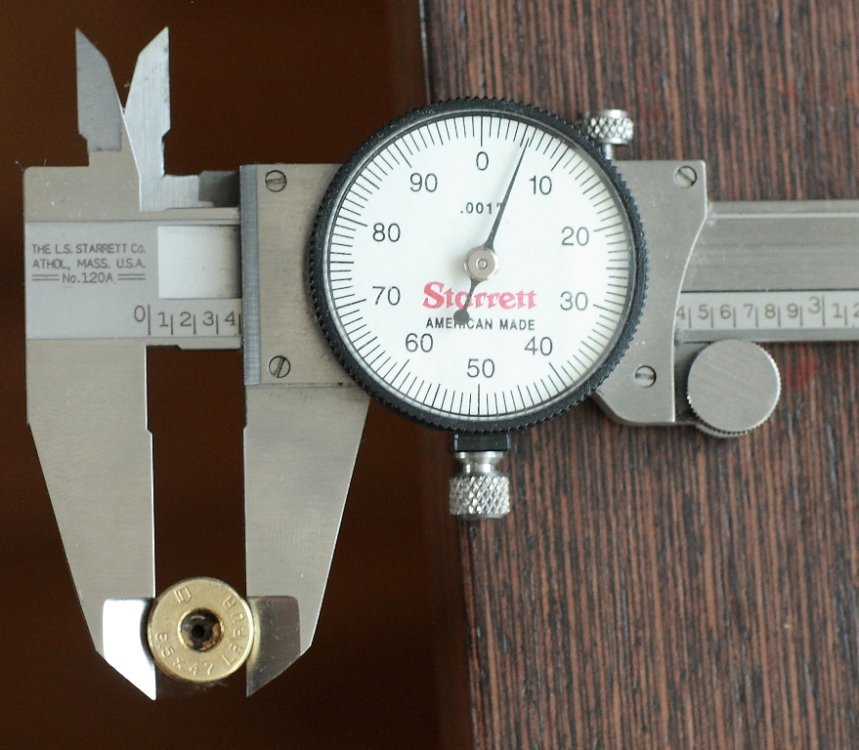

После первого формовочного выстрела гильза меняет размеры,тело(верх,низ.плечи и проточка).Формовочный выстрел обычно проходит не на максимальных навесках,нужно замерить размеры до и после,проточка изменится примерно на 0.001(после первого выстрела),дальше проточка менятся не будет,вот после этого и нужно контролировать размер проточки,как он начнет меняться(на 0.0005)значит гильзе приходит конец.Это очень наглядно и просто.

На фото ниже,проточка после первого формовочного выстрела поменялась на 0.001,дальше уже меняться не будет,если начнет меняться в размерах(0.0005)сразу почувствуется при посадке капсуля,посадка будет отличаться,капсуль будет заходить гораздо свободнее.Это первый признак того,что гильза начала умирать.

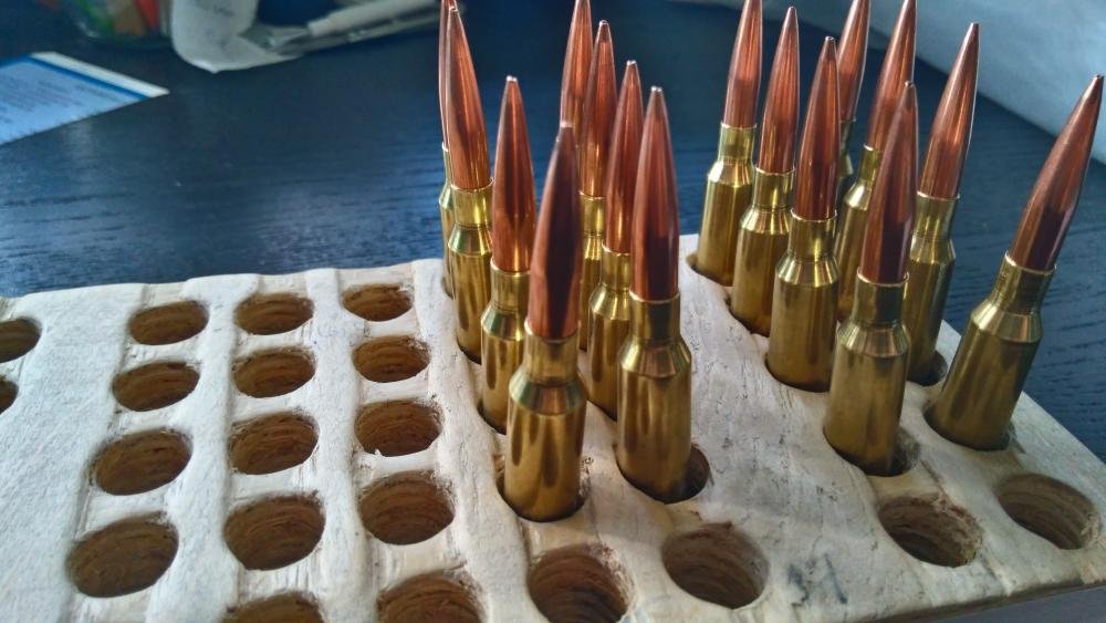

Должна быть конкретика,стрелок должен знать конкретную цифру .Есть три вещи которые нужно четко понимать
1.Касание
2.Закусывание
3.Джамп
Точка старта всегда КАСАНИЕ или ЗАКУСЫВАНИЕ(на любителя)а дальше уже все просто,только цифры.
Для примера ,,мой патрон настроен на 0.012 в нарезы с полкой 0.006,,Это значит,пуля посажена на 0.012 в нарезы ОТ ТОЧКИ КАСАНИЯ и имеет полку по глубине 0.006.Пульный вход может выгореть на 0.006 и кучность не поменяется т.к запас есть.
По поводу джампа,с джампом стреляю только тогда,когда нет возможности настроить пулю в нарезах.У меня кучнее получается когда пуля в нарезах двигается.
