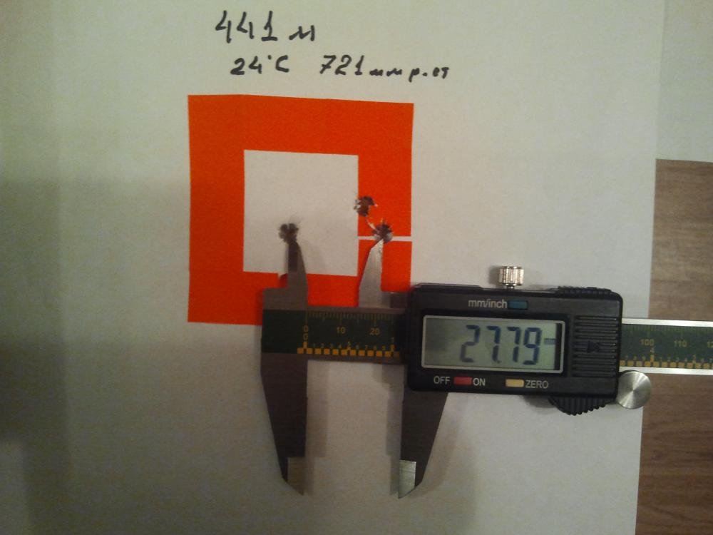

Скорость, прострелом по трем(100, 195, 426м)дистанциям, получается 855м/с. Посадка - чуть касание нарезов. Комплектующие - Ирбис1/12к, гильза Лапуа, капсюль CCI250, Скенар 139гр.
Спасибо, Сергей.
Браво! Это 0.13МОА!
Как часто 0,13МОА?
Если несколько раз, то не считается.
Вот если стабильно при разных погодных и т.д., то БРАВО!!!
С уважением, Герман.
Друзья, поймите, винтовка не "затачивалась" под БР и я рад, что она способна на такое:) и благодарю Геннадия Михайловича Кожаева. Стрельба велась с сошек и мешочка, с ОП Сайтрон III 6-24х50 МОА2, у которого прицельная марка 0,25 МОА.
Чтобы попробовать такое, 0,13МОА, повторить, нужны соответствующие упоры, мешки и оптика :), но попробовать можно:D.
Не переживайте, с сошек можно стрелять не хуже,чем с упора, особенно сериями по три патрона. Конечно, если стрелять с упора, то стрелять можно значительно быстрее и сериями по пять патронов. Другое дело, что бывают дикие случайности и три пули прилетают в одну дыру. Поэтому, чтобы исключить случайность, надо попробовать повторить результат 0,13 МОА.
