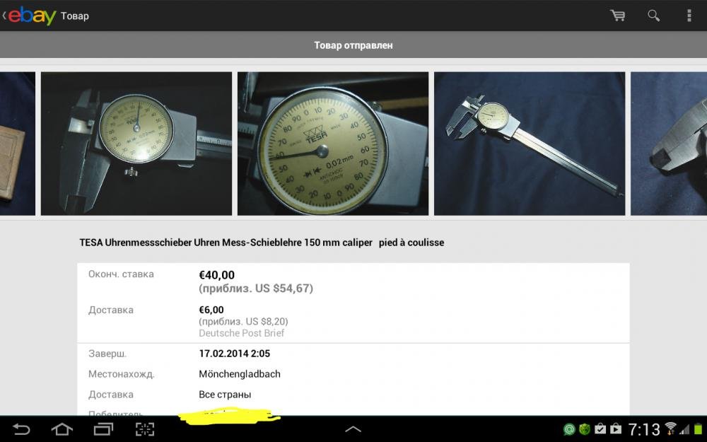

Малюга Опубликовано: 28 февраля 2014 Поделиться Опубликовано: 28 февраля 2014 Tesa где продается и почем? Как Митутойя возвратная приедет черкните плз. Ok. A Тесу выиграл на аукционе на ибее за 54$ Б/Ушная. Митутойю милиметровую проиграл, кто-то со "снайпером" выиграл на последней минуте. Ссылка на комментарий

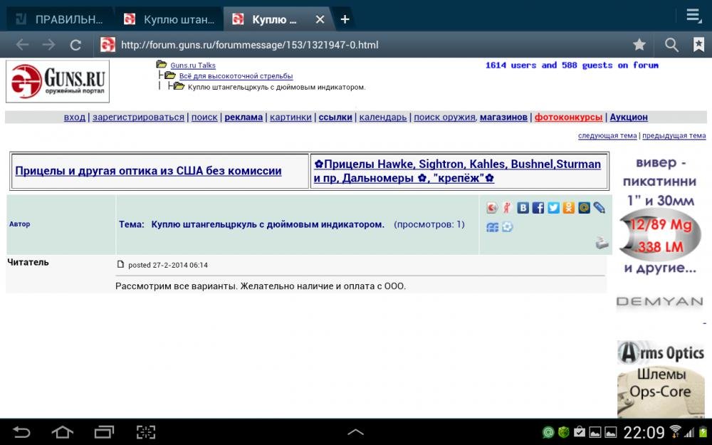

Читатель Опубликовано: 28 февраля 2014 Автор Поделиться Опубликовано: 28 февраля 2014 Кхм - дак она же метрическая! Смысл взрывать себе мозг пересчетом? ТС правильно сказал Весь мир считает и мы выеживаться не будем. Митутойю вашу на ганзе китаеклоном обозвали ))) http://forum.guns.ru/forummessage/153/1321947-0.html Я взял Вогель цифру. 3400 с доставкой Иркутск и 8-10 недель жданкой. Ссылка на комментарий
Малюга Опубликовано: 28 февраля 2014 Поделиться Опубликовано: 28 февраля 2014 Кхм - дак она же метрическая! Смысл взрывать себе мозг пересчетом? ТС правильно сказал Весь мир считает и мы выеживаться не будем. Митутойю вашу на ганзе китаеклоном обозвали ))) http://forum.guns.ru/forummessage/153/1321947-0.html Я взял Вогель цифру. 3400 с доставкой Иркутск и 8-10 недель жданкой. Со всем уважением к ТС, благо он несет полезную и ценную информацию, но я не могу себя заставить мыслить в инчах, озах,ярдах и т.д. А Митутойю не мою, а Вашу на какой-то там ганзе обозвали. Я всего лишь поделился опытом приобретения у продавца, представленного Вами по похожему лоту. И дал эту информацию беспристрастно для пользователей ибея. А полезная она или нет, решать индивидуально! Если меня китайозы кинули, то я по условиям продажи могу вернуть бабки в двухнедельный срок. Возврат исправного оборудования мне уже произвели. На днях опубликую посылку. Если мне моя посылка не понравится, то я верну ее производителю. В крайнем случае потеряю 500р. за одну посылку. И в курсе ли ганза, что митутойя имеет ряд заводов по всему миру в котором используют митутойевскую головку произведенную в самой Японии. Это как часы Casio. Механизма Епонская, cased made in china.... Ссылка на комментарий

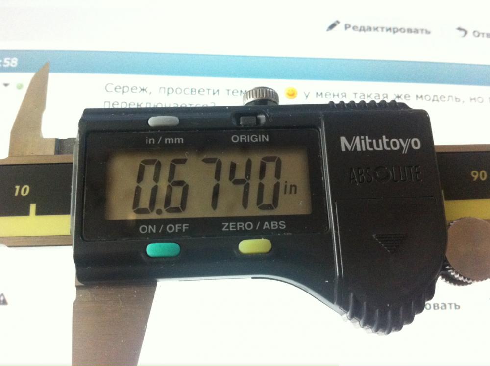

Малюга Опубликовано: 1 марта 2014 Поделиться Опубликовано: 1 марта 2014 Приехала Митутойя... Все отзывы за вами, я лишь только готов дать пояснения... Ссылка на комментарий
dаllаs Опубликовано: 1 марта 2014 Поделиться Опубликовано: 1 марта 2014 Вполне похоже на оригинал, главное чтобы работала и измеряла правильно. На самом деле я ничего не имею против китайцев, но очень высокий шанс нарваться на некачественный товар :( Ссылка на комментарий
alex 37 Опубликовано: 1 марта 2014 Поделиться Опубликовано: 1 марта 2014 Вроде 4 знака должно быть после запятой в дюймах. Ссылка на комментарий
dаllаs Опубликовано: 1 марта 2014 Поделиться Опубликовано: 1 марта 2014 Вроде 4 знака должно быть после запятой в дюймах. Кстати да, и обозначение in. не там .. У меня под рукой нет, сейчас попрошу товарища сфотать оригинал. Ссылка на комментарий
Малюга Опубликовано: 1 марта 2014 Поделиться Опубликовано: 1 марта 2014 Dallas, ну спасибо! Я покрутил эту монету как человека Да Винчи, показания повторяются и на мм и на дюймах. Ссылка на комментарий
Малюга Опубликовано: 1 марта 2014 Поделиться Опубликовано: 1 марта 2014 Вроде 4 знака должно быть после запятой в дюймах. Там проскакивает иногда, когда размер отличается, четвертый знак в половину меньше по размерам... Ссылка на комментарий
alex 37 Опубликовано: 1 марта 2014 Поделиться Опубликовано: 1 марта 2014 Вроде так должно быть https://reloading.cc/forum/attachment.php?attachmentid=2041&d=1372337517 Ссылка на комментарий
dаllаs Опубликовано: 1 марта 2014 Поделиться Опубликовано: 1 марта 2014 alex 37, а ну вот как раз моя фотка. Сейчас Илья выложит еще. Ссылка на комментарий
