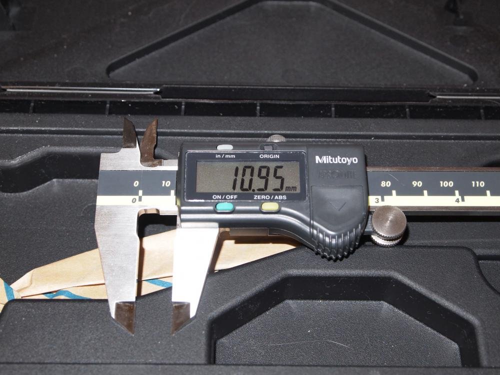

Малюга Posted March 1, 2014 Share Posted March 1, 2014 (edited) Пардон за качество, снимал с планшета... По пуле, длина 28.58 мм Митутойя, 28.55 советский штанген... Edited March 1, 2014 by Малюга Link to comment
zavarinsergej Posted March 1, 2014 Share Posted March 1, 2014 Похоже у Вас клон. Это не Mitutoyo. Верхний барашек указывает на это. Сам в свое время на это попался. Тогда поставщик подвел.Да и я повелся на хорошую скидку. Вот кстати и моя старая тема : https://reloading.cc/forum/showthread.php?t=531 Link to comment
Малюга Posted March 1, 2014 Share Posted March 1, 2014 Сергей, спасибо! Верно, бесплатный сыр, только в мышеловке! ) Ладно, получу Б/Ушную tesa, потестирую, отпишусь... Link to comment

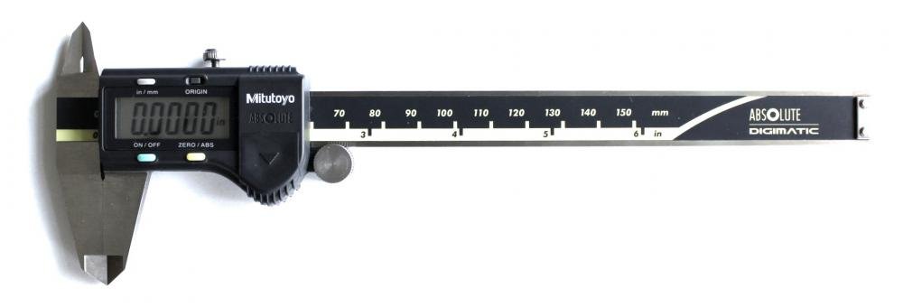

sergey-k77 Posted March 1, 2014 Share Posted March 1, 2014 На днях держал в руках Митутойа 500-196-20. Так там четвертой цифры в дюймай вообще небыло! Ни больой, ни маленькой! При этом видел у товарища оригинал привезенный со штатов, там четвертая цифра полноразмерная. При этом на "моем" приборе и штирих-код, и все сертификаты были в комплекте... Все написаное выше - ИМХО. С уважением - Сергей. Link to comment
ВАГорбатый Posted March 2, 2014 Share Posted March 2, 2014 На днях держал в руках Митутойа 500-196-20. Так там четвертой цифры в дюймай вообще небыло! Ни больой, ни маленькой! Меня тоже интересовал этот момент, так и не выяснил. На моем 500-196-20 четвертой цифры нет, брал у авторитетного человека. Link to comment
zavarinsergej Posted March 2, 2014 Share Posted March 2, 2014 (edited) Если четвертой цифры нет в модели 500-196-20 то это не Mitutoyo . Там даже в инструкции она указана. Она и в инструкциях китайских клонов есть а в наличии нет. Главное чтоб вы у авторитетного человека не купили клон по цене оригинала !!! Edited March 2, 2014 by zavarinsergej Link to comment
ВАГорбатый Posted March 2, 2014 Share Posted March 2, 2014 Если четвертой цифры нет в модели 500-196-20 то это не Mitutoyo Не думаю что Дмитрий китайский клон подсунет. Обязательно спрошу. http://www.6ppc.ru/index.php?option=com_adsmanager&page=show_ad&adid=333&catid=4&Itemid=31 Link to comment
Depriver Posted March 2, 2014 Share Posted March 2, 2014 Если четвертой цифры нет в модели 500-196-20 то это не Mitutoyo . Там даже в инструкции она указана. Она и в инструкциях китайских клонов есть а в наличии нет. Главное чтоб вы у авторитетного человека не купили клон по цене оригинала !!! На сайте производителя такой модели нет. Интересно... http://ecatalog.mitutoyo.com/ABSOLUTE-Digimatic-Caliper-Series-500-with-Exclusive-ABSOLUTE-Encode-Technology-C1381.aspx Пойду свой сфотаю - выложу... С уважением, Андрей Link to comment

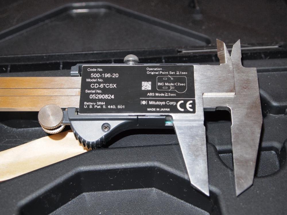

dаllаs Posted March 2, 2014 Share Posted March 2, 2014 Андрей, номер модели верный, возможно её уже сняли с производства и выпустили новую взамен, возможно 500-196-30 пришла на смену 500-196-20. Вот описание -20 модели http://www.msi-viking.com/assets/images/downloads/productspecsheets/MitutoyoSpecSheets/500-196-20.pdf Фотографии в сообщении #912 самый что ни на есть оригинал https://reloading.cc/forum/showthread.php?t=8&p=14314&viewfull=1#post14314 Link to comment
dаllаs Posted March 2, 2014 Share Posted March 2, 2014 Не думаю что Дмитрий китайский клон подсунет. Обязательно спрошу. http://www.6ppc.ru/index.php?option=com_adsmanager&page=show_ad&adid=333&catid=4&Itemid=31 Слава, мне кажется он мог и не знать, так же как и zavarinsergej , когда выставлял на продажу подделку, потом другие участники это заметили. Еще одна отличительная особенность, в каждом приборе Mitutoyo всегда идет фирменная батарейка Mitutoyo SR44 в блистере. Я привозил штук 20 штангелей в разное время, несколько микрометров - и она всегда была. А как у китайцев? Неужели и они заморочились с подделкой в том числе и батарейки? :) Link to comment
Depriver Posted March 2, 2014 Share Posted March 2, 2014 Андрей, номер модели верный, возможно её уже сняли с производства и выпустили новую взамен, возможно 500-196-30 пришла на смену 500-196-20. Вот описание -20 модели http://www.msi-viking.com/assets/images/downloads/productspecsheets/MitutoyoSpecSheets/500-196-20.pdf Фотографии в сообщении #912 самый что ни на есть оригинал https://reloading.cc/forum/showthread.php?t=8&p=14314&viewfull=1#post14314 Ага. У меня тоже оказалась именно такая модель. Еще прилагался сертификат выверки точности, подписанный человеком))) С уважением, Андрей Link to comment

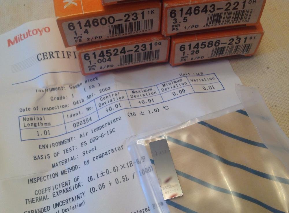

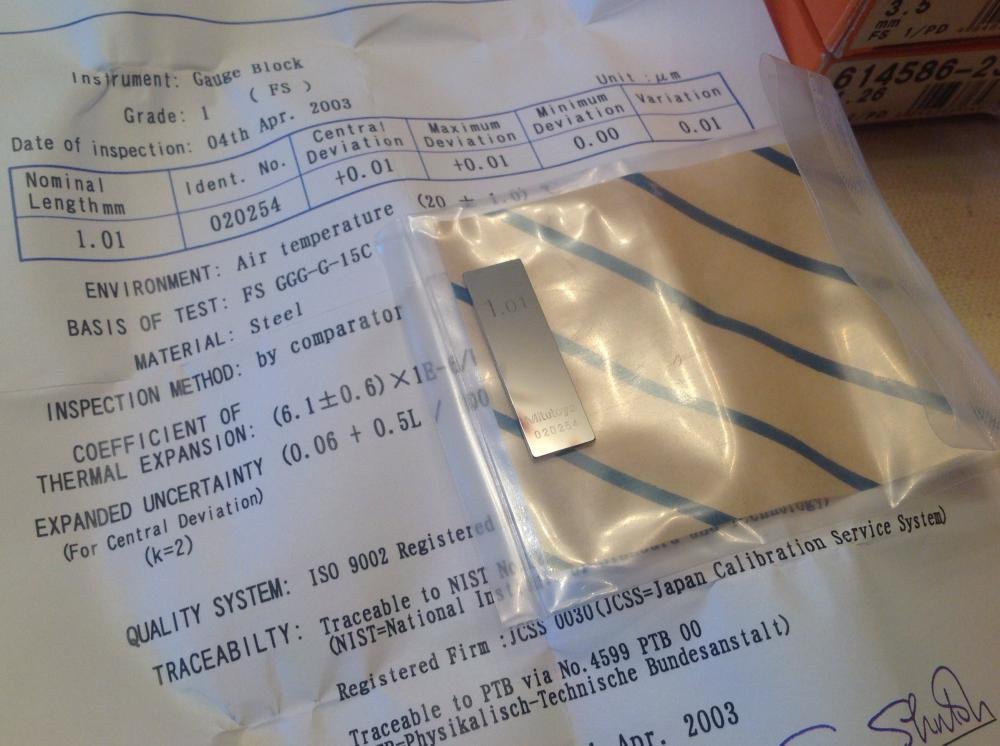

Читатель Posted March 2, 2014 Author Share Posted March 2, 2014 Ну что накинулись, УЧЕБНЫЙ же написал))). А Вогель уже к дешевым не отнесешь Эти пластинки в комплекте с Митутойей идут? Интересно. Как по ним показывает прибор? Link to comment
zavarinsergej Posted March 2, 2014 Share Posted March 2, 2014 Это с каких пор Вогель теперь к премиум классу относиться и сравнивается с мировыми лидерами ??? Его цена в России менее 100$ Вы просто сделали неверный выбор и теперь сами себя пытаетесь оправдать!!! Link to comment
dаllаs Posted March 2, 2014 Share Posted March 2, 2014 Нет, они продаются отдельно. На том же ибее, любого размера и класса точности. http://www.ebay.com/sch/i.html?_nkw=mitutoyo+gauge+block&_sop=15 Link to comment
