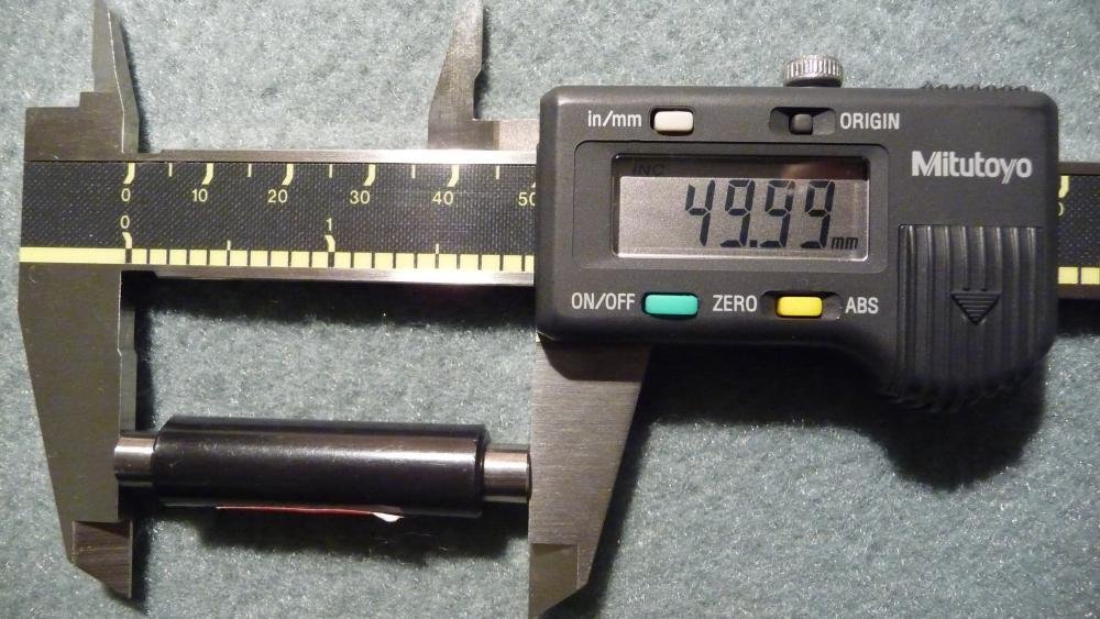

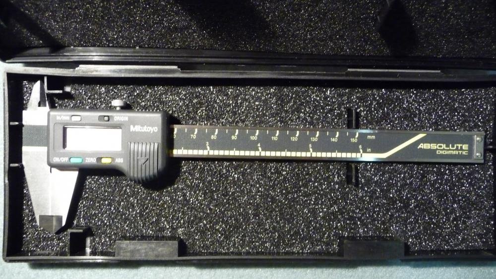

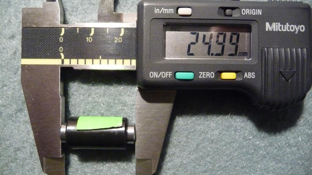

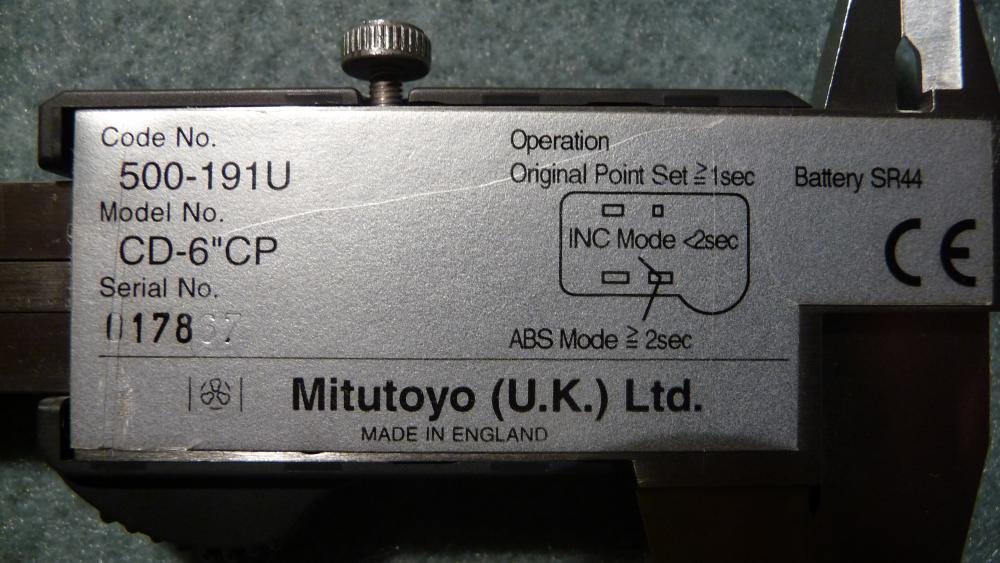

dochanter Posted April 25, 2014 Share Posted April 25, 2014 (edited) Добрый вечер, уважаемому сообществу!! Прошу обсудить и помочь разобраться в моем приобретении. Броунелс, Синклер в полном отказе, нашел по месту. Модель старенькая, без доводочного колесика, думаю б/у .. Вот фото: Промеры калибрами показали -0,01 мм, ну если покрутить.., то можно получить =25 мм= и =50 мм= Калибры такие "ровные" или приборчик того ... Что скажете, что это за Мита англицкая, год выпуска ... - 89 или ...? Edited April 30, 2014 by dochanter Link to comment

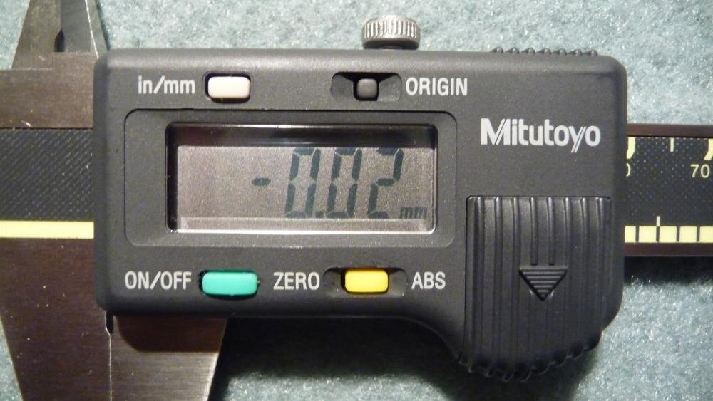

Читатель Posted April 30, 2014 Author Share Posted April 30, 2014 У меня китаец за 330руб с Ебея так-же при включении 0,01мм давал, подумал что обнуляется в чехол когда запихиваю, но его цена прощает это))). Тут пришел Вогель, пару раз двинув рамкой стрелку сорвало как-то, движения стали с подклиниваем, и Ноль не возвращался. Порезче дернуть - стрелка ПРЫГАЛА! Отправил обратно в Викселен и порадовался что есть Митутойя.... Link to comment
dochanter Posted April 30, 2014 Share Posted April 30, 2014 и порадовался что есть Митутойя.... А у меня то что.. , их в Англии выпускали ? С кнопкой =origin= разобрался, ноль постоянный при вкл./выкл. Подскажите на чем проверить, не верю я этим современным калибрам. Link to comment
dаllаs Posted April 30, 2014 Share Posted April 30, 2014 Ранее может быть и в Англии делали, не вижу проблем с этим, коробка старого образца. Если верить датам (97,98 годы) - тогда 100% китайцы их не подделывали. Проверить - единственный правильный вариант это концевая мера длины, поверку всего подобного измерительного инструмент делают именно так. Link to comment

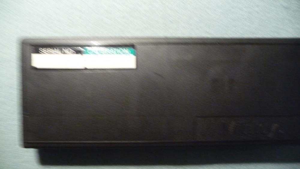

dochanter Posted April 30, 2014 Share Posted April 30, 2014 Проверить - единственный правильный вариант это концевая мера длины, поверку всего подобного измерительного инструмент делают именно так. Спасибо, будем покупать. Подскажите пожалуйста, как удалить три последних фото, не получается...?? Link to comment

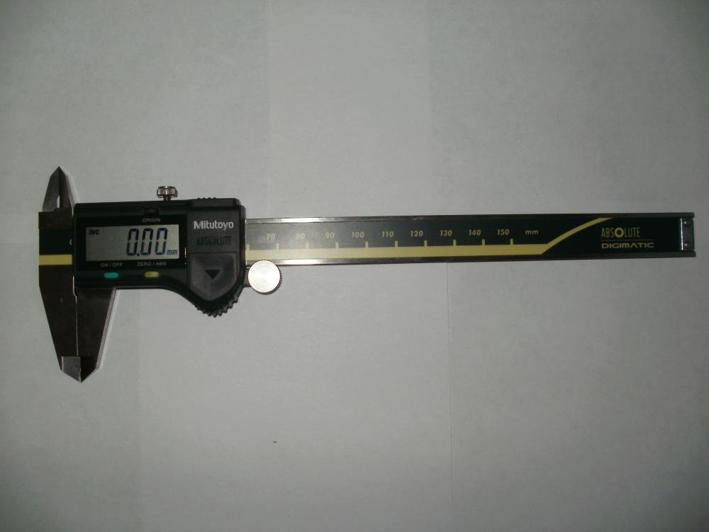

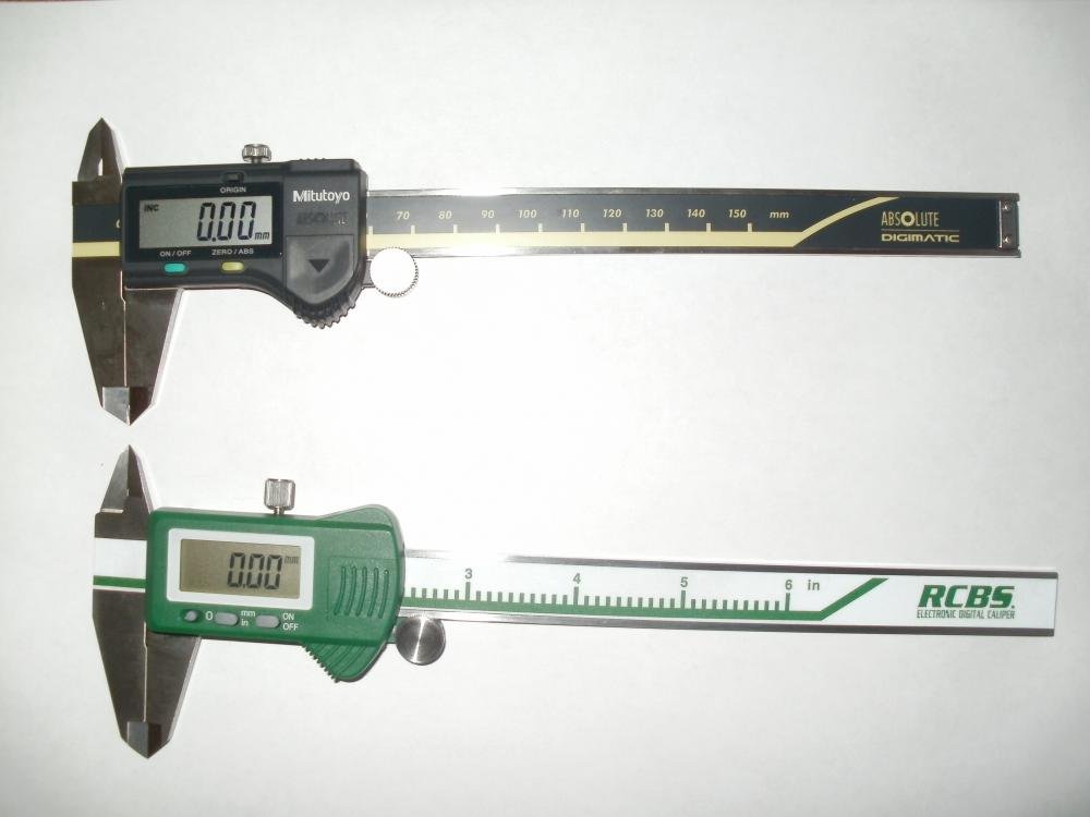

ra3wy@mail.ru Posted May 23, 2014 Share Posted May 23, 2014 Доброе время суток, господаЙ Я пользуюсь двумя вот такими: Разницы в точности и стабильности не обнаруживаю, кроме того, что этот: сугубо метрический и результат надо пересчитывать. Link to comment

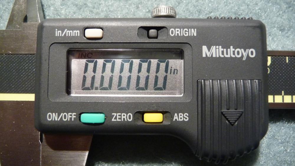

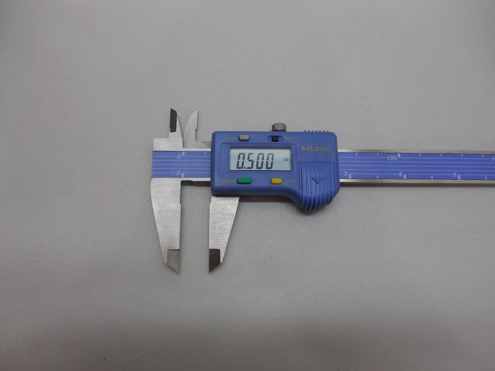

Mik71 Posted December 13, 2014 Share Posted December 13, 2014 подскажите, что значат INC на дисплее и абревиатура ABS (кнопка ив самом названии) Link to comment
heym21 Posted December 13, 2014 Share Posted December 13, 2014 INC - дюймы, ABC (Zero) - обнуление. Link to comment
dаllаs Posted December 13, 2014 Share Posted December 13, 2014 INC (increment) это не дюймы, это режим измерение дельты, относительный режим измерения, не обнуляя штангециркуль каждый раз. ABS (absolute) это как раз абсолютный режим измерения от установленного нуля. При удержании кнопки происходит обнуление. А для единиц измерения есть отдельная кнопка in/mm. Вообще штангель очень простой прибор, разобраться в котором можно даже не зная кнопок по названию. Link to comment

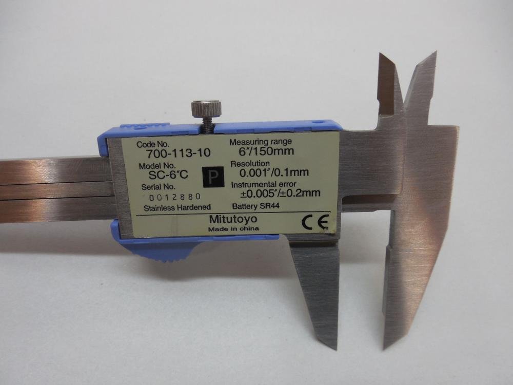

Mik71 Posted December 14, 2014 Share Posted December 14, 2014 видел модель Mitutoyo 500-196-30 все элементы оригинала присутствуют и батарейка в "правильном" блистере и четыре полноразмерные цифры... элемент лотереи в приобретении все же присутствует :rolleyes: Link to comment
zavarinsergej Posted December 14, 2014 Share Posted December 14, 2014 А в чем лотерея то ??? Штанген может быть "оригинал" и "клон" !!! Нужно только уметь отличать их и ВСЕ. Link to comment
