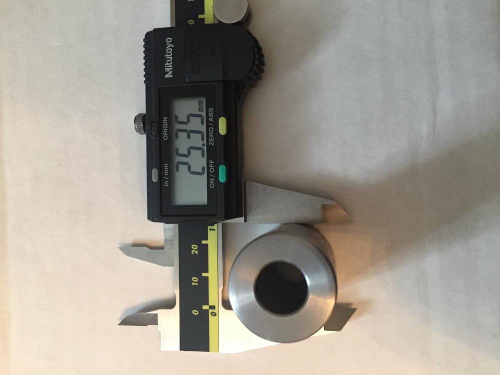

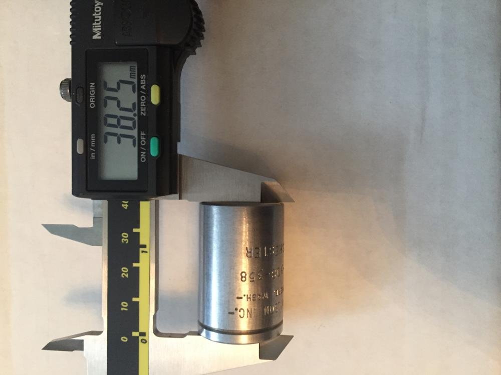

Дмитрий_by Опубликовано: 30 августа 2018 Поделиться Опубликовано: 30 августа 2018 вот именно! Хорошее настроение и юмор продлевают жизнь. А впредь, ПУСТЬ НАШИ ВОЗМОЖНОСТИ СОВПАДАЮТ С НАШИМИ ЖЕЛАНИЯМИ!!! Промеряйте, пожалуйста кто-нибудь наружний диаметр кейсхолдера в мм. Ссылка на комментарий

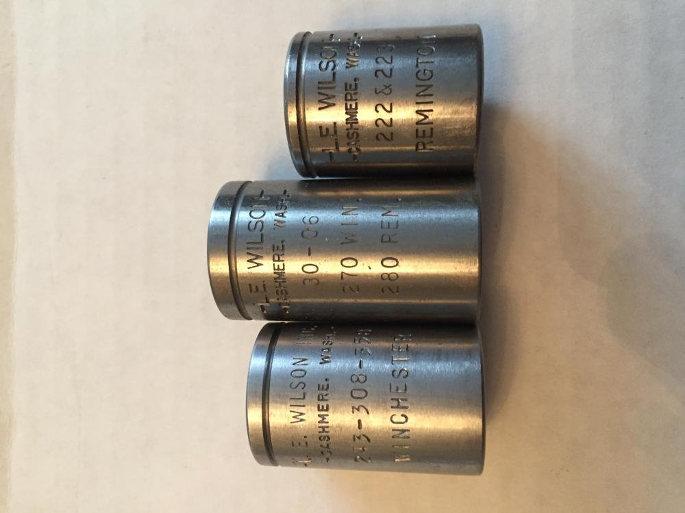

Al. Опубликовано: 30 августа 2018 Поделиться Опубликовано: 30 августа 2018 вот именно! Промеряйте, пожалуйста кто-нибудь наружний диаметр кейсхолдера в мм. Это вам нужно? Кстати у кого точилка Вилсон, у вас тоже кейсхолдеры «цветут», достал этот а он весь окислился, не пользовался им пару месяцев, отмыл правда быстро, чем его можно обработать чтоб не цвёл так? У меня есть ещё пара других, но они новые в упаковках, достал посмотреть, с ними ничего:) Ссылка на комментарий
Дмитрий_by Опубликовано: 30 августа 2018 Поделиться Опубликовано: 30 августа 2018 Да спасибо, интересовал именно диаметр. Это у вас .308? Ссылка на комментарий
Al. Опубликовано: 30 августа 2018 Поделиться Опубликовано: 30 августа 2018 Это у вас .308? Да, но это не имеет значения, в диаметре они все едины, отличие только в длине и дырке по нужный калибр! Что то все картинки боком вставляет, не опытный я в этих делах:) Ссылка на комментарий
