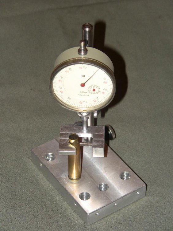

НСК-И 161 Posted December 22, 2013 . А вообще-то для измерения стенки гильзы допустим микрометр как бы и не нужен , индикатор функциональнее . Я вот на этом остановился,завтра покажу:),второй с шариком,для стенок меня устраивает,больше ничего не хочу. Share this post Link to post
Rem700 11 Posted December 22, 2013 (edited) Приборы для контроля патрона...... http://forum.guns.ru/forummessage/12/1249202-2.html Edited December 23, 2013 by Rem700 С Уважением Анатолий! Share this post Link to post

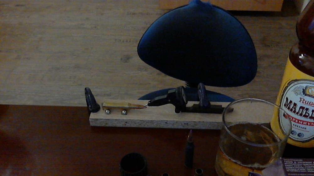

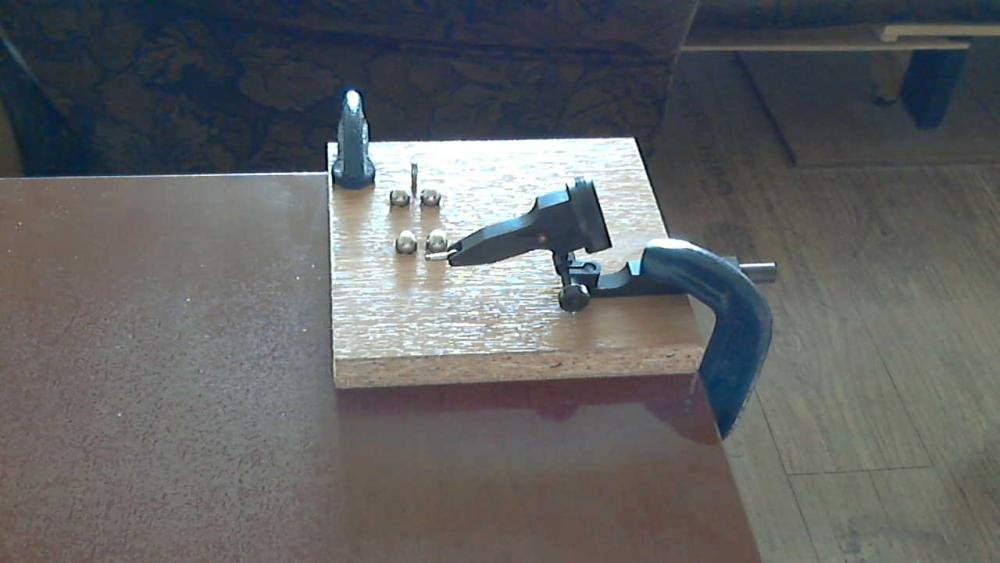

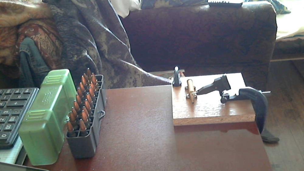

alex 37 10 Posted July 4, 2015 (edited) Сегодня по случаю купил индикатор (за 400 рублей) и решил замутить на скорую руку прибор для контроля патрона :) Заехал к друзьям в автосервис попросил обойму от игольчатого подшипника и несколько шариков от шарикового подшипника пара струбцин нашлась в хозяйстве. первый пробный экземпляр за кружкой пива :) Самый лучший патрон из имеющийся в наличии оказался НОРМА ОХОТИК показал биение по пуле 0.05 мм. разные Кентавры до 0.5 мм. Впоследствии постараюсь отобрать с минимальным биением и отстрелят интересно будет посмотреть на результат. Чуть чуть переделал Edited July 5, 2015 by alex 37 Share this post Link to post
