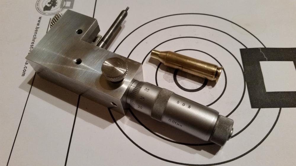

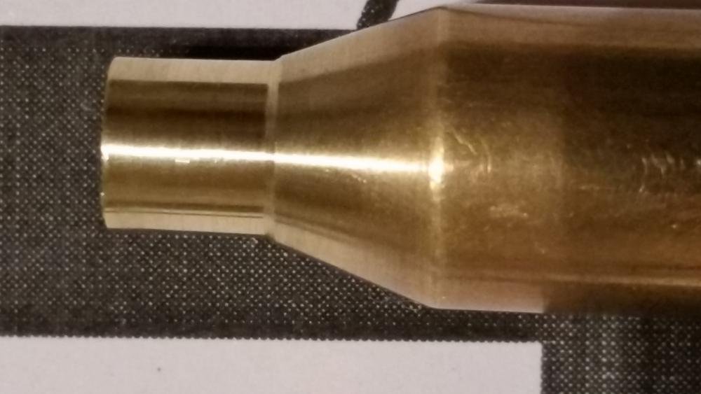

NORD Опубликовано: 14 февраля 2018 Поделиться Опубликовано: 14 февраля 2018 Дошло.дело и до подрезки шеии, есть в наличии и РМА и К&M . Ну почему то захотелось своего :confused: вот что получилось В учет взял еще центр капсюля для направляющего штока . Ссылка на комментарий
Заурбек Опубликовано: 14 февраля 2018 Поделиться Опубликовано: 14 февраля 2018 NORD писал: Дошло.дело и до подрезки шеии, есть в наличии и РМА и К&M . Ну почему то захотелось своего :confused: [ATTACH=CONFIG]15434[/ATTACH][ATTACH=CONFIG]15435[/ATTACH] вот что получилось В учет взял еще центр капсюля для направляющего штока . Вам свой мини завод открывать. Уважаю людей у кого руки растут откуда надо))) Осталось еще матрицы,пресс и ........ ))) Ссылка на комментарий
perstkov Опубликовано: 14 февраля 2018 Автор Поделиться Опубликовано: 14 февраля 2018 NORD писал: Товарищи пообещали помочь сертификат сделать и пробить на патент . С ув. Отличный инструмент и правильное решение с патентом. Вот это реальное "импортозамещение"! Ссылка на комментарий

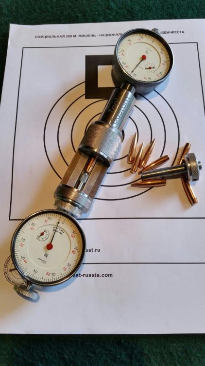

NORD Опубликовано: 22 марта 2018 Поделиться Опубликовано: 22 марта 2018 Генерация идеи привела к такому девайсу :) компаратор пули , замер происходит по касанию посадочной любой от реддинг там же переход в тело по размеру бушинга к примеру канал ствола у нас .236 то и бушинг ставится 236 и от касания до бот тойла . Замер синий зоны и красной Ссылка на комментарий
ВАГорбатый Опубликовано: 22 марта 2018 Поделиться Опубликовано: 22 марта 2018 Мне думается что наиболее информативно делать замеры на середине зоны "Criticai distsnce". Если есть какое то не однообразие, то в этой зоне прибор отреагирует. Чем ближе к границе ВТО, тем сложнее увидеть отклонение стрелки. Ссылка на комментарий
NORD Опубликовано: 22 марта 2018 Поделиться Опубликовано: 22 марта 2018 Это уже от производителей посадочных зависит Ссылка на комментарий
perstkov Опубликовано: 22 марта 2018 Автор Поделиться Опубликовано: 22 марта 2018 У меня вопрос. Угол резца при заходе на плечи соответствует или нет, мне кажется что на гильзе другой угол скатов. Ссылка на комментарий
NORD Опубликовано: 23 марта 2018 Поделиться Опубликовано: 23 марта 2018 35° угол резца Ссылка на комментарий

Илья Опубликовано: 24 марта 2018 Поделиться Опубликовано: 24 марта 2018 NORD писал: Дошло.дело и до подрезки шеии, есть в наличии и РМА и К&M . Ну почему то захотелось своего вот что получилось В учет взял еще центр капсюля для направляющего штока . Хорошая машинка. Не хватает индикаторной головки после резца .Очень много интересного видно во время точения шеи. Ссылка на комментарий
