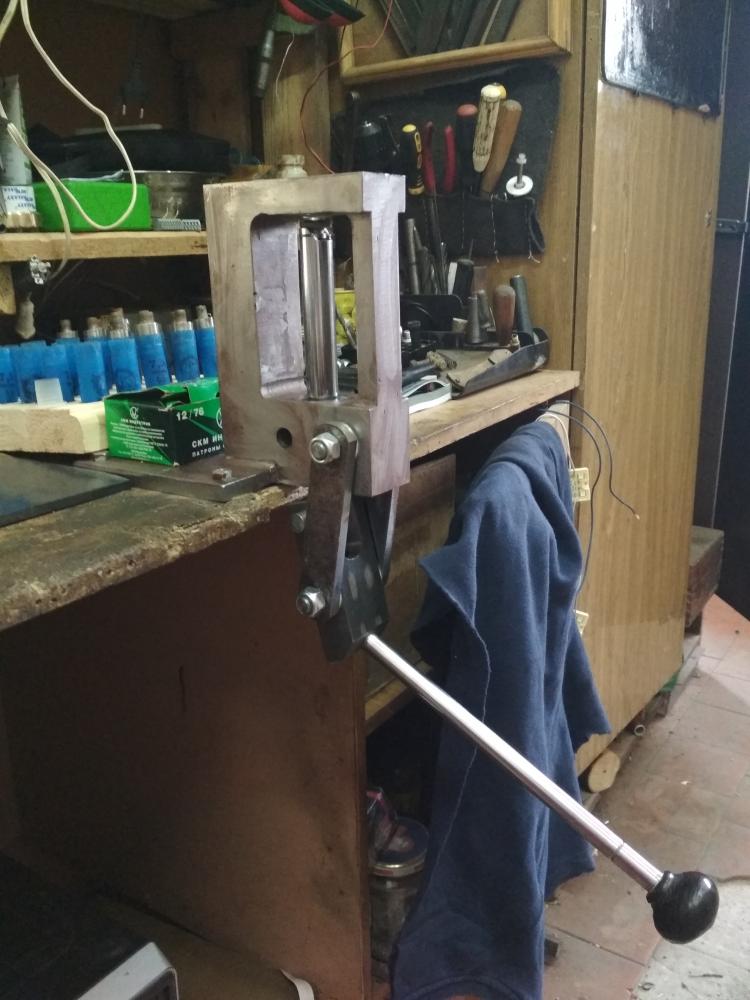

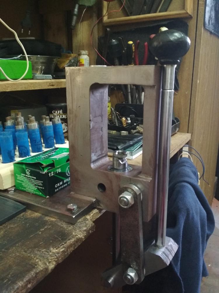

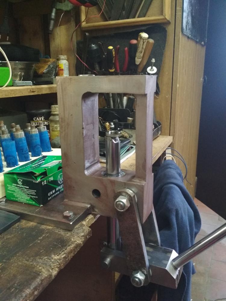

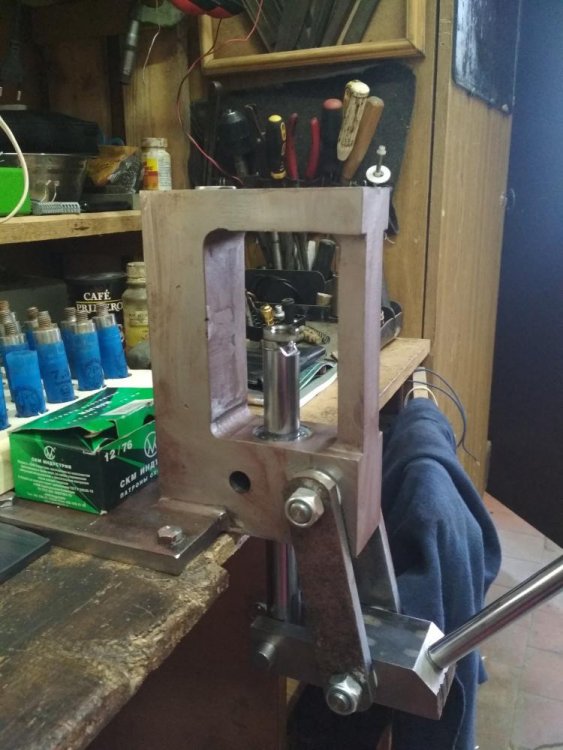

Дмитрий_by Опубликовано: 24 августа 2018 Поделиться Опубликовано: 24 августа 2018 Как и обещал в теме "Вопросы новичка" доделал пресс выкладываю фото Ссылка на комментарий
NORD Опубликовано: 24 августа 2018 Поделиться Опубликовано: 24 августа 2018 Фундаментально !!!! Ссылка на комментарий
Дмитрий_by Опубликовано: 24 августа 2018 Поделиться Опубликовано: 24 августа 2018 С зачетом на большие калибры ;) Правда посмотрел кадастр оружия по Беларуси, только пару Орсисов и пару Блейзеров заточеных на стрельбу - остальное охота, финансовая составляющая ограничивает людей в развитии в этом направлении, но мы будем двигаться "под лежачий камень вода не течет" Ссылка на комментарий
perstkov Опубликовано: 24 августа 2018 Автор Поделиться Опубликовано: 24 августа 2018 серьезная работа фрезеровщика..... чем резьбу под матрицу нарезали? Ссылка на комментарий
