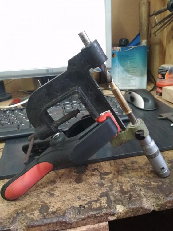

Дмитрий_by Опубликовано: 24 августа 2018 Поделиться Опубликовано: 24 августа 2018 Очередная самоделка :) Ссылка на комментарий
Илья Опубликовано: 24 августа 2018 Поделиться Опубликовано: 24 августа 2018 Дмитрий_by писал: Очередная самоделка Это че это у вас. Что вы делаете сверлом на шее. Ссылка на комментарий
emil5koff Опубликовано: 24 августа 2018 Поделиться Опубликовано: 24 августа 2018 Илья писал: Это че это у вас. Что вы делаете сверлом на шее. Я тоже не понимаю...наверно внутренная фаска!?А зачем здесь микрометром? Ссылка на комментарий
Дмитрий_by Опубликовано: 24 августа 2018 Поделиться Опубликовано: 24 августа 2018 :rolleyes: это фреза 8ка Ссылка на комментарий

NORD Опубликовано: 26 августа 2018 Поделиться Опубликовано: 26 августа 2018 Al. писал: Жесть:) Походу это подрезка ? Ссылка на комментарий

Дмитрий_by Опубликовано: 27 августа 2018 Поделиться Опубликовано: 27 августа 2018 Будет подрезка, из обгоревшей закрутки для гладких и старого микрометра, ну и пару кусков алюминия. Кейсхолдер для гильз или выточу, или куплю. За неопрятное фото извиняйте, я хотел идеей поделится. Ссылка на комментарий
NORD Опубликовано: 27 августа 2018 Поделиться Опубликовано: 27 августа 2018 Инструмент не только должен работать правильно ,но он должен проситься в руки . Чисто личные взгляды . Ссылка на комментарий
perstkov Опубликовано: 27 августа 2018 Автор Поделиться Опубликовано: 27 августа 2018 Дмитрий_by писал: Будет подрезка, из обгоревшей закрутки для гладких и старого микрометра Работать не будет. Хотите сделать рабочий вариант посмотрите как это сделано в вилсоне и скопируйте принцип. У вас будут сумасшедшие биения на дульце после подрезки. Основной момент подрезало этого типа соблюдение центровки и удержание его при работе достигается размерами тела кейсхолдера и упора и рабочей фрезы. у вас этого нет в принципе. Ссылка на комментарий
Дмитрий_by Опубликовано: 27 августа 2018 Поделиться Опубликовано: 27 августа 2018 Пока нет, но постараемся и будет. То что я их просто скрепил струбциной не значит, что так буду пользоваться. Я уже понял, что зря выложил фото ;) Впредь буду осмотрительней, если что буду мастерить, то буду выкладывать уже готовое изделие. Ссылка на комментарий
Gorski-RSO Опубликовано: 27 августа 2018 Поделиться Опубликовано: 27 августа 2018 Я бы лучше купил PMA или WILSON , и получал бы удовольствие:) без обид:) Ссылка на комментарий
NORD Опубликовано: 27 августа 2018 Поделиться Опубликовано: 27 августа 2018 (изменено) Если товарищь заморачивается на самопал это хорошо ! Но однозначно он должен быть лучше тогда остольных, по всем пораметрам. Изменено 27 августа 2018 пользователем NORD Ссылка на комментарий
Gorski-RSO Опубликовано: 27 августа 2018 Поделиться Опубликовано: 27 августа 2018 NORD писал: Если товарищь заморачивается на самопал это хорошо ! Но однозначно он должен быть лучше тогда остольных, по всем пораметрам. Никто же не против:) Ссылка на комментарий
Дмитрий_by Опубликовано: 27 августа 2018 Поделиться Опубликовано: 27 августа 2018 Я полностью с вами согласен, купить хороший инструмент и получать удовольствие. Но если получится не хуже остальных, то думаю пусть работает. Все со временем дорогу осилит идущий, а это так руки занять, что бы не забывали как напильник держать. Ссылка на комментарий
Dimmon Опубликовано: 27 августа 2018 Поделиться Опубликовано: 27 августа 2018 Дмитрий_by писал: Я полностью с вами согласен, купить хороший инструмент и получать удовольствие Повторюсь,подрезалка от Лии,которая стоит 10$,работает очень хорошо и бюджетно Ссылка на комментарий
perstkov Опубликовано: 27 августа 2018 Автор Поделиться Опубликовано: 27 августа 2018 Dimmon писал: Повторюсь,подрезалка от Лии,которая стоит 10$ но добавляет биение на дульце. Не надо переживать за самодельный инструмент. Здесь люди адекватные главное понять ошибку на этапе конструирования и внести необходимые изменения. PS сам часто мастерю главное не внешний вид а результат. Недавно кейсхолдер "а ля Вилсон" сделал под 7.62х54 работает.... вот только проточку сделать забыл.... Ссылка на комментарий
ВАГорбатый Опубликовано: 28 августа 2018 Поделиться Опубликовано: 28 августа 2018 perstkov писал: но добавляет биение на дульце Подрезалка от Лии биение добавить не может, она просто делает все гильзы разной длинны. Ссылка на комментарий
