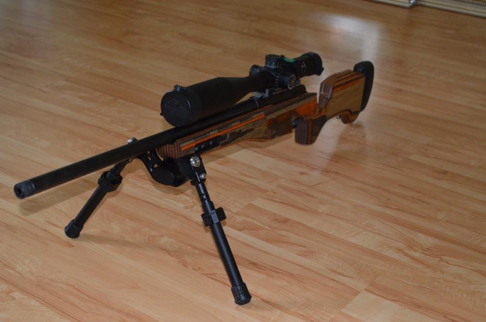

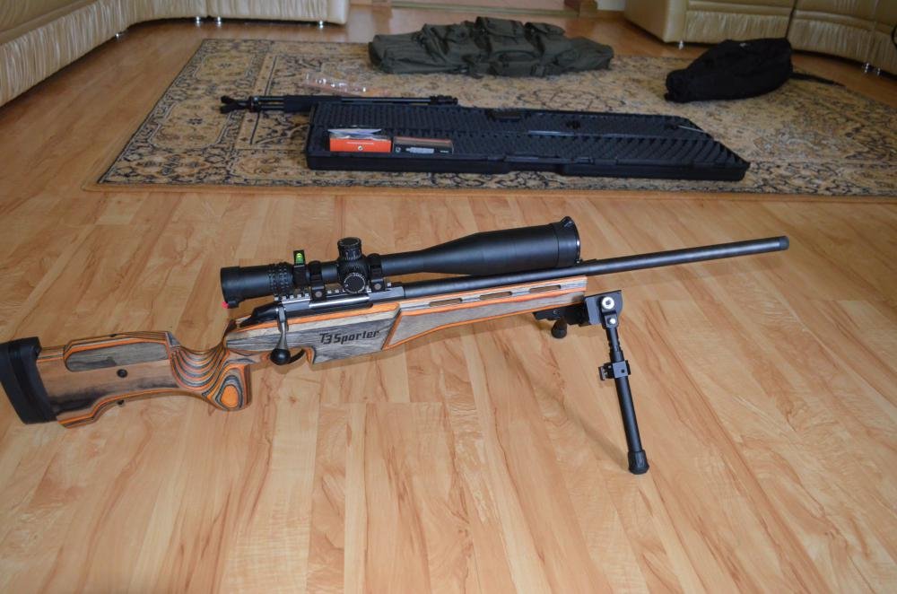

telega765 Posted August 14, 2014 Share Posted August 14, 2014 (edited) :D Пока обкатка .Нравится .Думаю покрасить в черный :confused: Что интересно отвечу, сфотаю. Edited August 15, 2014 by telega765 С ув.Олег Link to comment
walet Posted August 14, 2014 Share Posted August 14, 2014 так очень гармонично :) черных много :) а это спортер :) у меня простая четная Т3 Иарминт в 6,5Х55 вот думаю наоборот ложу не черную купить Link to comment
telega765 Posted August 14, 2014 Share Posted August 14, 2014 Думаю только:D ,когда выбирал по картинкам у всех бока красные Думаю придет покрашу 100% ,а пришла красного мало .А воспоминание осталось :D С ув.Олег Link to comment

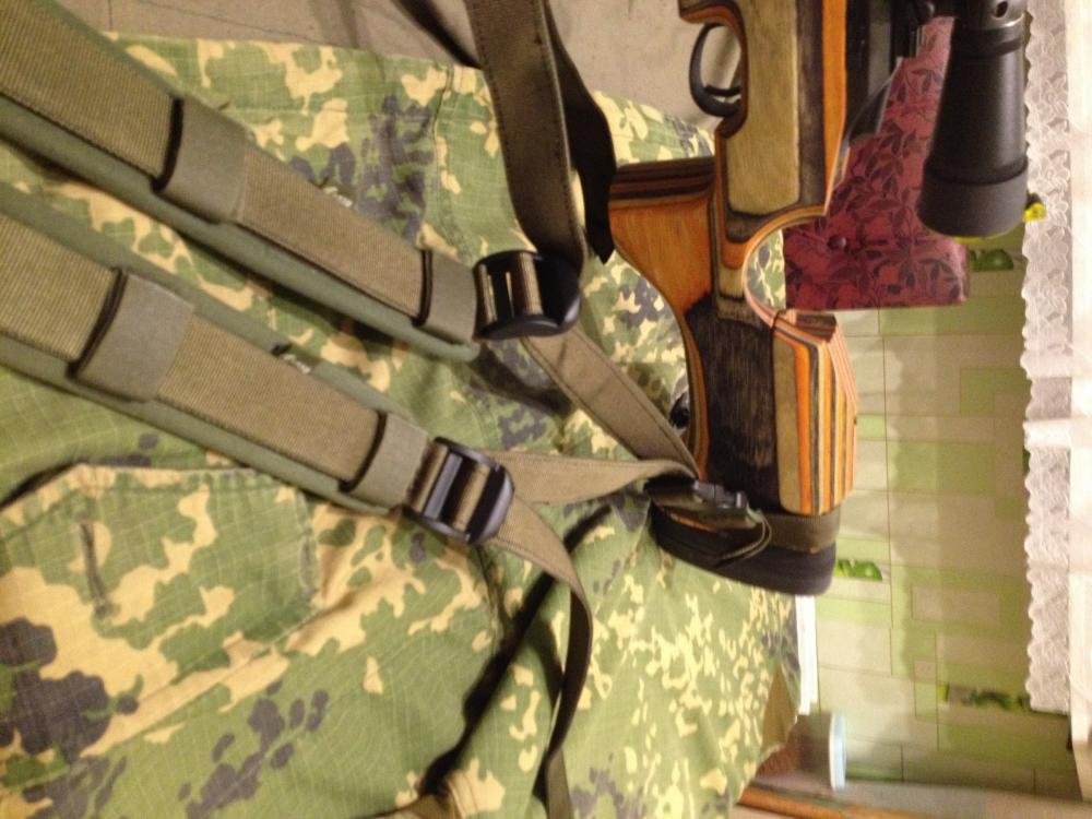

Малюга Posted August 14, 2014 Share Posted August 14, 2014 С приобретением! 24" ствол? Видел на ибее комплект пуговка затвора, тактическая рукоятка и спусковая скоба металлические. Комплект баксов 200. Ложа потемнее моей. Приятная! Я бы не перекрашивал. Почти закончил делать погон биатлонного типа. Винтовка стала весьма комфортной в носке. Link to comment
telega765 Posted August 14, 2014 Share Posted August 14, 2014 Спасибо :D Да как хотел 24. Почти закончил делать погон биатлонного типа. Посмотреть бы как выглядит :D Так в чехле ношу как рюкзак . С ув.Олег Link to comment
telega765 Posted August 14, 2014 Share Posted August 14, 2014 (edited) Риторически: А что же сами фины не могут для своего оружия сделать нормальный крон?! Планку брал здесь .20 моа наклон http://forum.guns.ru/forummessage/153/990973.html Кольца найт самые низкие. Вот подешевле есть http://forum.guns.ru/forummessage/153/1404208.html Edited August 14, 2014 by telega765 С ув.Олег Link to comment

telega765 Posted August 15, 2014 Share Posted August 15, 2014 (edited) А ремень как сам сделан? :D к винтовке. Так то весчь кажись ,явно удобней простого. Маникену огромное спасибо !!!Пластины к прикладу добавляли ? Я только одну не поставил (косую),остальные прикрутил . Edited August 15, 2014 by telega765 С ув.Олег Link to comment

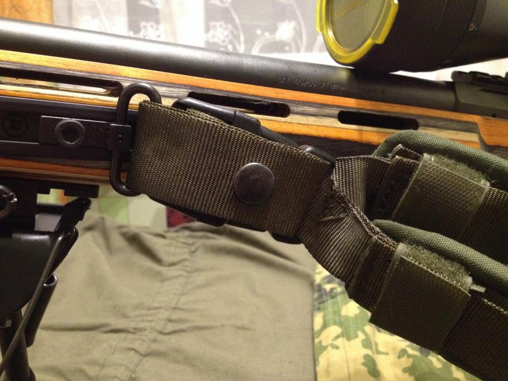

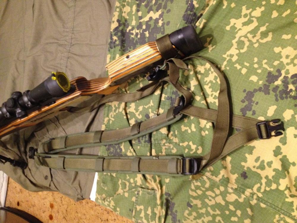

Малюга Posted August 16, 2014 Share Posted August 16, 2014 (edited) Ремень крепится на боковую еврошину 30 милиметровой стропой через фастекс. Снизу с помощью "уздечки" за затыльник приклада так же через фастекс. Все быстросъемное. Все брал в Сплаве. Сплавовская накладка на ремень - 2 шт (800 р. за обе); стропа 30 мм - 5 м. (150 р); 2 фастекса (80 р.); регулировочные пряжки 2 шт. (16 р); шпуля капроновых ниток из "Иголочка" (200 р. - ушиться можно). Edited August 16, 2014 by Малюга Link to comment
telega765 Posted August 16, 2014 Share Posted August 16, 2014 Понял ! Спасибо .Буду пробовать делать (клон :D) С ув.Олег Link to comment
Малюга Posted August 16, 2014 Share Posted August 16, 2014 Боковую еврошину отрутил слегка, чтобы антабка влезла. Так не влазила. И один шуруп (средний) выкрутил совсем. В его отверстие частично заходит короткий винт антабки. Кнопку дополнительно поставил на пряжку (для страховки). Но это лишнее. Link to comment

Малюга Posted August 17, 2014 Share Posted August 17, 2014 Я заказывал ремень у viking-piter с ганзы, но он пропал в переписке, и решил заморочиться сам. Да и он сказал что под мои задачи нужно еще 2 сверления ложи. Я не знаю, что там еще можно сверлить, когда есть 2 еврошины сверху ложи и два отверстия в торце приклада. Кстати, есть мысль исключить пластиковые фастексы, заменив их быстросъемными антабками. Но это несколько параноидально... ) Вот тема Викинга. Вроде о нем неплохо отзываются. http://forum.guns.ru/forummessage/153/925448-0.html Link to comment
telega765 Posted August 25, 2014 Share Posted August 25, 2014 Пострелял :D ! Понравилось, мощно . Спуск тяжел ,и пустой магазин брянкает не приятно при снятии .В остальном класс.:D Сошки очень понравились ,настройка как угодно и удобно. С ув.Олег Link to comment
