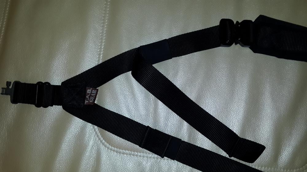

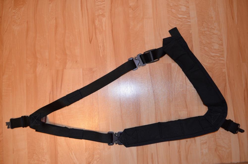

Ремень вроде обычный. Я свой с фастексов на быстросъемные антабки Uncle Mike's 1 1/4 переставил. Паранойя, мать ее! Правда в левой плоскости приклада ввернул антабочный болт. Ну а верх на переходнике для Харрисов в еврошину. Вроде надежнее прежнего и покондовее.
Да пробовал постучал, вроде держит ,после снятия и установки ствола ,пристрелка нарушается :(!Затягивал простым шестигранником :) .Ремень главное чтоб самому удобно было остальное ..ня полная :D

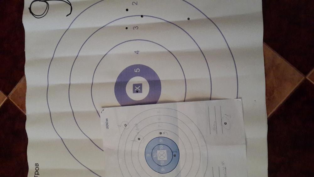

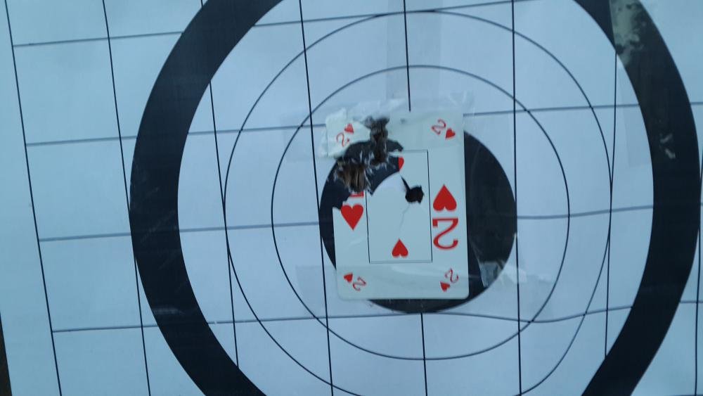

Пострелял Воще класс:D И результат получше, пострелял на 487 м :D С 487 пришел на 150 м. поправил прицел ,выстрел в центр карты .Потом 9 шт.в угол . Лежа с сошек .Сменил магазин и по другому полетело. На мишени видно ,получилось две кучи в одной. 20140830_192833.jpg

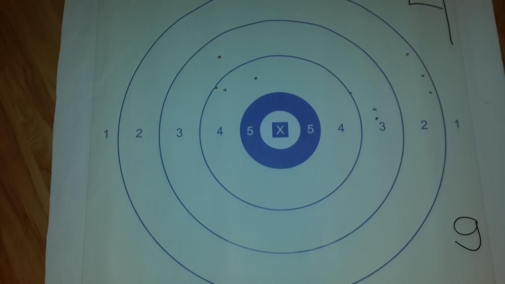

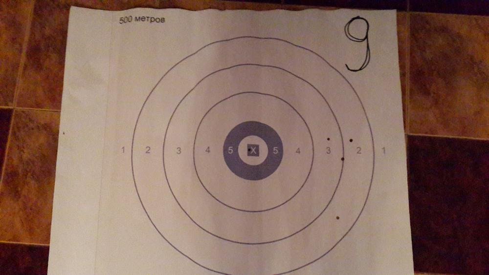

20140929_235816[1].jpg Вот стреляет кажись на 700 тоже нормально ,мишень не найду или не взял :D , На 1000 тоже попал в гонг 30х30 .Заказал ложе виски ,ща думаю на х.нужна она итак нормально ,правда сделал бединг и лапу отдачи поменял на титан (родная после 180 выстрелов мятая ) .Первое в низу потом поднял 1 моа . ,последний выносом в 10. на ветер 3 моа брал оказалось мало . Стреляет кучно винтовка:D не жалею что взял ее . Изменено пользователем telega765

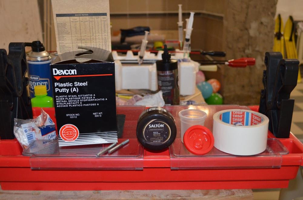

Да нормально :D,по бокам снял чуть и насверлил отверстий ,лапу вклеил навечно ,главное смелее :DВсе по видео :DКлея надо больше лить он лишний выйдет ,убирается легко мазал воском для обуви ,отдирал часа через 4 но лежало в котельной там под +40 ,где не хватило добавил :D Что надо объясню если че :D там кой где и пластилин не надо можно скотчем обойтись

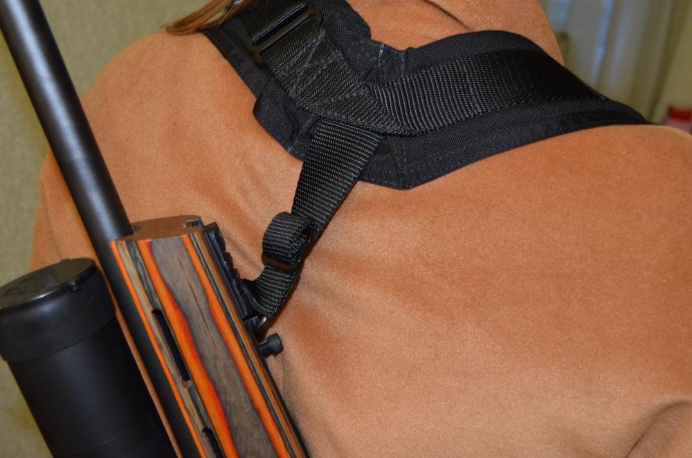

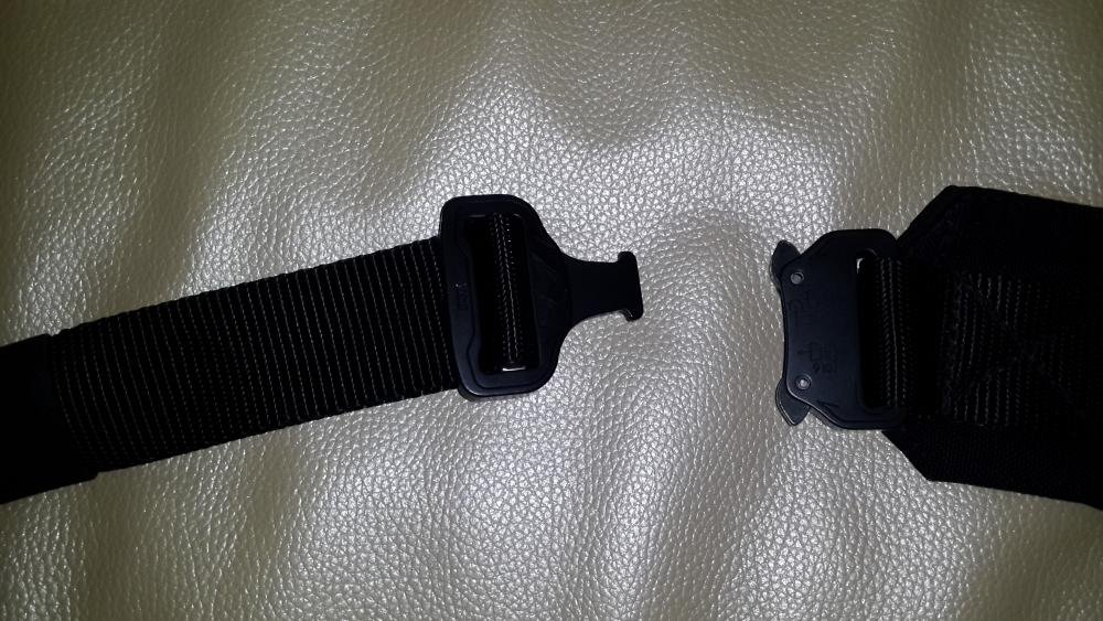

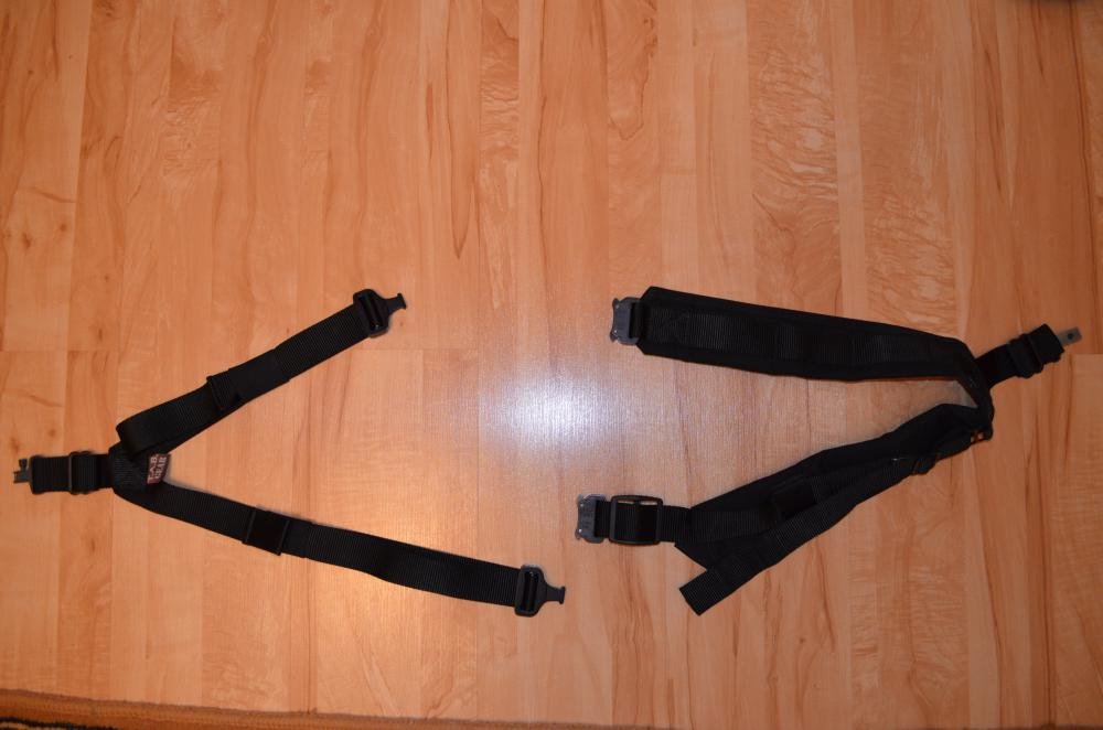

Все по видео? Что за видео, киньте ссылку? Ремень удобный? Сделайте если возможно фото на "манекене";)
Маникены спят :D сделаю .Ремень удобный да , у вас какой аппарат .? Видео
с хорошей музыкой :D ,а так на ю тюб беддинг вбил и смотришь пока клей не при:Dдет надо все дыры замазать пластилином (в баночках лучше, убирается легко )Где не должен быть клей на ложе малярную ленту налепить , навалит клея и впечатать сильней лишний вылезит ,ствол мазал этим и все что надо,баночка из под пластилина такой легко убрать.Не надо боятся клея ,торопится он убирается и точится если что DSC_0154.jpg Вот по этому делал я
