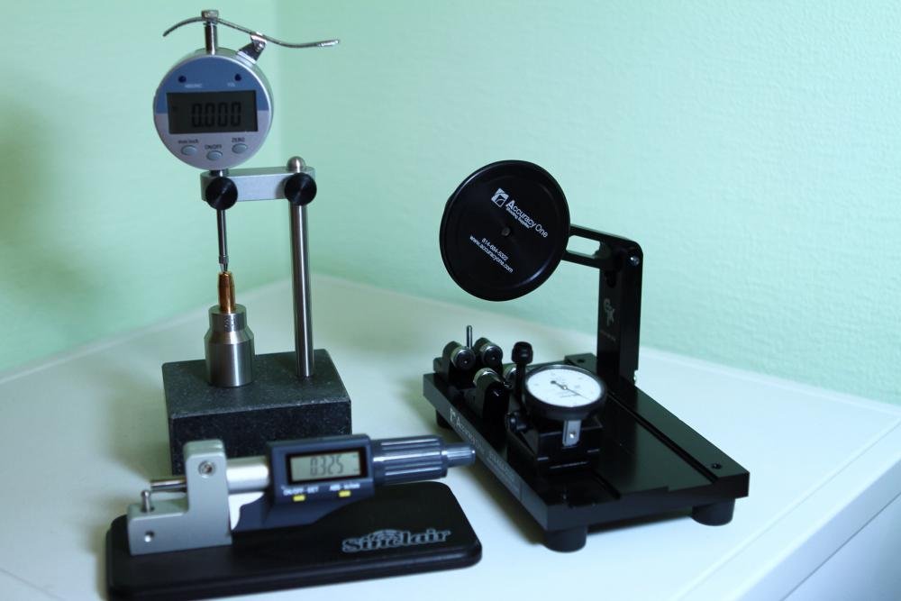

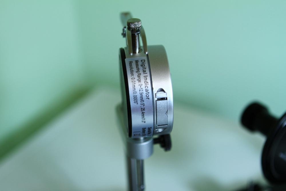

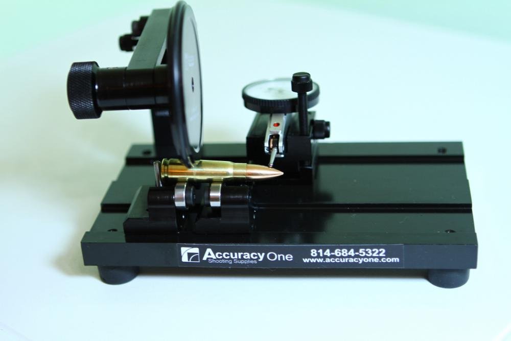

Тоже вот сегодня получил забугорные приборы, чтобы до конца разочароваться в своем боеприпасе, что без биений оных не существует в природе :):(
Теперь в случае отрыва можно списать на кривой патрон :)

Увидев такой инструмент контроля, задумаешься об ощущениях. 5ddc20c3265bbc65ebe66e2f4d6f0374.gif
Изменено пользователем shutnikspb

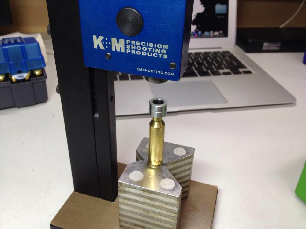

Я как понимаю вопрос, речь идет о подготовке к обточке стреляной гильзы. Дульце нужно обжать до скатов, на обычной матрице не сделаем, фото;
Здесь работа идет без матрицы, вот о чем речь. Приборы для того, чтобы потом узнать, насколько точны наши ощущения. Игорь поясняет, что если бушинг лишка передавит плечи, ничего страшного.
