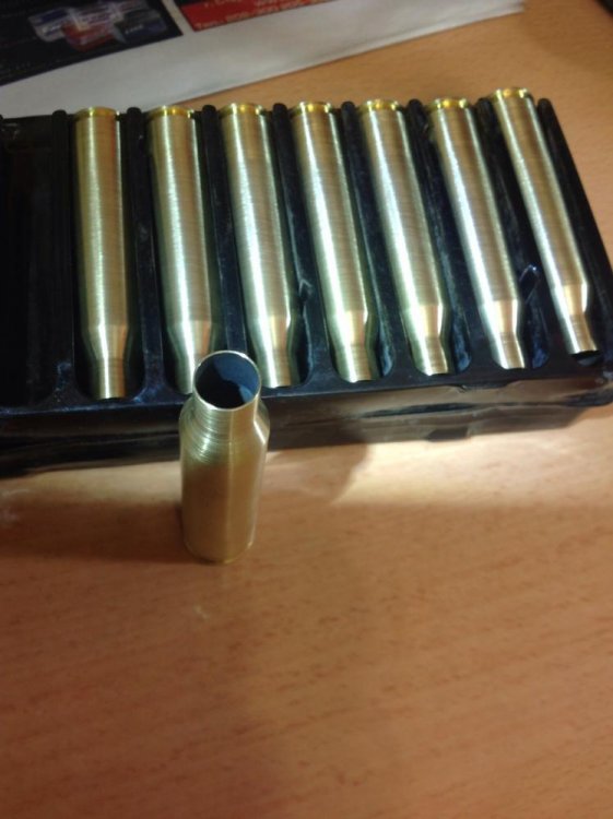

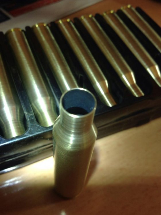

По крупнее
Не вижу ступеней, может они только на ракетах :)
Работаем как с новой гильзой, не считая место перехода в плечи, но существенных различий не вижу.
