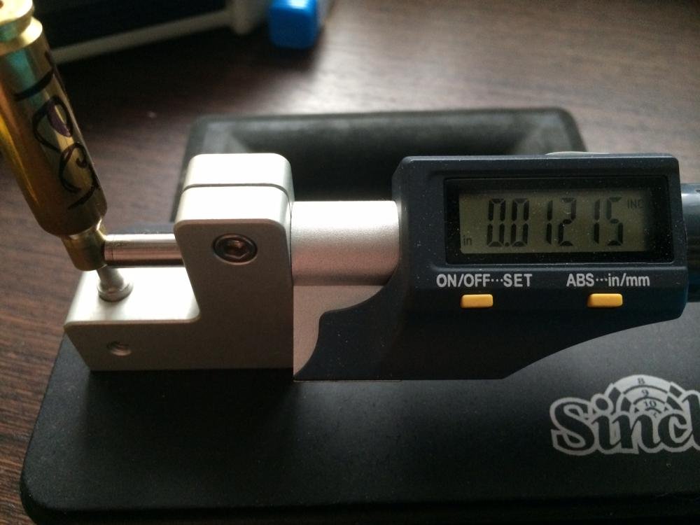

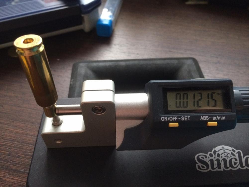

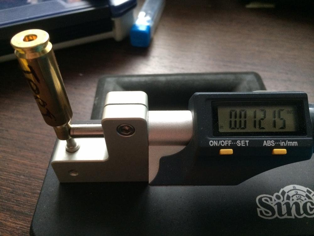

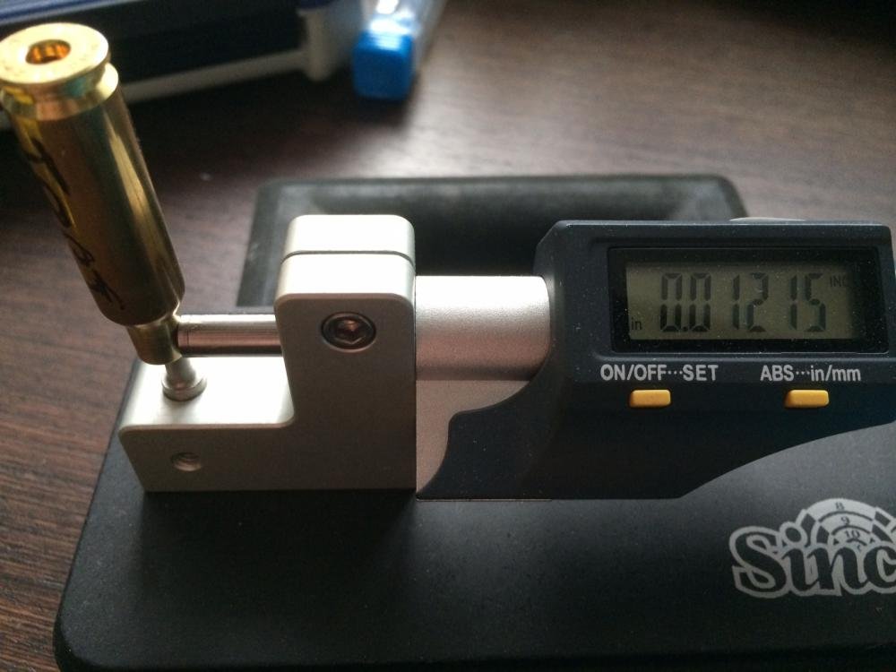

В общем промерь одну гильзу в десяти местах, везде один размер?

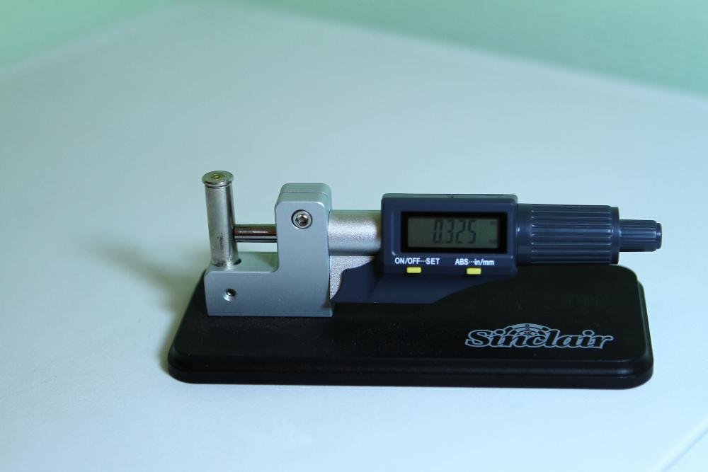

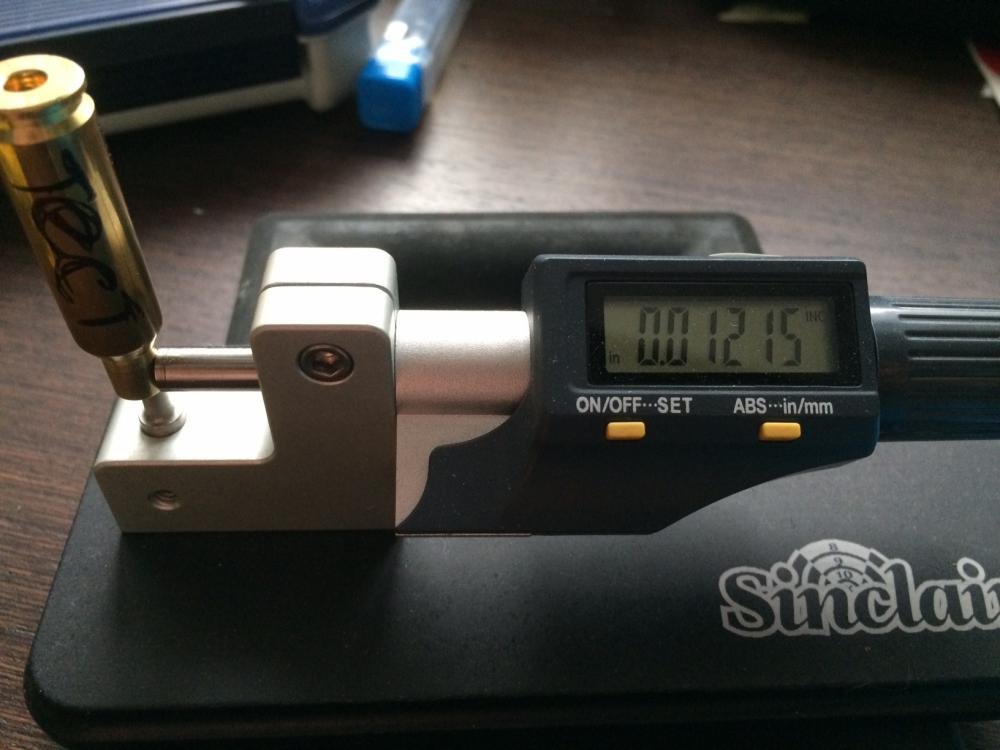

Так и замеряю,кручу,смотрю:)Обычно все ровно,сейчас жду крутой микрометр,специально заказал для замера стенок,
ну что бы уже на 100%:)знать,какая толщина стенок:)
  • Ответы 2k
Так вот, при обточке на размер 0,0138", толщина колеблется от 0,0135 до 0,014", для справок.

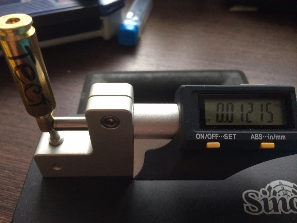

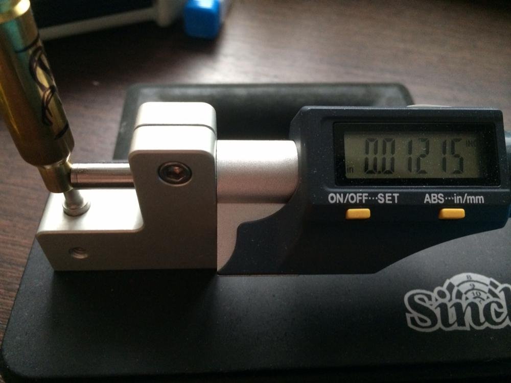

Он мне тоже не нравится,не соответствует моим стандартам паранойи:)Сейчас взял из коробки и сделал промеры
Крутил потихоньку
Потом взял другую гильзу
А потом взял другой микрометр
Он показал 0.0121.В общем жду нормальный микрометр:)

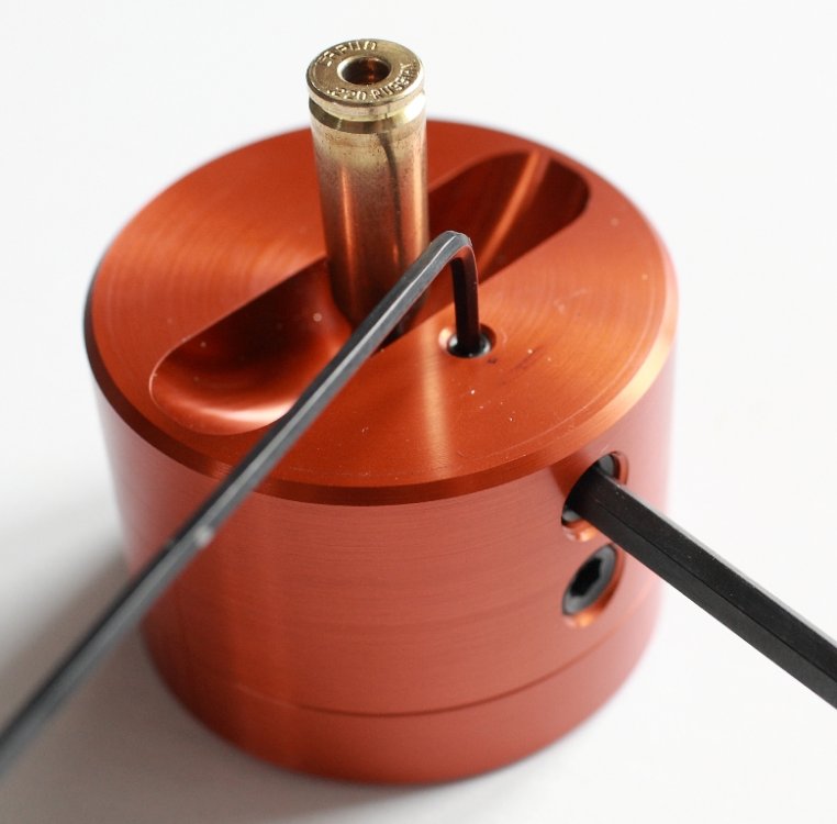

Точил этой точилкой

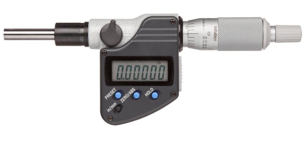

Что касается микрометра(электронного)мне он совсем не понравился,цифры постоянно прыгают,китай голимый:)Сейчас нормальный придет,этот продам с дисконтом:)

Есть один момент, о котором никто не говорил. У некоторых из партии фабричных гильз может наблюдаться неровность внутренней поверхности дульцев. Самое интересное в том, что эта неровность не убирается за один проход расширительного мандрела. Есть и другие особенности, которые могут элементарно привести к разбросу толщины стенок, но это отдельная тема, которую постараюсь создать в ближайшее время.
Если учитывать все эти особенности, то проточка проходит идеально и размер соблюдается с точностью менее .0001", по сути размер не выходит за толщину линии нимба .0001".
С ув.
P.S. Измерение толщины стенок дульца на цилиндре это самообман.
