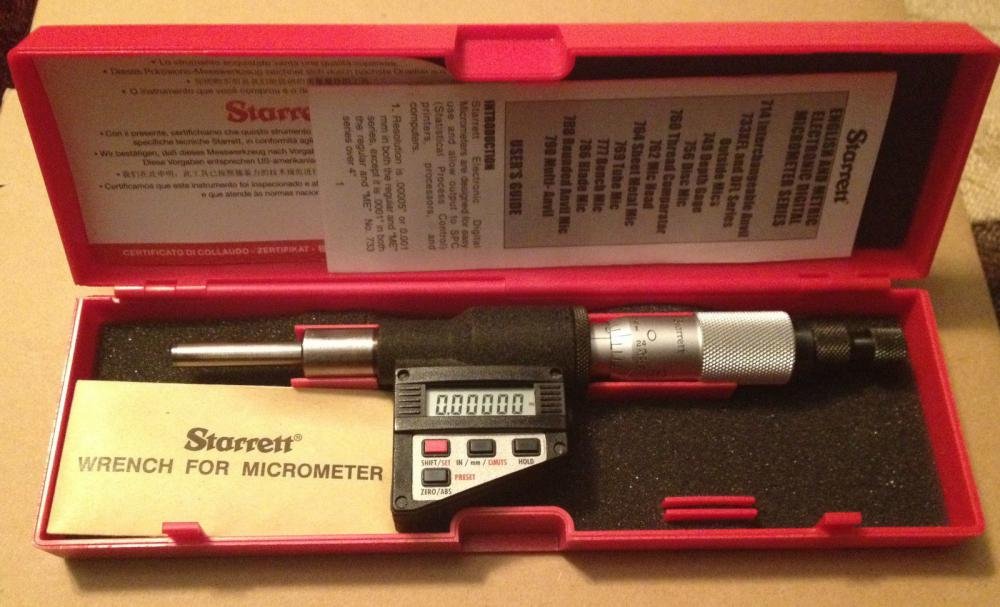

А я себе вот такой взял Starrett - 762NXRL . Жду прихода из Канады.
И соединю с этим Starrett 0-1" Pin/Anvil Micrometer ( 220-xfl-1 ) здесь сменые пятки!!!
Токарь может изготовить дополнительные пятки любой формы. Быстрая смена.Обнулился и вперед!!!

Старрет мне тоже больше нравится, но у него готовый микрометр $750 стоит (цифровой он вообще один такой :) ) и головка цифровая одна, она тоже по взрослому стОит. Митутуя дешево и сердито на этом фоне
220-xfl-1 стоит $227 (почти как митутуя голова) + сама голова 762NXRL ($915) итого $1.1к (800euro)
по мне так перебор :)
762NXRL
Судя по дизайну Старрета его как придумали лет 10-15 назад так до сих пор ту модель и делают, с квадратными кнопками 90х :) :) Я не говорю что он плохой, просто мне вид не нравится :)
ИМХО уровень Митутойи ничуть не ниже. Есть Starrett и Mitutoyo - другого профессионально измерительного инструмента нет, остальное любительский уровень :)
