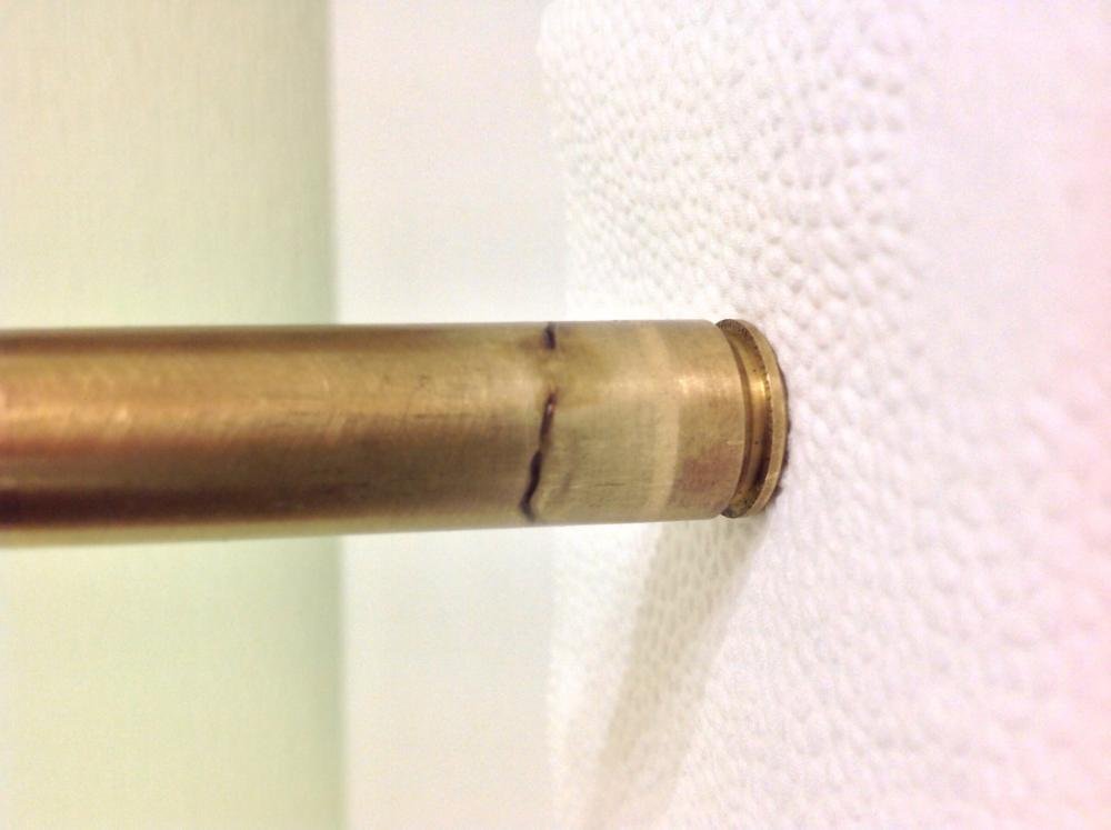

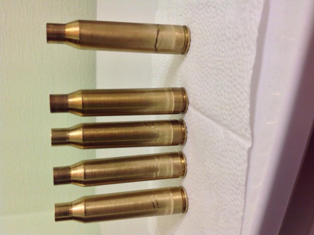

При обжимке попалась какая-то шероховатая гильза, не внушила доверия, отодвинул в сторонку
Эти следующие тоже отодвинул, не нравятся мне эти узоры на гильзах :)
не внушила доверия,
Есть смысл одну распилить и посмотреть что внутри,если все ОК,тогда посмотреть бороскопом матрицу и патронник.Странные рисунки.
Сколько давит низ,верх,плечи?Мартица подрезалась?Какой бренд гильз?
Похоже на шероховатость, чувствуется ногтем, плечи опускал на них две тысячных. Видимо низ не дожимал.
Недавно настроил по новой матрицу, теперь плечи опускаются на четыре тысячных. Низ на тысячную.Группы ужались до 0,15.
Верх 0,003", низ 0,0005", гильза лапуа, матрица расточена, но не подрезалась.
В бороскоп---все нормально, ровно.
Она полировалась после расточки?А гильзы все выходят шершавые или только несколько штук?Сейчас выходят шершавые или все прошло?
Полировалась, получилось пять таких гильз, может брак. Остальные выходят нормальные.
В итоге заменил матрицу на новую.
