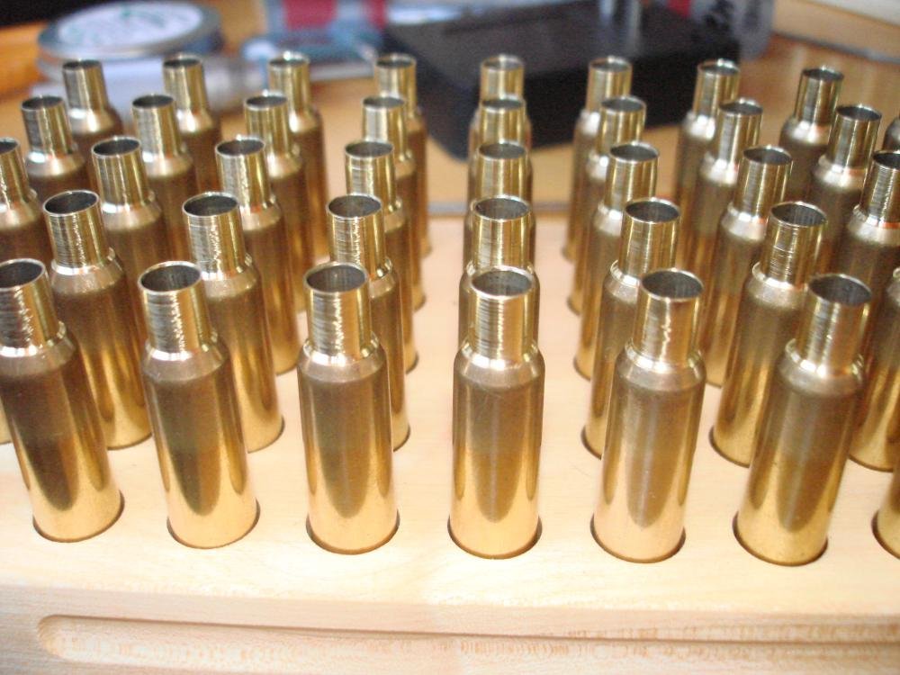

Уж простите не знаю как повернуть, на айпаде нормально, а тут боком.
Это гильзы после одного цикла обжатые бушингом и потом боди, подрезка, проточка. До этого сделал со стрелянными фул сайз на безбушинговой матрице и тоже резал и точил. Так вот: при проточке дульца операция все же идет как то более плавно и правильно на матрице фул сайз. На этих гильзах резец точно переходит с дульца на плечи. А вот на гильзах которые обработаны бушингом и боди матрицей есть некое кольцо и при переходе с дульца на плечи резец его срезает. Причем разрезав гильзу проблемных тонких мест нет.
На фото хоть и не явно но видно, после проточке появился буртик он ощущается как при проведении пальцем с про точенной стороны так и не с проточенной.
Все нормально,буртик и все следы от захода на плечи исчезнут через пару циклов.

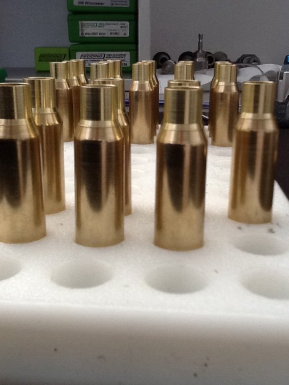

Вот для примера
попытка настроить 223й,полное отсутствие понимания процесса,стрельба лежа,без флагов ,отсутствие адаптеров,мешка,упора, стола и т.д. :)
Другой вариант:) 223й присутствие всего:)начиная с оптики и заканчивая плотом отто:)
На мой взгляд:)разница видна:)

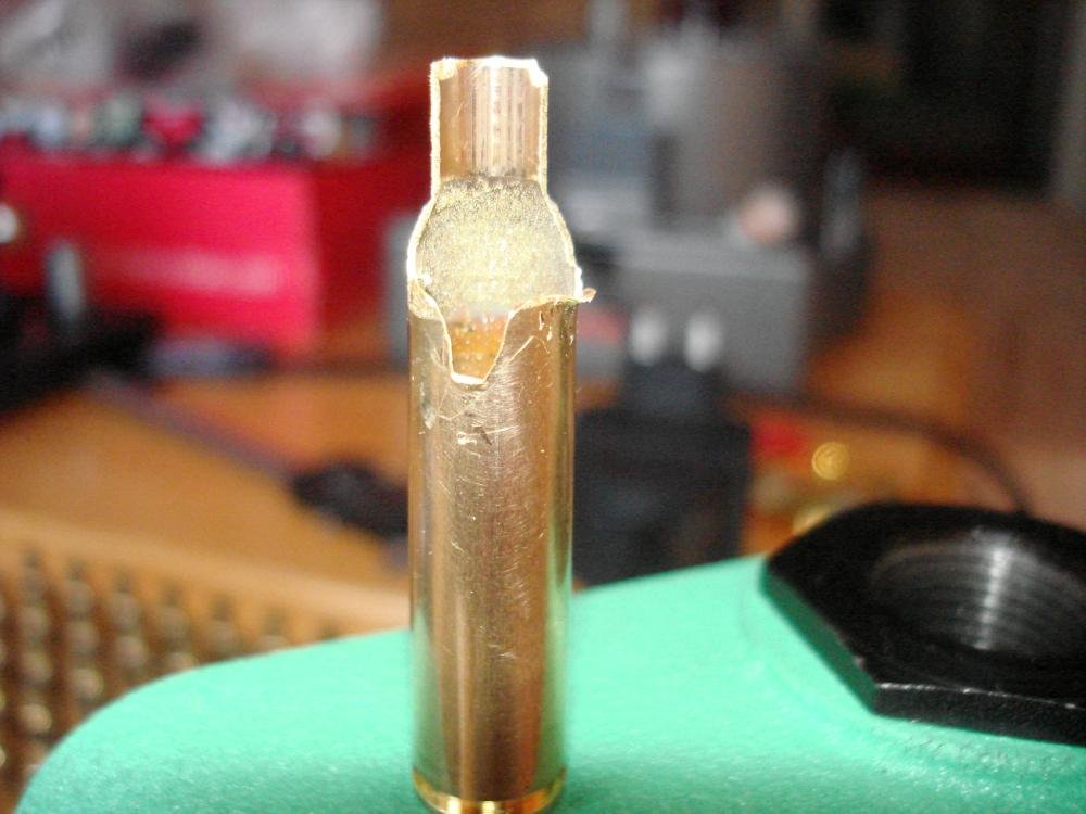

Зашел на плечи лишка, пока не выкидывайте, пускай дадут оценку старшие товарищи.
(Качество снимка разрезанной гильзы расплывчатое, минут 10 разглядывал, не сможете резче снять?)
