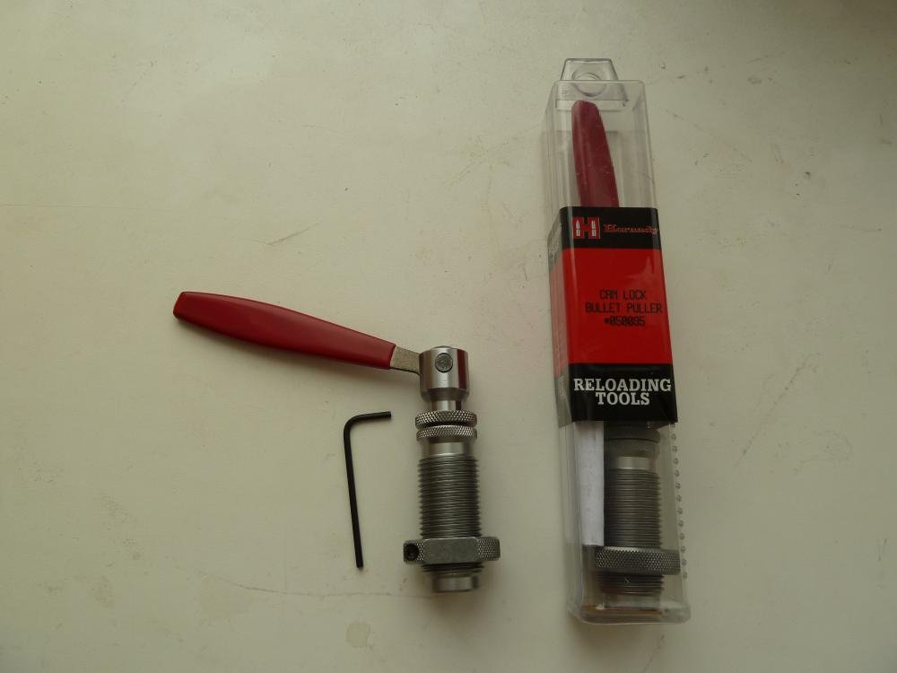

Почему-то тут не отражен такой девайс как Депулер. Вроде весь перечень собрал, скоро до тест патрона дело дойдет, а там пуля туда-сюда......
И застрянет, к гадалке не ходи.
Как выходим из положения?
Ричаг в разные стороны дает разный зажим. Чтобы безвозвратно испортить пулю, цанговый зажим самое то.
Остается следы на пуле, и не уверен что без деформации пули по диаметру там всё обходится.
Лучше кинетического молотка ничего нет, но я по любому такой пуле бы не верил, если для высокоточки.
Я вас поддерживаю! При одинаковой настройке одну пулю вытаскивает а другая выскальзывает, эт я про заводские патроны. Пользовался им два раза, первый - когда разбирал боеприпасы и ослаблял для контрольного отстрела в ЛРО, а второй когда разбирал заводские патроны ( не нужные) что бы порохом из них и пулями обдуть гильзы.
я вот испортил тоже в начале пару булек, как сказал уважаемый Пилот,и все стало ясно.:)
больше никаких следов ,он не оставляет. плавно все выходит.
с молотка есть риск,повредить капсюль. по мнению многих продвинутых знатоков. :)
Один раз понять принцип настройки этого депуллера,дальше работает идеально.Под разные пули настройка-2 минуты,(в одном калибре,разумеется).
Изменено пользователем SRTV
Нужно быть внимательным при выборе collet,строго по номеру для Вашего калибра,иначе действительно портит пулю.Мне пришел на 2 номера меньше,пришлось слегка расточить,потом никаких проблем.
Можно поподробней, пожалуйста, по данному моменту, очень интересно.
собственно подробностей не так много,но они есть.:) у товарища ,который пользовался
молотком, не часто ,но все же случались осечки. благо не Охота.:) по бумаге.
долго не мог разобраться в чем дело. оказалось молоток. :)
