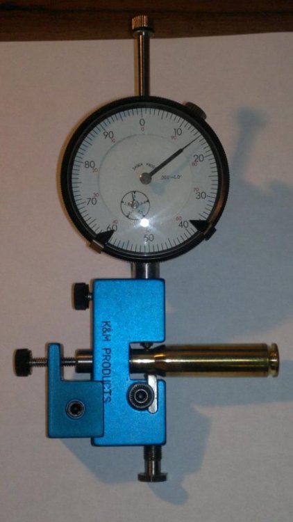

Подскажите, допустимо ли использовать точилку от КМ и "голову" измерителя биения от синклера для контроля толщины стенок гильзы?
1.jpgИли точность замеров недостаточна?
Изменено пользователем IVA
Добавил фото
