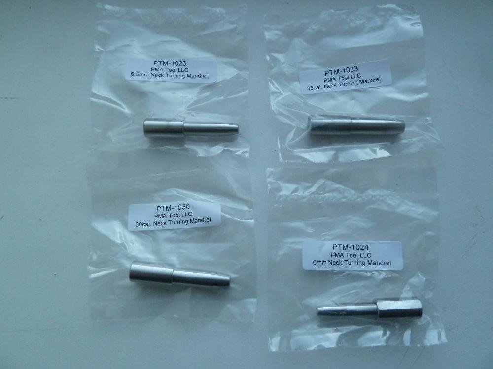

А подскажите еще вопрос.
Расширит мандрел для матрицы и для самой точилки один и тот же подходит?
Т е купив карбидовый мандрел своего кал, я ставлю в матрицу, расширяю дульца, а потом перекручиваю в точилку и точу шейки?
чисто теоретически так будет более правильно чем наоборот. Но если финансы позволяют то лучше и там и там карбидовый. В точилке трение приличное на шейке карбид не даст расширяться пилоту , а в мандреле плюс в том что залипания не будет даже если смазать забудете . Но это теория . Лично у меня простые стальные и тот и тот , пока работают но я сделал всего 300 гильз им . Тут бы мнение спецов услышать. Есть ли смысл переплаты Если не руководствоваться тем что бы было просто все самое лучшее!

По мандрелам нигде не нашел, что разные должны быть для точилки и матрицы.
В переводчик забиваю, вобще галиматью какую то пишет!

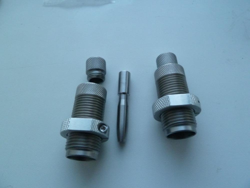

Что я могу делать не так??
Нужно опустить плечи. Настраиваю матрицу без бушинга и декапера как рекомендовано. Все работает как положено, плечи опускаются в нужный размер.
Как только вставляю бушинг и декапер начинает пережимать плечи в диапазоне 2-5 тысячных. Бушинг не затянут.
Гильза 308 Палма, стенки 0135, бушинг 334
Изменено пользователем bigfoot
Настройте матрицу с бушингом,посмотрим ,что получится.
На всякий случай поменяйте(или сточите)орех,он не должен касаться стенок дульца вообще.
Ок, попробую. Отпишусь по результатам
Вообще чисто физически очень странно так как плечи и бушинг ну никак не связаны( это же не кастом от Нила как я понимаю) , орех тоже насколько я представляю может просто поменять диаметр шеи при выходе 9 так сказать разжать на больший размер относительно размера бушинга), но повлиять на то что матрица плечи передавливает .... Как предположение - какое кольцо на матрице используете? Плотно ли оно стопорится ? Может немного прокручиваете матрицу в прессе когда собираете ее? Или когда уже делаете фулсайз с бушингом оказываете большее давление на рычаг и гильзу как бы немого сильнее вдавливаете в матрицу . Какой пресс используете ? Если многоголовый то на нем вообще 2-5 тысячных это не показатель. И еще - при таких стенках натяг у вас получится 0.001 , не мало для 308? Именно такой хотели делать?
bigfoot, так вроде бы аналогичную проблему обсудили в соседней теме - https://reloading.cc/forum/showthread.php?t=576&page=5 Пост №92 и ниже....
Вот и я в непонятках
Кольца синклеровские, затянуты хорошо, прокручивание исключено
усилие примерно одинаковое
Реддинг ультрамаг
Наверняка в этом и есть проблема :) пост 100 в той теме! Сам так сделаю что бы наверняка не ошибаться при замерах.
