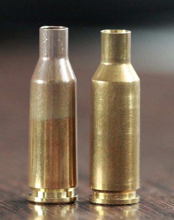

Новая гильза всегда меньше нужного размера и если мы еще опустим плечи на 0.001 НИЧЕГО не изменится.Зачем придумывать велосипед и создавать себе проблемы?Как и чем обжимать дульце после выстрела,а если появится бублик,как его убирать?Зачем головняки!?Новая гильза прекрасно дуется на первом выстреле без последствий вообще(если смазанная),это проверено на всех калибрах.ИМХО
Убедил!
Вот еще пример,гильза для 6 РРС дуется из гильзы 220 рашен,размеры новой и дутой очень сильно отличаются,гильза просто меняет форму.В патонике 220 рашен просто болтается т.к размеры далеки от нужных и ничего:)после первого правильного выстрела все в норме,гильзы ходят по 20 циклов легко.(проверено :))
