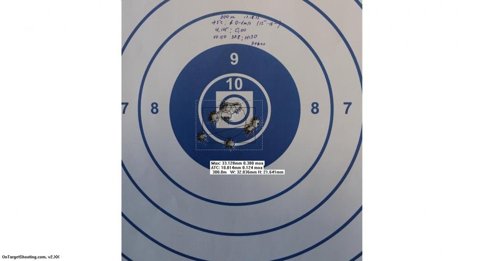

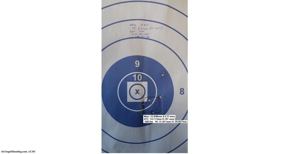

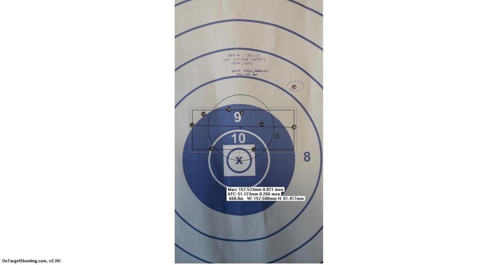

Вот мишени из вчерашних соревнований - 300,500 и 660 м. Во всех есть по отрыву. Уверен что на этот раз сам не накосячил. Себе стараюсь не врать...:)
Раньше такого не замечал. Если был отрыв: чувствовал уже при выстреле - что то пошло не так..
Без отрывов - вертикаль 0,25 и 0,32 моа. Что для 47-о с 130грс при скорости 915-920 (+15*Ц) - есть хорошо.имхо.

На 300 и 660м горизонт разтенуло потому что ветер был с 12-13 и начались мин. порывы. Флагов там нету. Ленты есть, но... не смог:)
Без пристрелки.

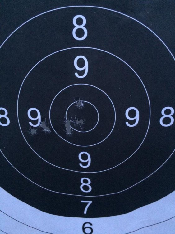

Вот для примера мишень на 300м( 6РРС)стрельба лежа 10 выстрелов.Ветер до 5 м/с с 10.30 до 13.30. Стрелял в слепую,на черном фоне не было видно попаданий,выбрал кондицию и отстрелял максимально быстро.
Три попадания с боку это в чистом виде доворот флагов(просмотр )и не обязательно доворот всех флагов,достаточно одного и всё,пуля прилетает не туда,куда должна.
Для себя сделал вывод,внимательнее смотреть за изменением кондиций :) .Настройка в нарезах,по стабильности никаких сомнений нет :)

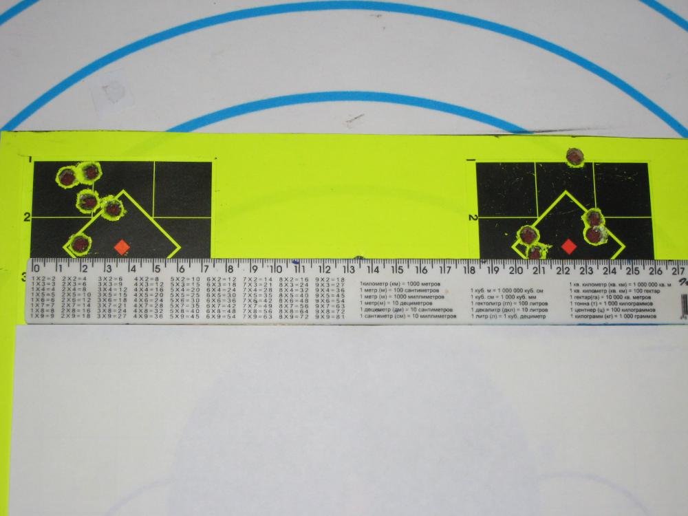

Но при таком темпе - 5 выстрелов/10 сек - ПОКА к сожалению получается вот так :
300 м . 2 группы по 5.
В нижней группе по центру - последний выстрел после ~5 sek паузы :)

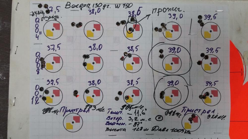

По-моему с навеской 38гр. и джампом 0.004" не плохо получилось. Вертикаль минимальная. Горизонталь здесь как мне кажется это ветер или спуск. Скорость приемлемая получилась! Флаги были?
P.S. Сам сейчас настраиваю патрон, только 123 сценар.
С уважением,
Виктор.
На 38 ветер справа стабильный был. К ветру мое мнение нестабильна эта навеска. Но я выбираю 39/0.012" тк вертикаль небольшая ветер менялся справа на перед. Наиболее ветроустойчивая группа получилась. Попробую еще немного подвигаться вправа влево и по 5 выстрелов.
